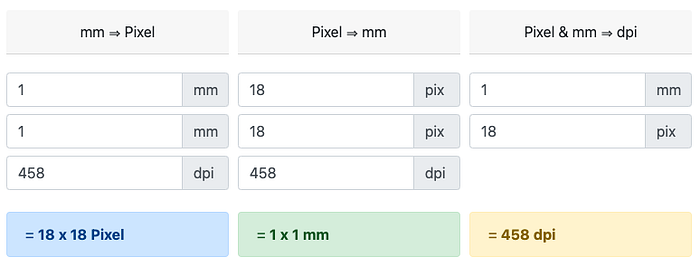

让我们来看看不同 dpi 分辨率下 1mm 等价于多少 pixel。
我们已经无法根据屏幕识别像素了,尽管我们已经习惯了这种规则,但是我们必须抛弃这种想法。随着时间的推移,像素会逐渐失去它的意义,是时候停止将像素单位作为 CSS 中的默认单位了。

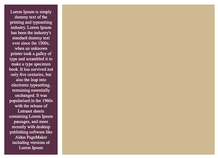

如果我们希望显示一个列表,每一行最多 20 个字符。大多数的开发者是怎么做的。根据字符的字体/字型/大小计算一个字符的平均长度,然后乘以 20。
这种方法产生的是硬编码的像素值。这也就意味着如果字符的大小发生变化,不得不重新计算。这种方法只是近似值,不会在不同的设备产生一致的效果。
更好的解决方法就是使用 ch。可以将列宽设置为 ch 的 20 倍。
下面这个例子让你更好的理解。

正如您所看到的,我们设置了内容的 max-width 为 20ch:
#content {
max-width: 20ch;
上面仅仅是一个小例子。像素单位的替代品有很多。如果您不想使用相对的单位进行布局,也可以选择 flex 或者 grid 来进行布局。记住:不要依赖绝对单位使您的布局在不同环境下保持一致,总是选择让浏览器来帮我们完成繁重的工作。
