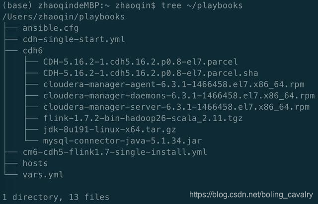

- 进入ansible电脑的~/playbooks目录,经过上一篇的准备工作,该目录下应该是下图这些内容:

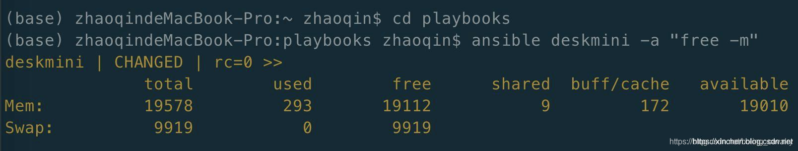

- 检查ansible远程操作CDH服务器是否正常,执行命令ansible deskmini -a “free -m”,正常情况下显示CDH服务器的内存信息,如下图:

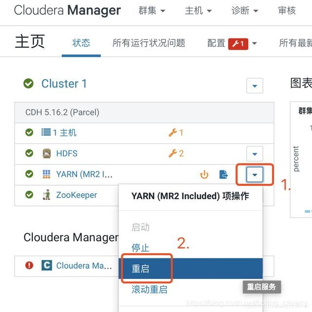

- 设置完毕后重启YARN服务,操作如下图所示:
