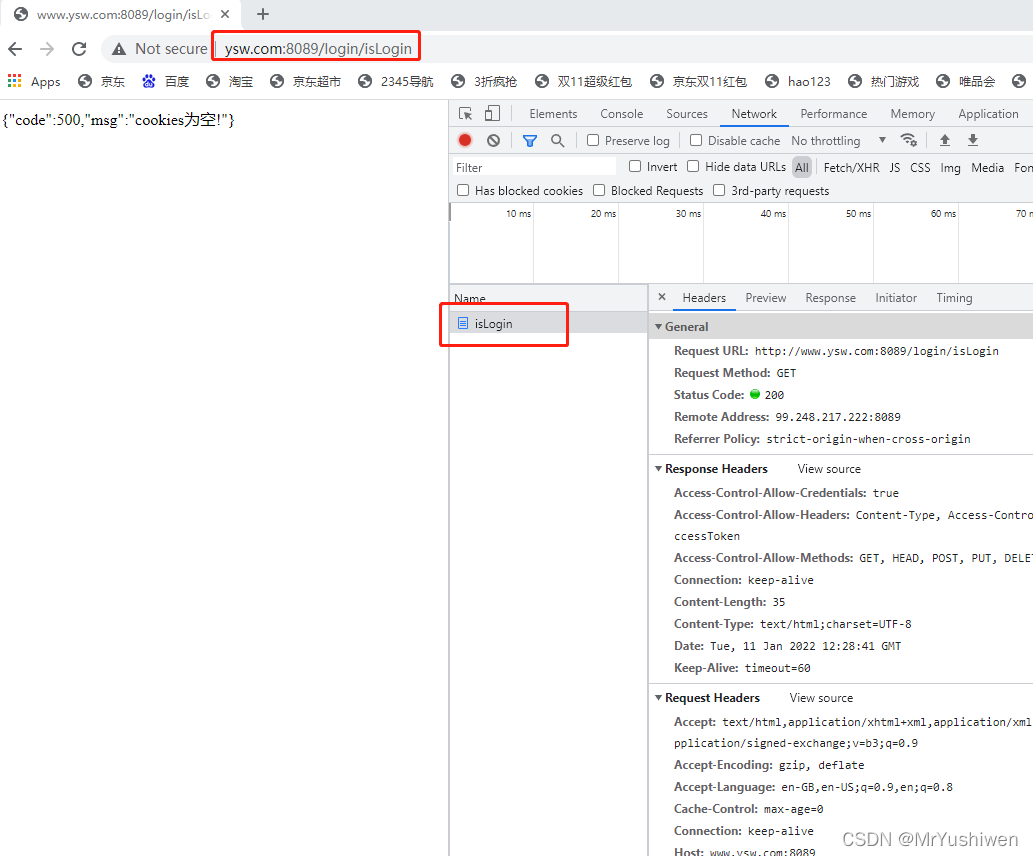

有http,为何还需要在应用层自己定义协议,因为通用定义的http1.1协议的tcp报文包含太多废信息,如是一个get的请求头和响应头信息:
可以看到请求头里面包含的信息实在是太多了,如果我们只需要传输Hello,Yushiwen 这么几个字符,那么可以看到http请求头里面携带的信息就占用了整个请求信息的百分之80以上,如果我们用PRC,就可以自定义传输协议,简化需要传输的字节。
