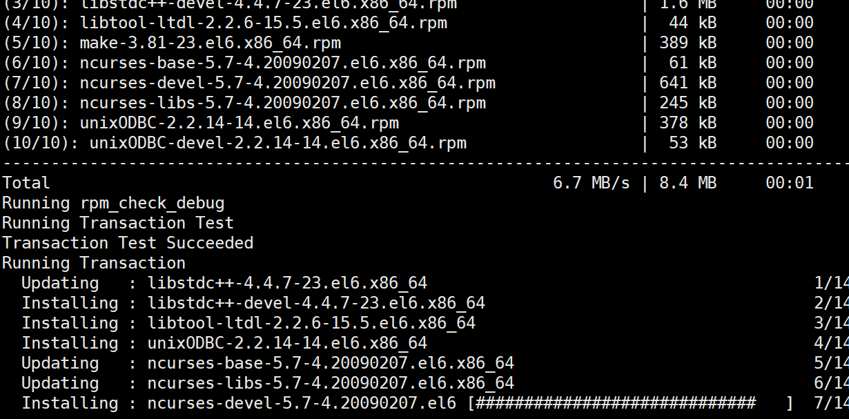

安装依赖环境
  编译安装Erlang对环境有要求,为防止在编译的时候提示某些软件包未安装之类的错误,所以我将Erlang需要的软件提前安装,直接使用yum进行安装即可
yum -y install make ncurses-devel gcc gcc-c++ unixODBC unixODBC-devel openssl openssl-devel kernel-devel
  • 1
等待即可

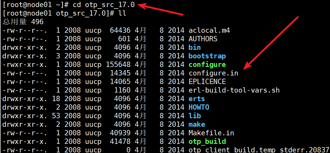

进入解压目录:
执行如下命令:
./configure   --prefix=/usr/local/erlang --enable-smp-support --enable-threads  --enable-sctp  --enable-kernel-poll  --enable-hipe  --with-ssl

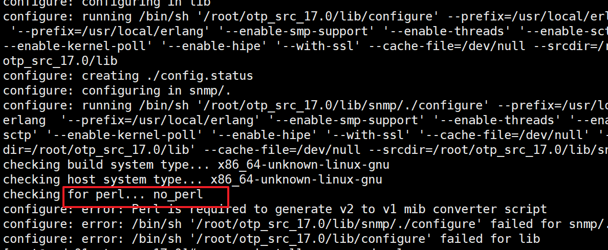

如果提示如下错误: yum install perl
在执行

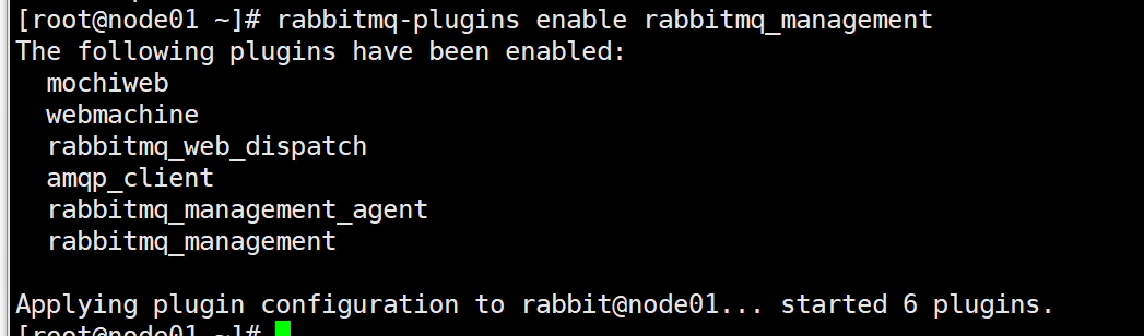

4.配置账号
开启web插件
rabbitmq-plugins enable rabbitmq_management
  • 1

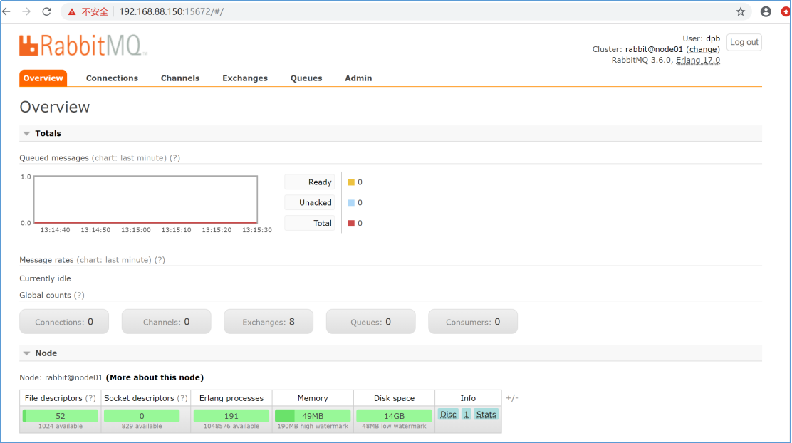

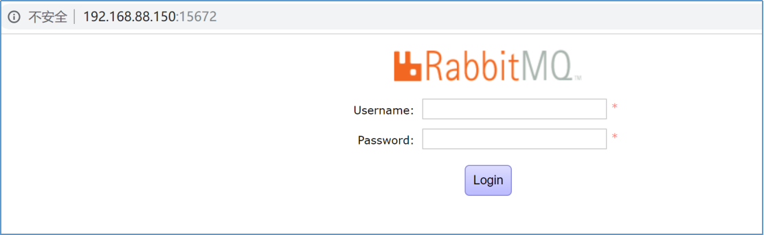

5.访问
访问地址:http://192.168.88.150:15672/
终于搞定咯~
