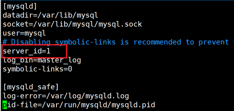

3.2 主库配置修改(Master)
路径:/etc/my.cnf
3.2.1 server_id配置
本环境中 server_id 是 1
MySQL 服务唯一标识
配置要求:
server_id 任意配置,只要是数字即可
server_id Master 唯一标识数字必须小于 Slave 唯一标识数字.

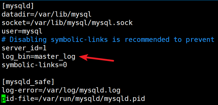

3.2.2 log_bin配置
本环境中 log_bin 值 : master_log
开启日志功能以及日志文件命名,log_bin=master_log
变量的值就是日志文件名称.是日志文件名称的主体.
MySQL 数据库自动增加文件名后缀和文件类型.

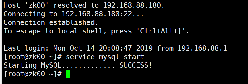

3.2.3 重启mysql
service mysql restart

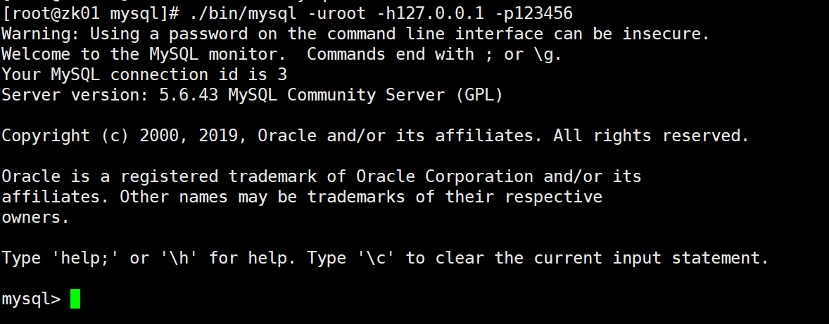

从mysql的安装路径下进入
./bin/mysql -uroot -h127.0.0.1 -p123456

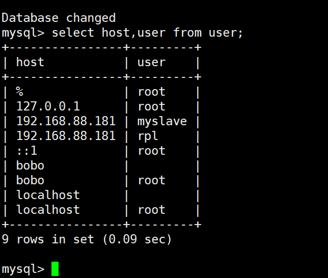

3.2.6 查看用户
use mysql;
select host, user from user;

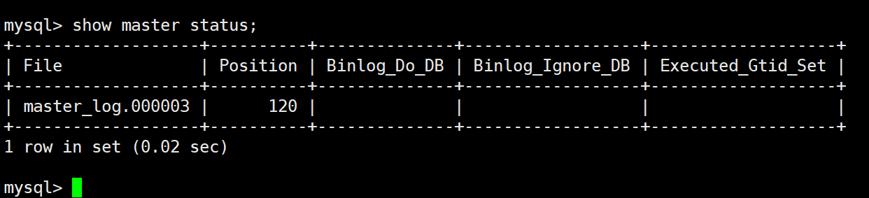

3.2.7 查看 Master 信息
master_log.00003就是主从复制中从数据库要读取的日志文件。

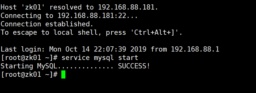

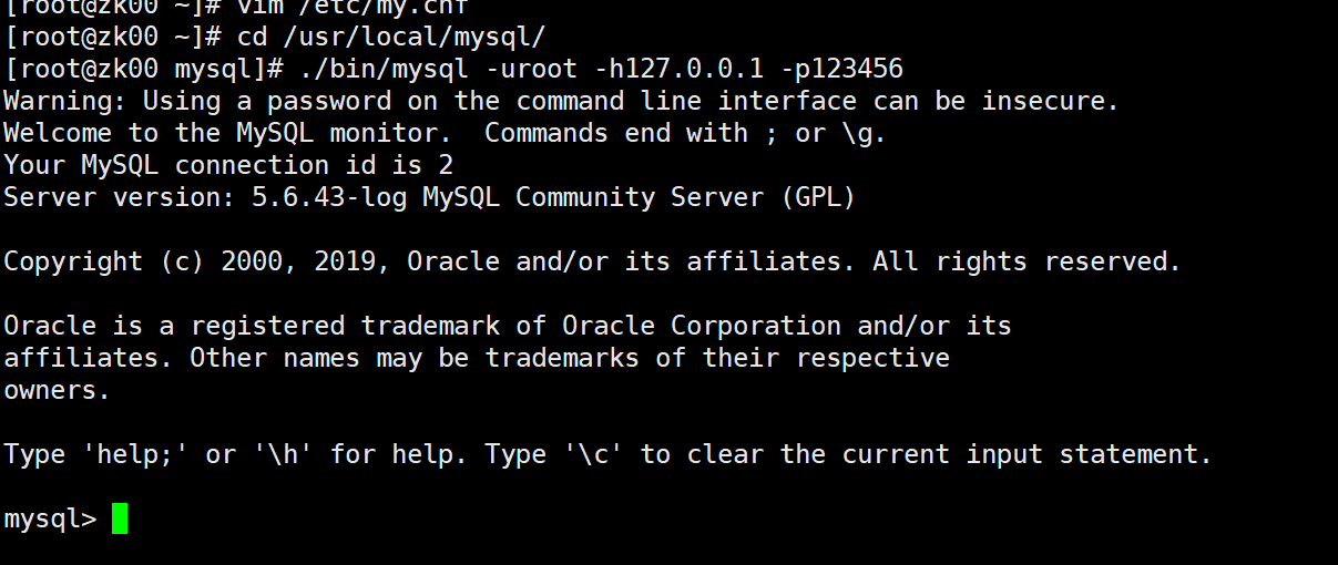

3.3 从库配置修改(slave)

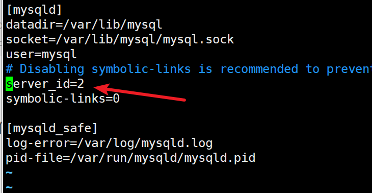

3.3.1 修改my.cnf的server_id
  从库的 server_id要比主库中的server_id的值要大
然后重启mysql服务
3.3.2 连接mysql服务

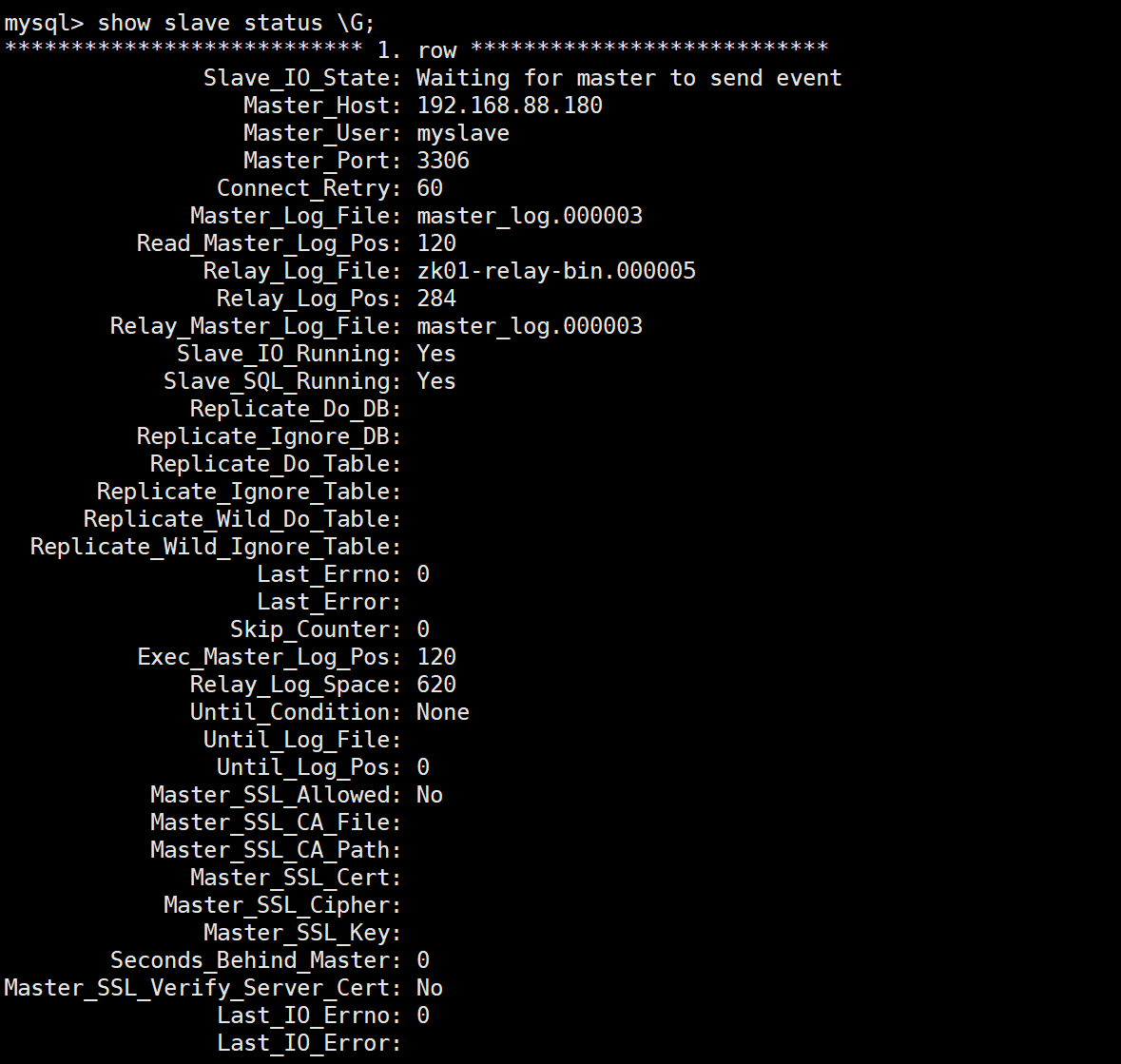

3.3.6 查看 Slave 配置
show slave status \G; # \G 行转列
注意:如果输出中有如下提示:
Last_IO_Error: Fatal error: The slave I/O thread stops because master and slave have equal MySQL server ids; these ids must be different for replication to work (or the –replicate-same-server-id option must be used on slave but this does not always make sense; please check the manual before using it).

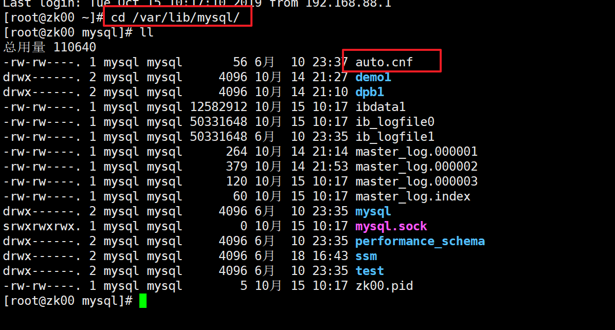

原因是以为两个数据库是克隆出来的,所以uuid是一致的,这时只需要删除掉一个uuid即可,具体如下:
auto.cnf 注释掉或者删除掉,重启mysql就会重新分配!

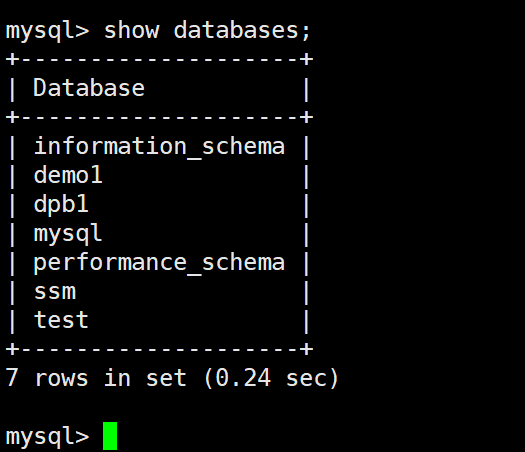

4.1 创建数据库同步
在master上新建一个数据库,然后查看slave中是否也有即可
create database demo2 default character set utf8;
