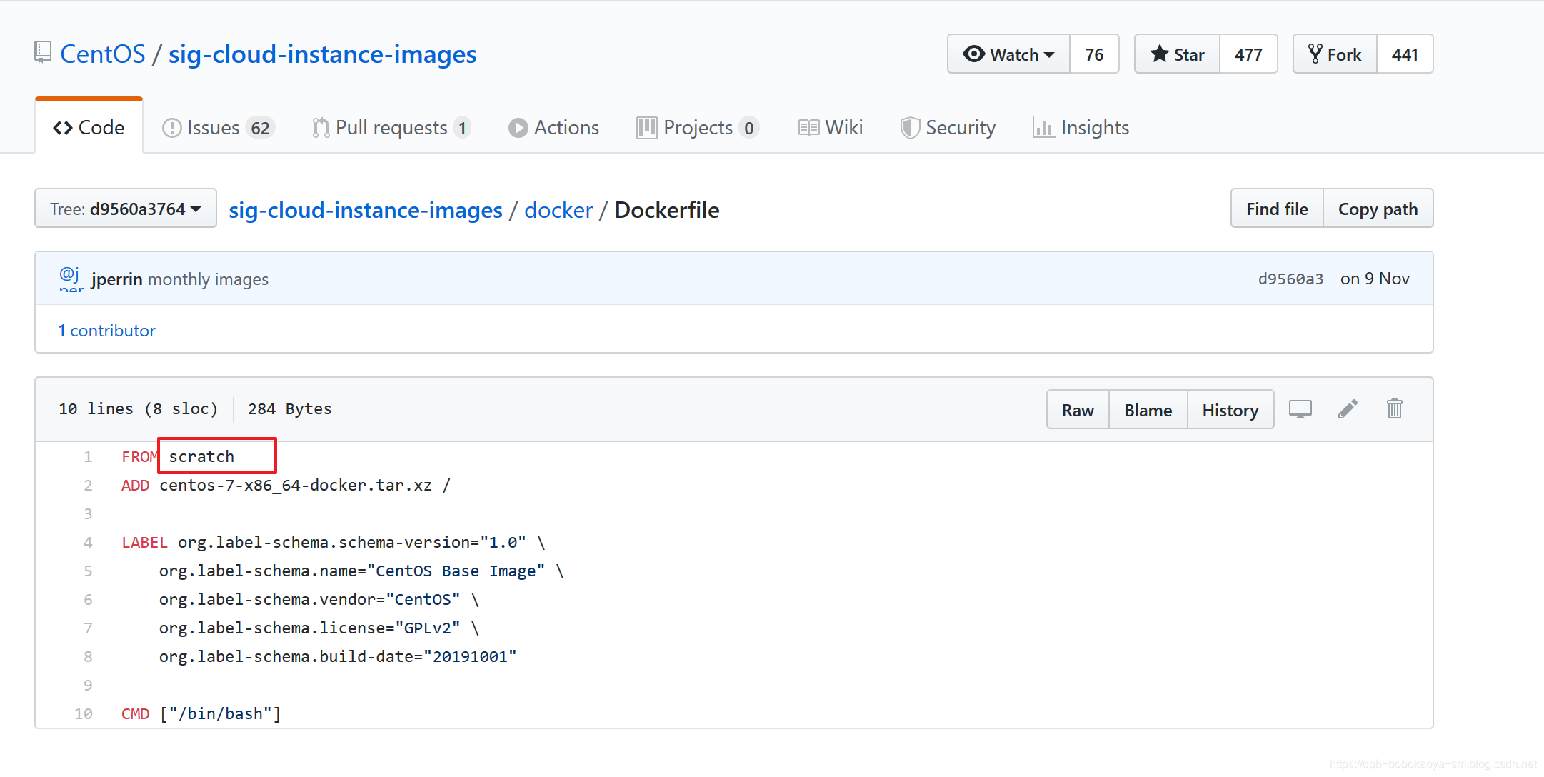

1.Base镜像
  Docker Hub中99%的镜像都是通过在base镜像中安装和配置需要的软件构建出来的,如下
scratch相对于java中的Object

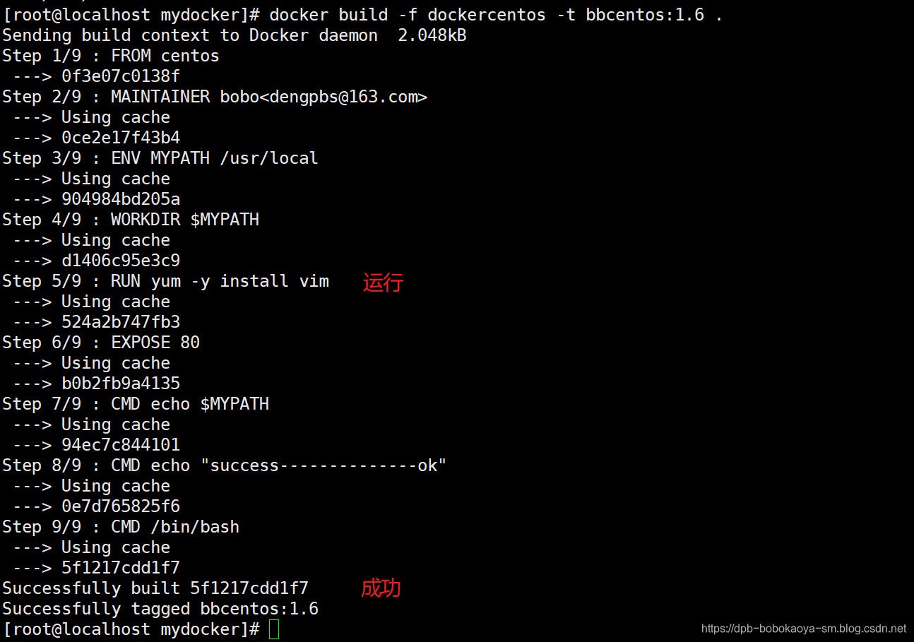

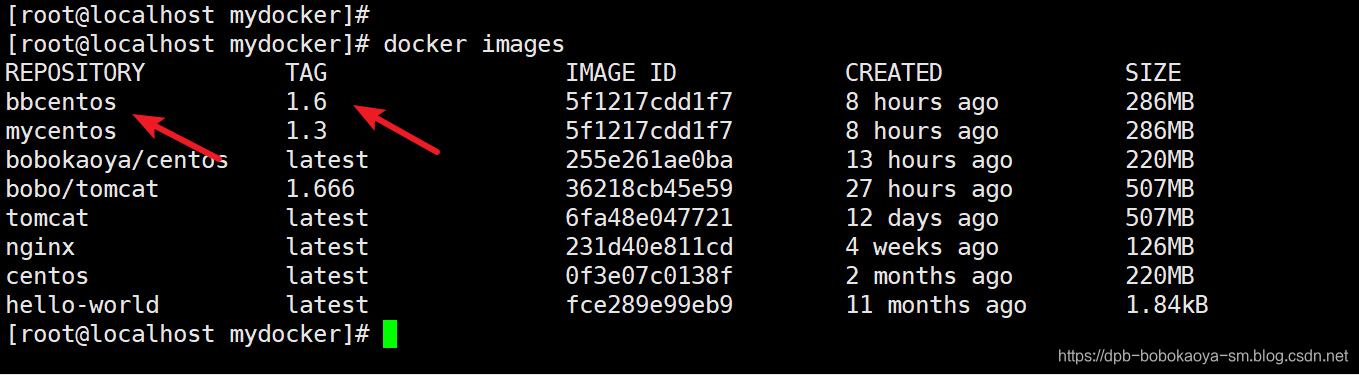

2.2 构建
  然后将脚本构建成对应的镜像文件。
docker build -f dockerfile名称 -t 新建的镜像名:TAG .
  • 1
查看镜像

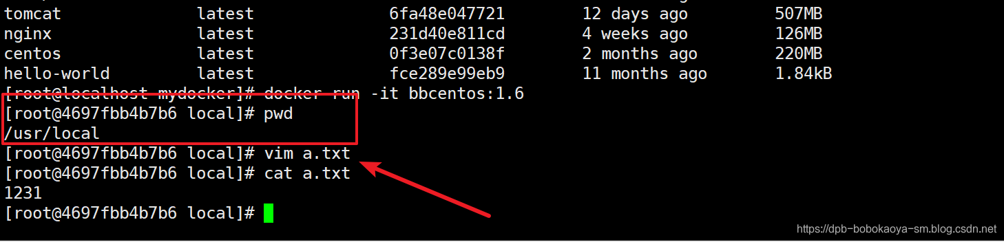

2.3 运行
  运行镜像文件。
docker run -it 新镜像名称:TAG
  • 1
运行容器后,落脚点是 /usr/local 因为我们配置了WORKDIR

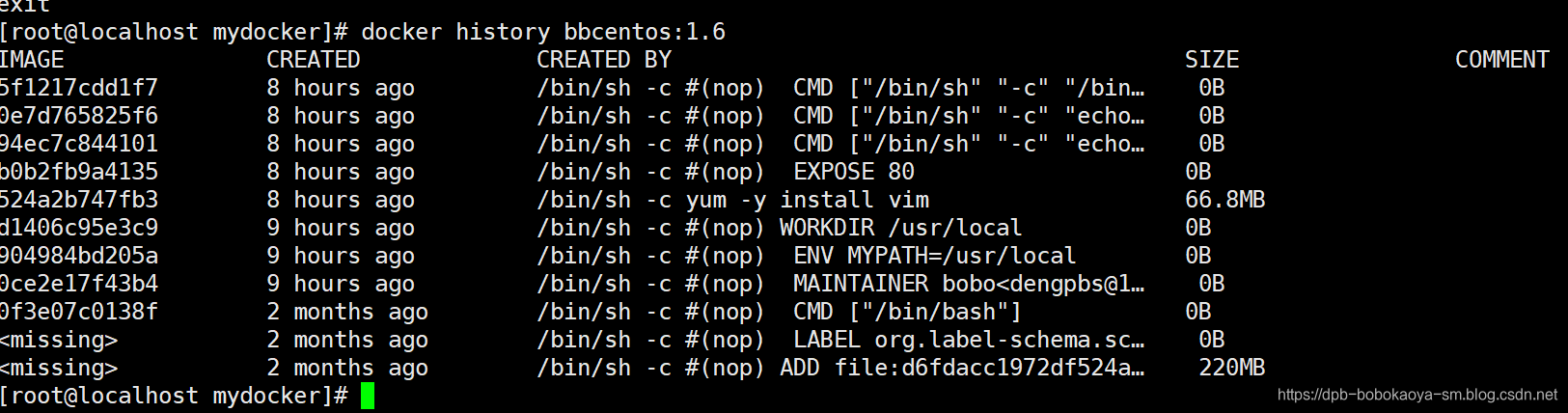

2.4 镜像历史
  查看一个镜像文件的变更历史可以使用如下命令:
docker history 镜像名
  • 1
在本例中我们用到了 FROM MAINTAINER RUN EXPOSE ENV WORKDIR 命令

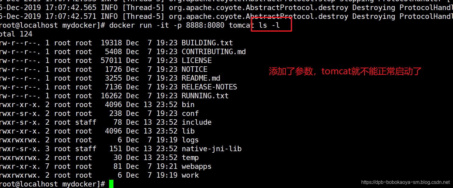

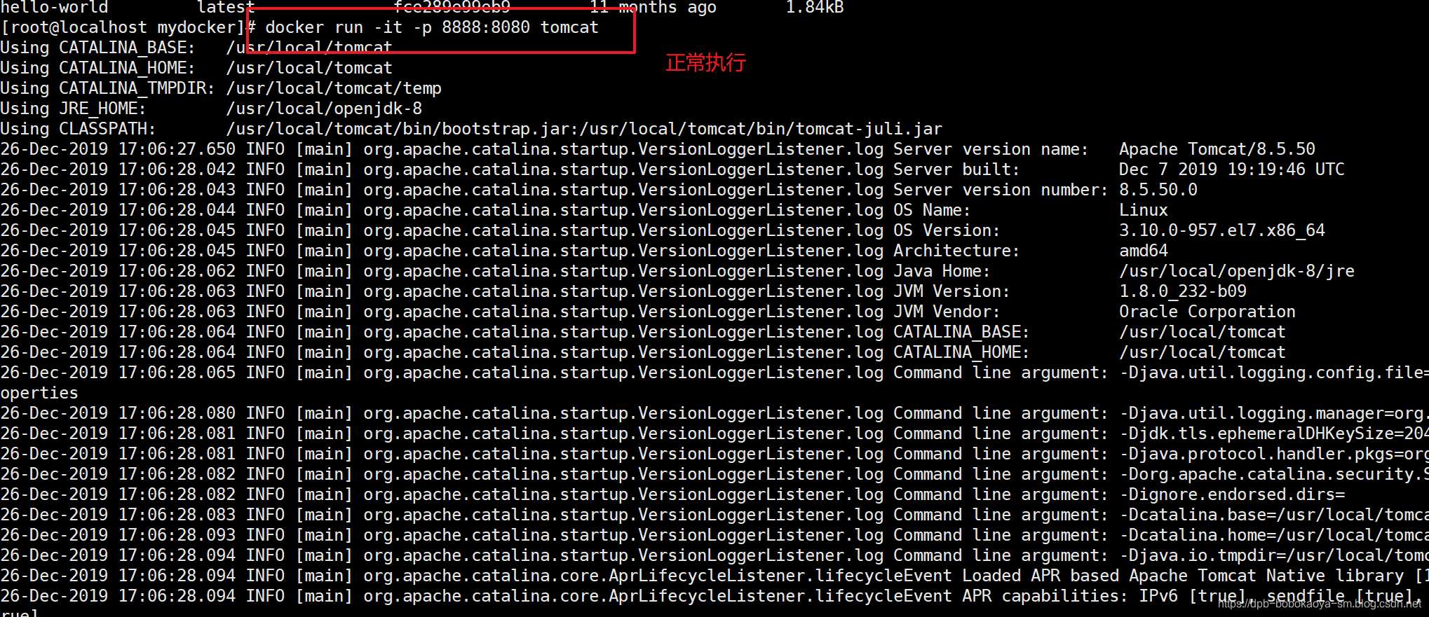

  Dockerfile中可以有多个CMD指令,但只有最后一个生效,CMD会被docker run之后的参数替换掉,我们通过tomcat的案例来介绍。
正常情况如下
docker run -it -p 8888:8080 tomcat
  • 1

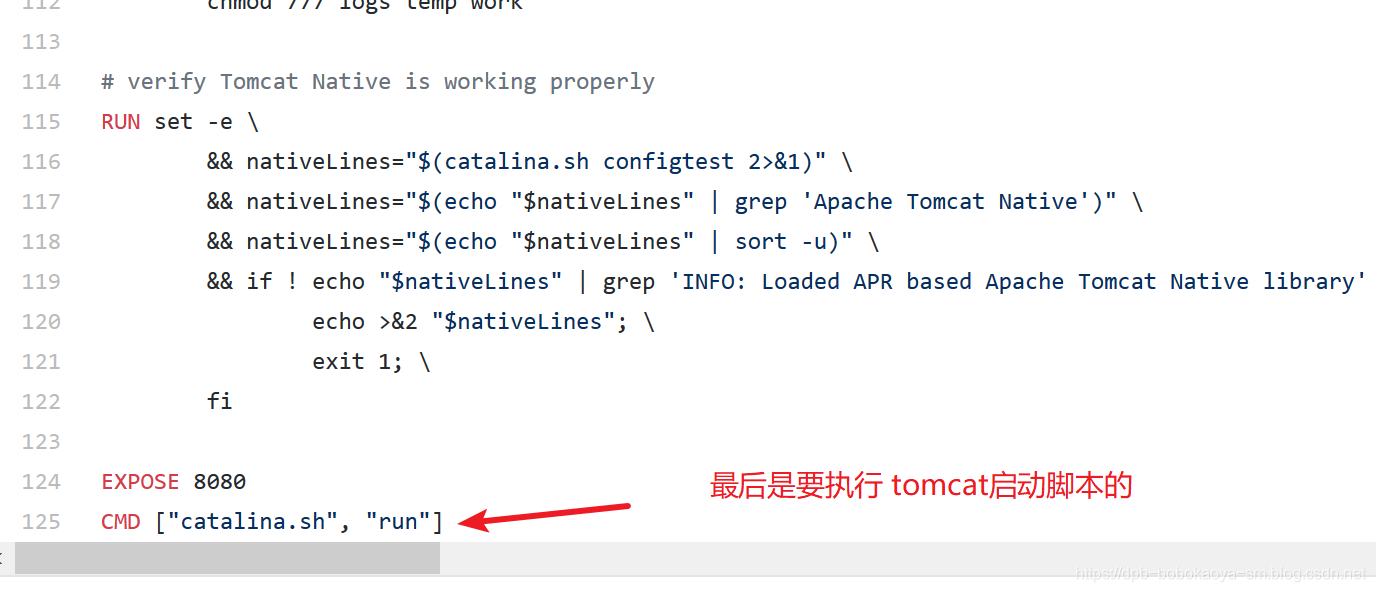

但是当我们在 执行命令后添加参数的话,如下
原因是我们先看Tomact对应的 Dockerfile文件
然而我们的run命令 把Dockerfile中的最后的CMD命令覆盖了~~

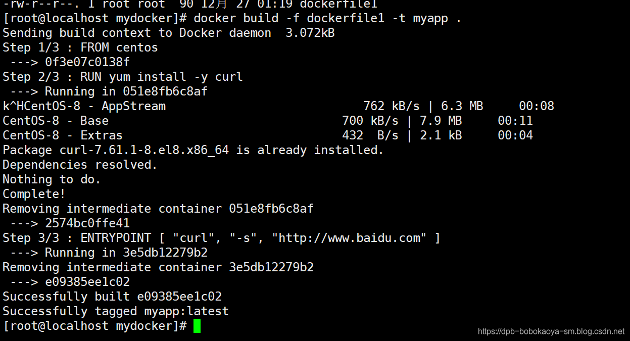

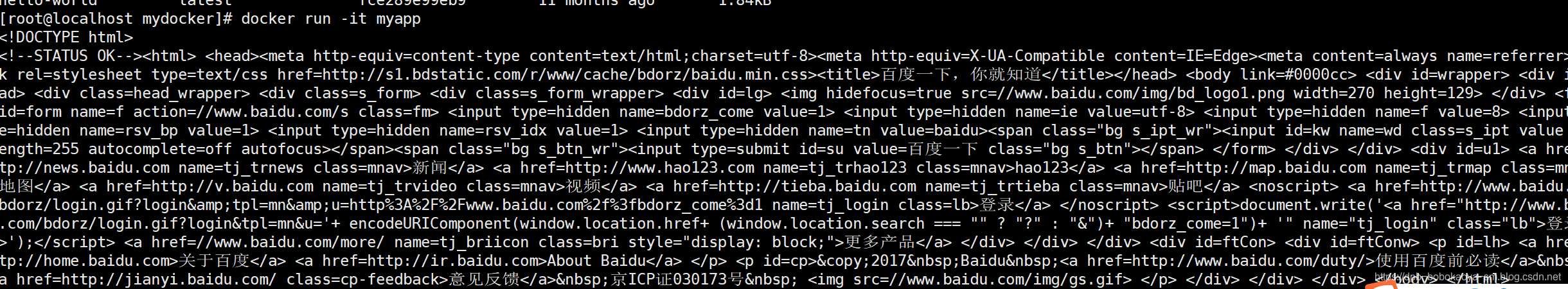

  有别于CMD命令,ENTRYPOINT命令是在 docker run 之后的参数会被当做参数传递给 ENTRYPOINT,之后形成新的组合命令。我们通过curl指令来介绍这个案例。
Dockerfile文件如下:
FROM centos
RUN yum install -y curl
ENTRYPOINT [ "curl", "-s", "http://www.baidu.com" ]
  • 1
  • 2
  • 3
  • 4
  • 5
构建

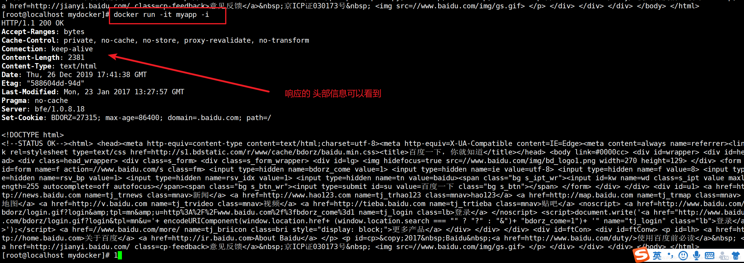

正常run
-i参数 查看响应报文头
通过这个例子 可以看到ENTRYPOINT不会覆盖,而是组合成了一个新的命令。

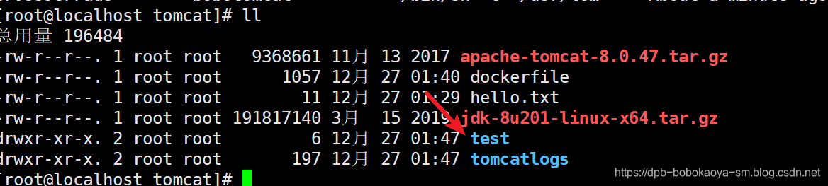

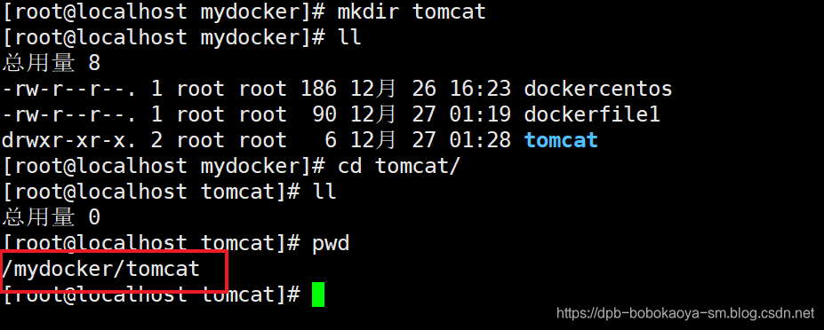

4.1 创建个tomcat目录
4.2 添加一个文件
  在当前目录下创建一个 hello.txt文件,作用是COPY到容器中
4.3 拷贝相关软件
  准备对应的jdktomcat的压缩文件。

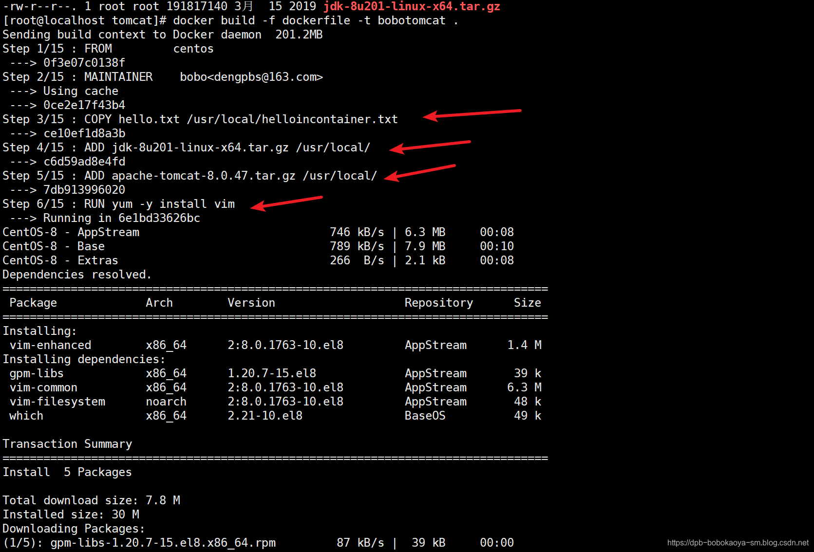

4.4 创建Dockerfile文件
  创建对应的Dockerfile文件,如下:
FROM         centos
MAINTAINER    bobo<dengpbs@163.com>
#把宿主机当前上下文的hello.txt拷贝到容器/usr/local/路径下
COPY hello.txt /usr/local/helloincontainer.txt
#把java与tomcat添加到容器中
ADD jdk-8u201-linux-x64.tar.gz /usr/local/
ADD apache-tomcat-8.0.47.tar.gz /usr/local/
#安装vim编辑器
RUN yum -y install vim

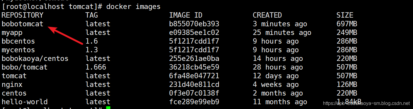

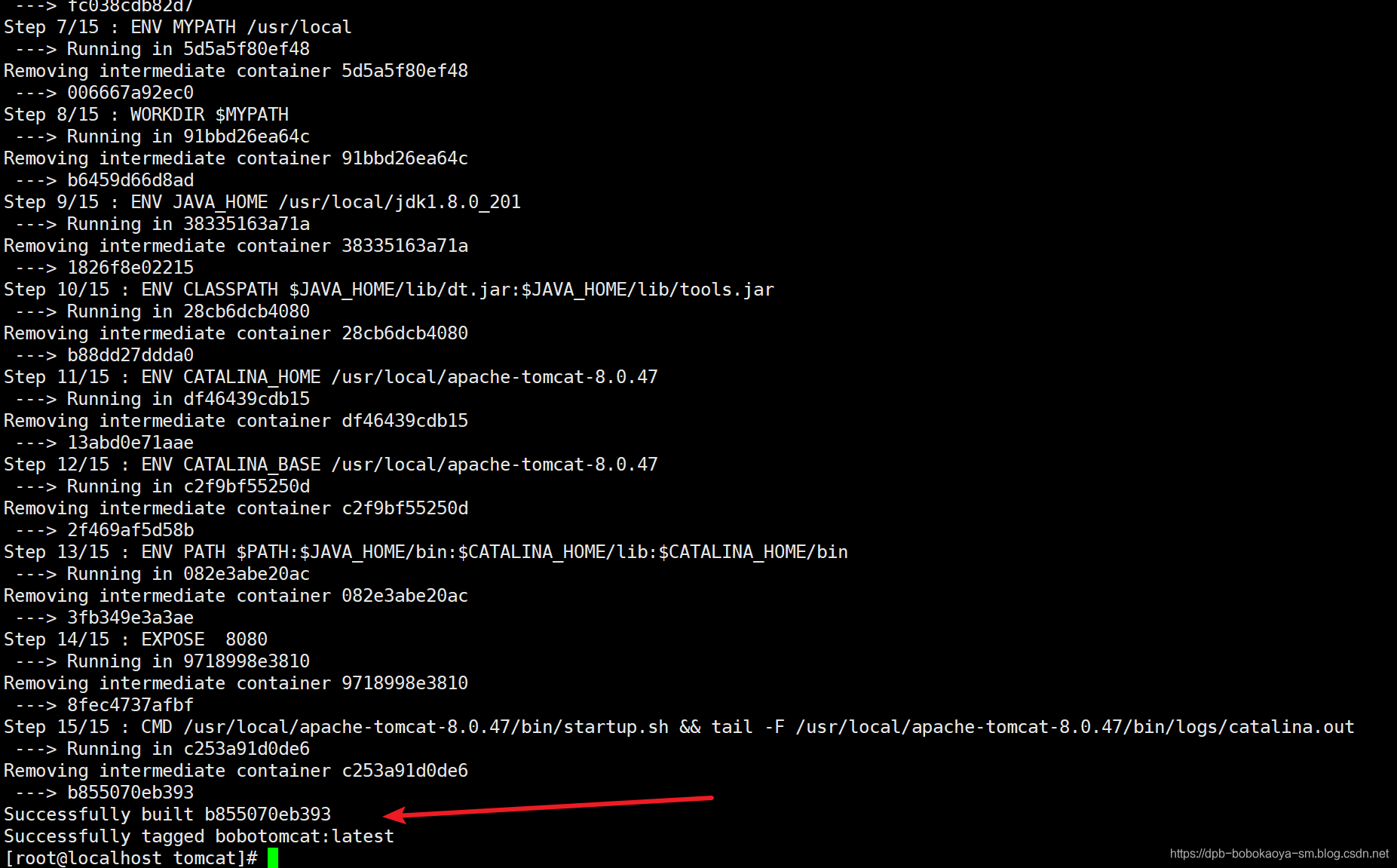

4.5 构建
docker build -f dockerfile -t bobotomcat .
  • 1
构建成功。

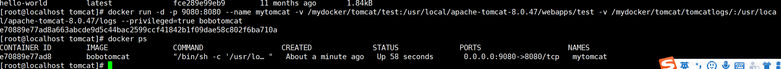

4.6 run
  构建成功后,我们就可以运行了,命令如下:
docker run -d -p 9080:8080 --name mytomcat -v /mydocker/tomcat/test:/usr/local/apache-tomcat-8.0.47/webapps/test -v /mydocker/tomcat/tomcatlogs/:/usr/local/apache-tomcat-8.0.47/logs --privileged=true bobotomcat
  • 1
  • 2
注意:我们在启动的时候指定了相关的 数据卷

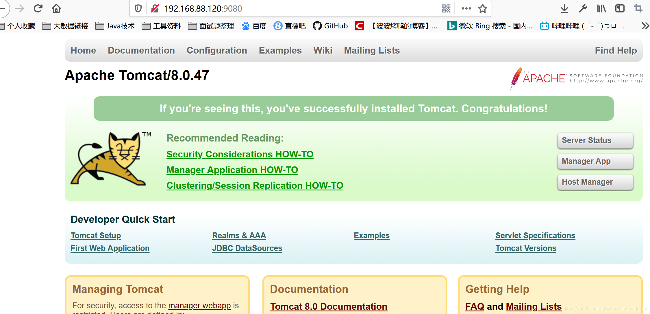

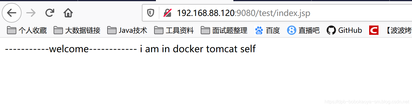

4.7 验证
4.8 部署web项目
  既然我们已经部署好了我们自己的tomcat容器,而且也设置了对应的数据卷,那么我们来实际部署一个web案例来看看

4.8.3 重启容器访问即可
访问成功~说明搭建OK!
