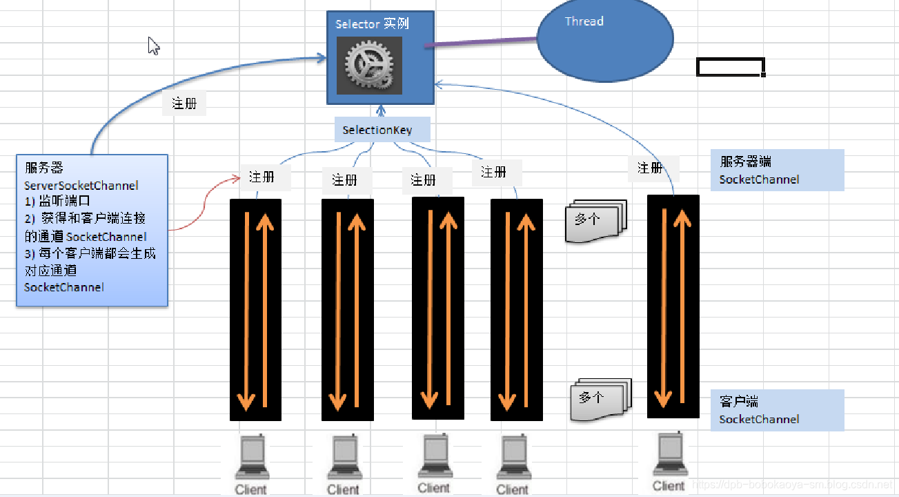

一、NIO网络编程原理分析
  NIO 非阻塞 网络编程相关的(Selector、SelectionKey、ServerScoketChannel和SocketChannel) 关系梳理图
对上图的说明:
  1. 当客户端连接时,会通过ServerSocketChannel 得到 SocketChannel
  2. Selector 进行监听 select 方法, 返回有事件发生的通道的个数.
  3. 将socketChannel注册到Selector上, register(Selector sel, int ops), 一个selector上可以注册多个SocketChannel
  4. 注册后返回一个 SelectionKey, 会和该Selector 关联(集合)
  5. 进一步得到各个 SelectionKey (有事件发生)
  6. 在通过 SelectionKey 反向获取 SocketChannel , 方法 channel()
  7. 可以通过 得到的 channel , 完成业务处理

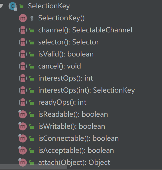

三、SelectionKey
  SelectionKey,表示 Selector 和网络通道的注册关系, 共四种
int OP_ACCEPT:有新的网络连接可以 accept,值为 16
int OP_CONNECT:代表连接已经建立,值为 8
int OP_READ:代表读操作,值为 1
int OP_WRITE:代表写操作,值为 4
源码中:
public static final int OP_READ = 1 << 0;
public static final int OP_WRITE = 1 << 2;
public static final int OP_CONNECT = 1 << 3;
public static final int OP_ACCEPT = 1 << 4;
SelectionKey相关方法
public abstract class SelectionKey {
    public abstract Selector selector();//得到与之关联的 Selector 对象
	public abstract SelectableChannel channel();//得到与之关联的通道
	public final Object attachment();//得到与之关联的共享数据
	public abstract SelectionKey interestOps(int ops);//设置或改变监听事件
	public final boolean isAcceptable();//是否可以 accept
	public final boolean isReadable();//是否可以读
	public final boolean isWritable();//是否可以写

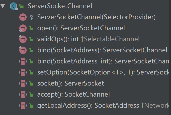

四、ServerSocketChannel
  ServerSocketChannel 在服务器端监听新的客户端 Socket 连接
相关方法如下
public abstract class ServerSocketChannel    extends AbstractSelectableChannel    implements NetworkChannel{
//得到一个 ServerSocketChannel 通道
public static ServerSocketChannel open();
//设置服务器端端口号
public final ServerSocketChannel bind(SocketAddress local);
//设置阻塞或非阻塞模式,取值 false 表示采用非阻塞模式
public final SelectableChannel configureBlocking(boolean block);
//接受一个连接,返回代表这个连接的通道对象
public SocketChannel accept();
//注册一个选择器并设置监听事件
public final SelectionKey register(Selector sel, int ops);

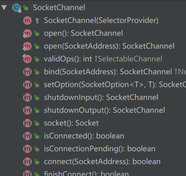

五、SocketChannel
  SocketChannel,网络 IO 通道,具体负责进行读写操作。NIO 把缓冲区的数据写入通道,或者把通道里的数据读到缓冲区。
相关方法如下
public abstract class SocketChannel    extends AbstractSelectableChannel    implements ByteChannel, ScatteringByteChannel, GatheringByteChannel, NetworkChannel{
//得到一个 SocketChannel 通道
public static SocketChannel open();
//连接服务器
public boolean connect(SocketAddress remote);
//如果上面的方法连接失败,接下来就要通过该方法完成连接操作
public boolean finishConnect();
public int write(ByteBuffer src);//往通道里写数据
public int read(ByteBuffer dst);//从通道里读数据
//注册一个选择器并设置监听事件,最后一个参数可以设置共享数据
public final SelectionKey register(Selector sel, int ops, Object att);
public final void close();//关闭通道

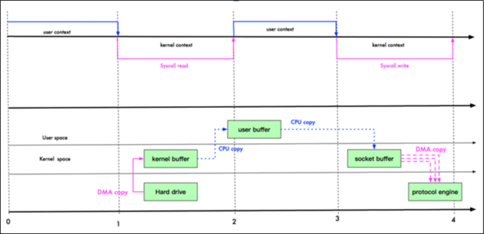

传统IO数据读写
  Java 传统 IO 和 网络编程的一段代码
File file = new File("test.txt");
RandomAccessFile raf = new RandomAccessFile(file, "rw");
byte[] arr = new byte[(int) file.length()];
raf.read(arr);
Socket socket = new ServerSocket(8080).accept();
socket.getOutputStream().write(arr);

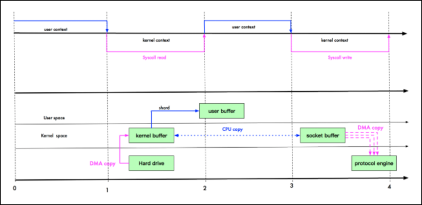

mmap 优化
  mmap 通过内存映射,将文件映射到内核缓冲区,同时,用户空间可以共享内核空间的数据。这样,在进行网络传输时,就可以减少内核空间到用户控件的拷贝次数。如下图
mmap示意图

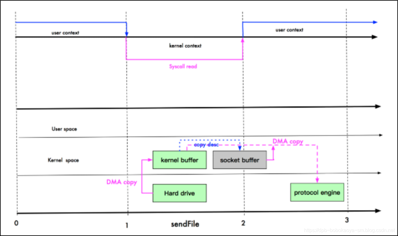

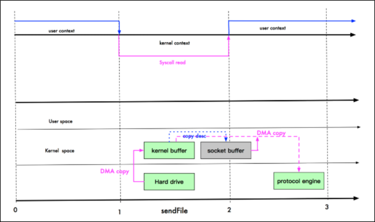

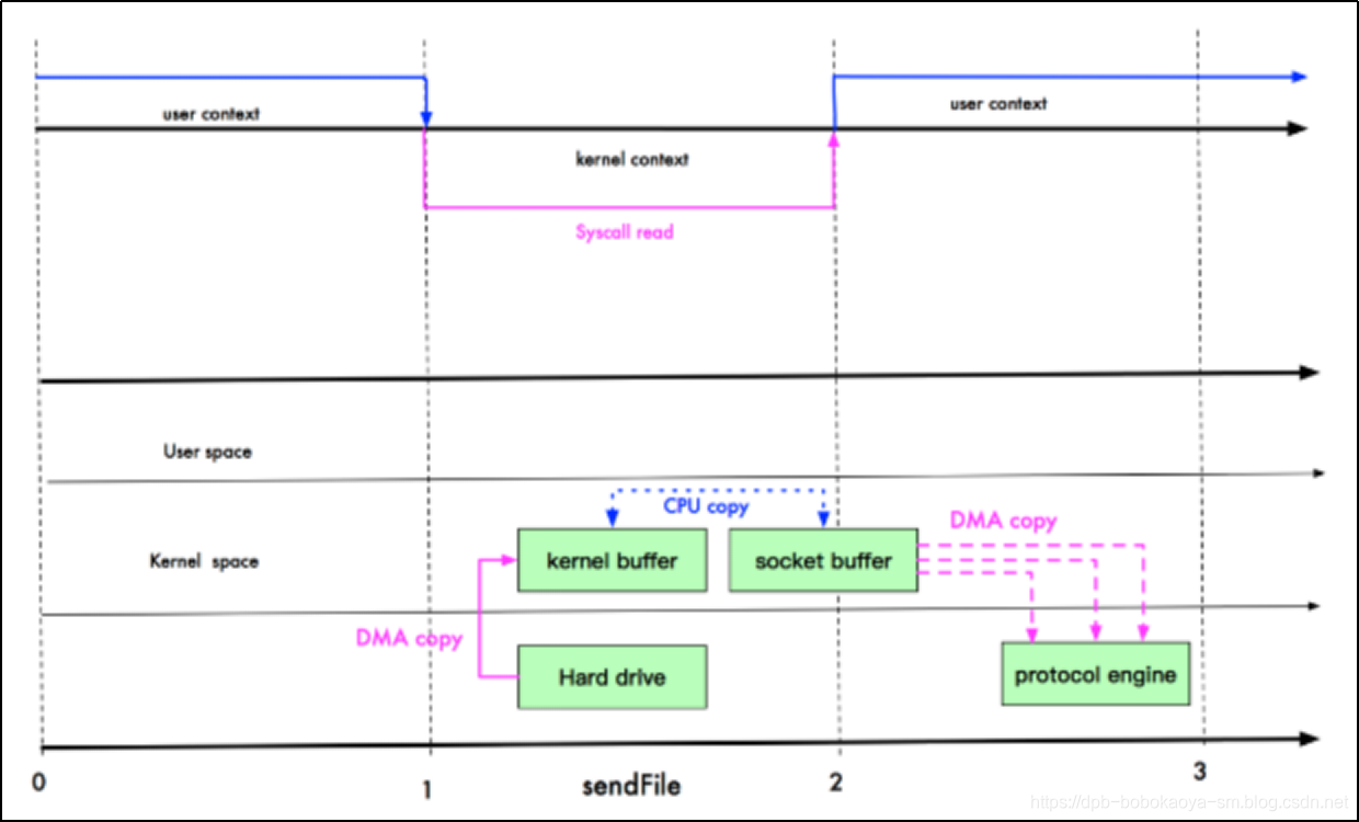

sendFile 优化
  Linux 2.1 版本 提供了 sendFile 函数,其基本原理如下:数据根本不经过用户态,直接从内核缓冲区进入到 Socket Buffer,同时,由于和用户态完全无关,就减少了一次上下文切换
示意图和小结
提示:零拷贝从操作系统角度,是没有cpu 拷贝
Linux 在 2.4 版本中,做了一些修改,避免了从内核缓冲区拷贝到 Socket buffer 的操作,直接拷贝到协议栈,从而再一次减少了数据拷贝。具体如下图和小结:
这里其实有 一次cpu 拷贝
kernel buffer -> socket buffer
但是,拷贝的信息很少,比如
lenght , offset , 消耗低,可以忽略
零拷贝的再次理解
我们说零拷贝,是从操作系统的角度来说的。因为内核缓冲区之间,没有数据是重复的(只有 kernel buffer 有一份数据)。
零拷贝不仅仅带来更少的数据复制,还能带来其他的性能优势,例如更少的上下文切换,更少的 CPU 缓存伪共享以及无 CPU 校验和计算。
