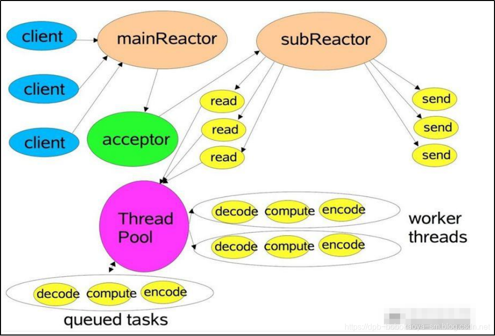

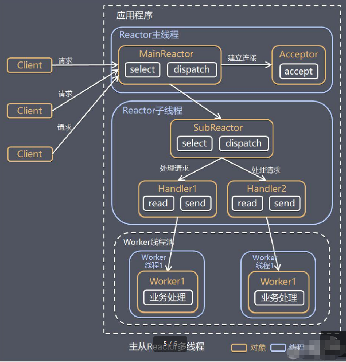

3.3 主从Reactor多线程
  针对单 Reactor 多线程模型中,Reactor 在单线程中运行,高并发场景下容易成为性能瓶颈,可以让 Reactor 在多线程中运行
3.3.1 原理分析
  1. Reactor主线程 MainReactor 对象通过select 监听连接事件, 收到事件后,通过Acceptor 处理连接事件
  2. 当 Acceptor 处理连接事件后,MainReactor 将连接分配给SubReactor
  3. subreactor 将连接加入到连接队列进行监听,并创建handler进行各种事件处理
  4. 当有新事件发生时, subreactor 就会调用对应的handler处理
  5. handler 通过read 读取数据,分发给后面的worker 线程处理
  6. worker 线程池分配独立的worker 线程进行业务处理,并返回结果
  7. handler 收到响应的结果后,再通过send 将结果返回给client
  8. Reactor 主线程可以对应多个Reactor 子线程, 即MainRecator 可以关联多个SubReactor
3.3.2 优缺点说明
优点:父线程与子线程的数据交互简单职责明确,父线程只需要接收新连接,子线程完成后续的业务处理。
优点:父线程与子线程的数据交互简单,Reactor 主线程只需要把新连接传给子线程,子线程无需返回数据。
缺点:编程复杂度较高
结合实例:这种模型在许多项目中广泛使用,包括 Nginx 主从 Reactor 多进程模型, Memcached 主从多线程,Netty 主从多线程模型的支持
