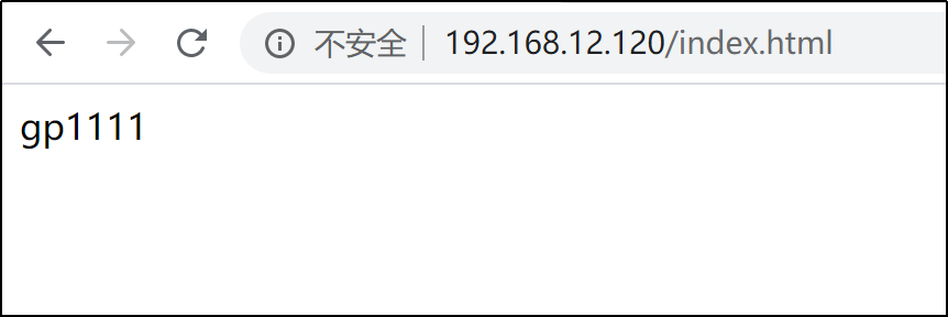

第一种方式访问不了。但这也证明不了精准匹配的优先级比普通匹配高,这时我们可以这样设置
location =/index.html {  # 精准匹配
    root  html/gp1;
    index index.html;
location /index.html {  # 普通匹配
    root html/gp2;
    index index.html;
然后我们再访问
访问到的是gp1目录中的,说明普通匹配没起作用。

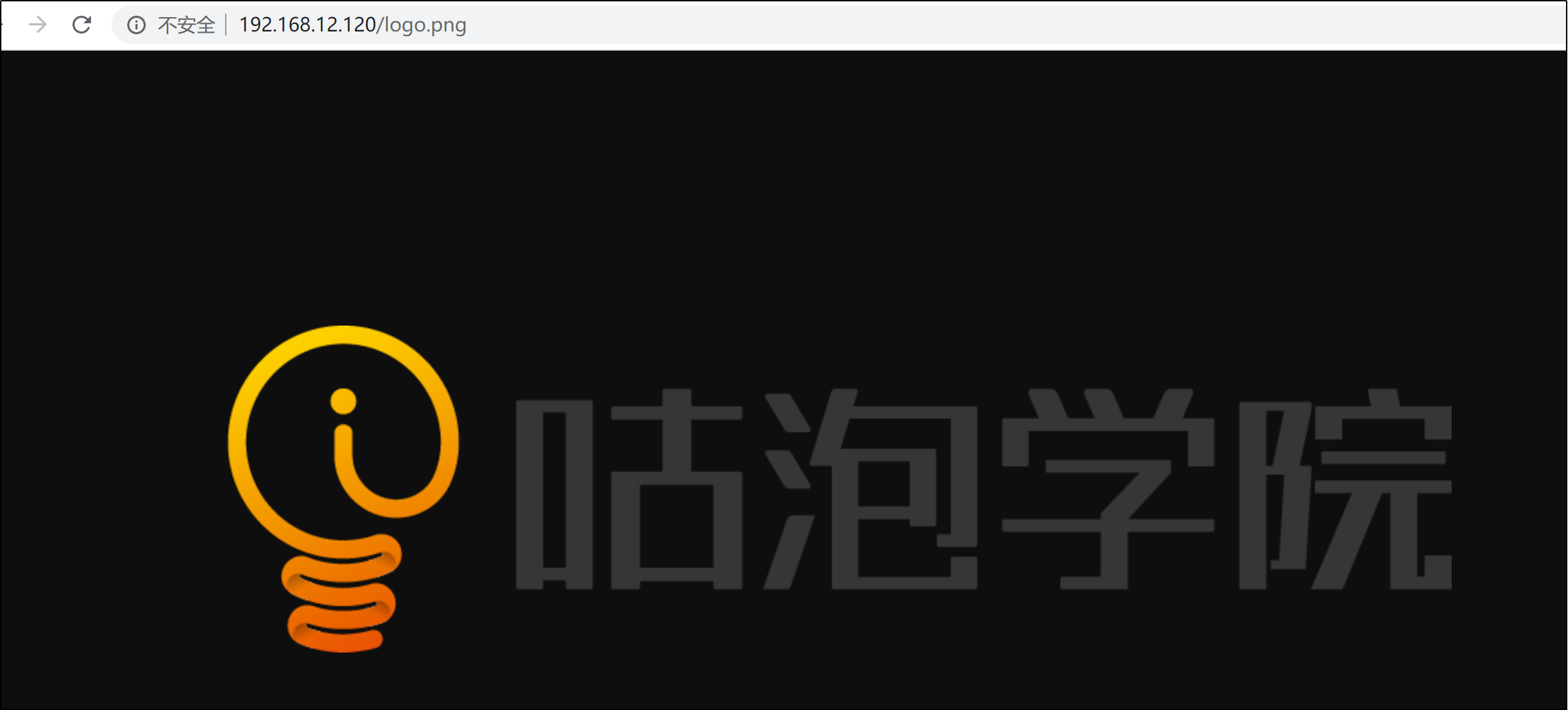

  正则匹配在实际应用中也会用得比较多,比如接下来给大家演示一个基于正则匹配的案例
location ~* \.(jpg|png|css|js|gif)$ {
    root html/images;
然后我们在html目录下创建images文件夹,里面放入一张图片。Reload nginx服务后,访问

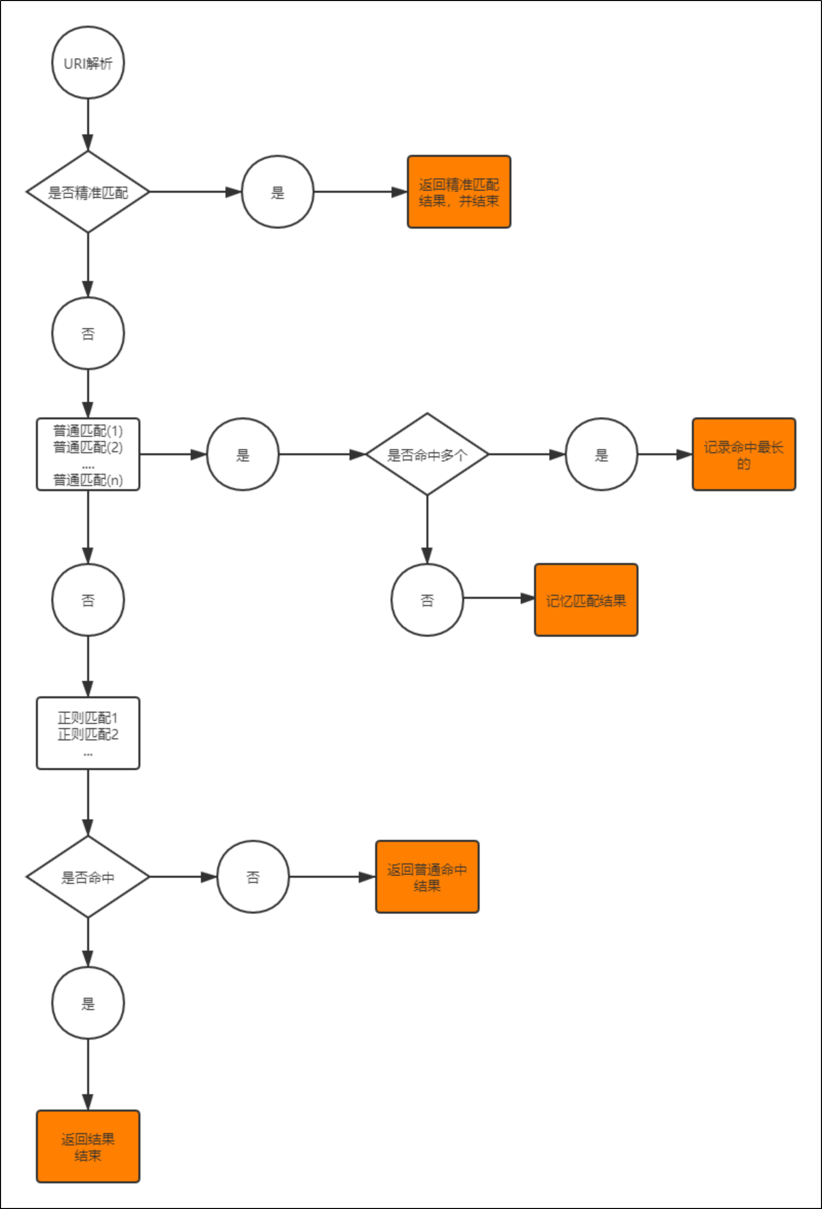

  正则匹配在三种匹配模式中的优先级是什么样的呢?前面我们讲了一般匹配,最终会选择最大前缀匹配。但是匹配后不会停止匹配,最大匹配只是一个临时结果,nginx还需要继续检查正则location。那么正则匹配规则是什么样的?按照正则location在配置文件中的物理顺序匹配。如果匹配到一条正则location,就不再考虑后面的规则
匹配的优先级
  1. 首先看有没有精准匹配,如果有,则停止匹配过程
  2. 判断普通命中,如果有多个命中,“记录”下最长的命中结果(记录但不结束)
  3. 继续判断正则表达式,按配置里的正则表达式顺序为准,由上到下开始匹配,一旦匹配成功一个,立即返回结果并结束
    a) 普通命中,顺序无关,因为按照命中长短来确定
    b) 正则命中,顺序有关系,因为是从前往后命中
