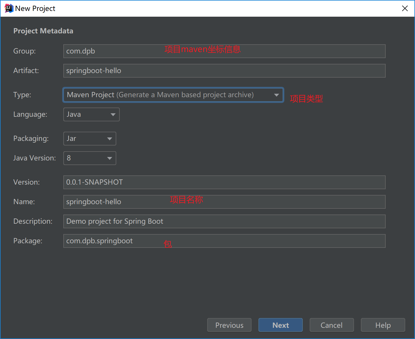

  创建一个New Project 选择 Spring Initializr,设置好jdk版本,然后使用Default的选项即可,然后 next 。
  录入项目的基本信息,然后next

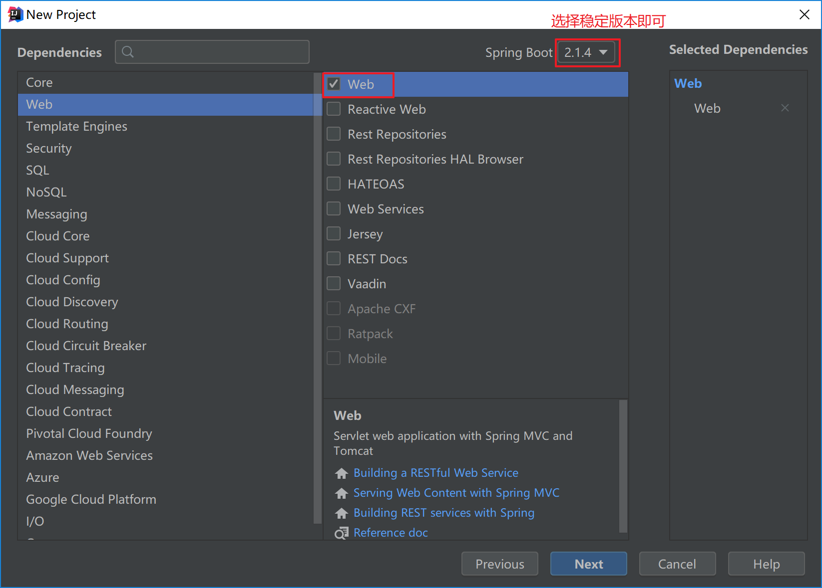

  填写项目使用到的技术,上面的Spring Boot版本建议选择最新的稳定版,下面勾选上Web就可以了,如下图

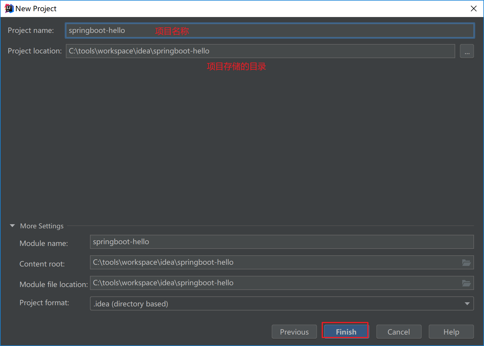

  最后一步,填写工程名字点击finish:
  第一次创建时系统会去下载需要的依赖等,耗时稍长,以后每次都会很快创建好

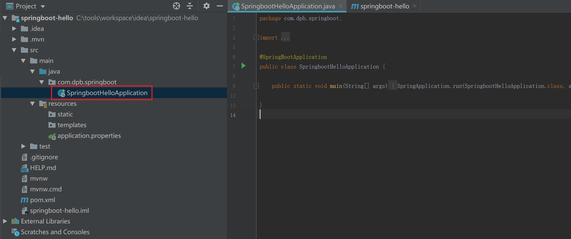

  项目创建成功之后接下来我们来看看这个东西要怎么样去运行。首先我们看到在项目创建成功之后,在项目的根目录下会有一个artifactId+Application命名规则的入口类,如下图

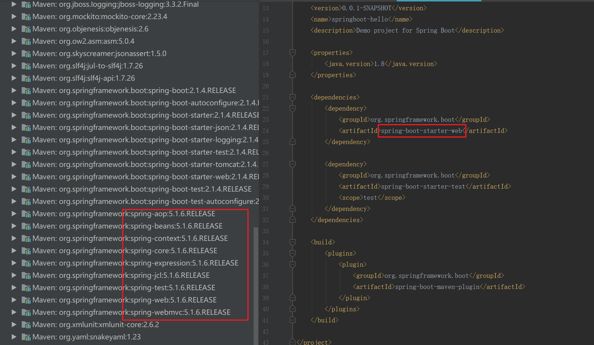

  在pom.xml文件中引入了一个web坐标,将我们web项目所需的依赖都依赖过来了
  构建的SpringBoot的项目成功了。

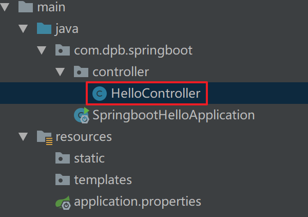

创建hello控制器
  创建hello控制器,来处理请求,响应一个字符串给客户端。

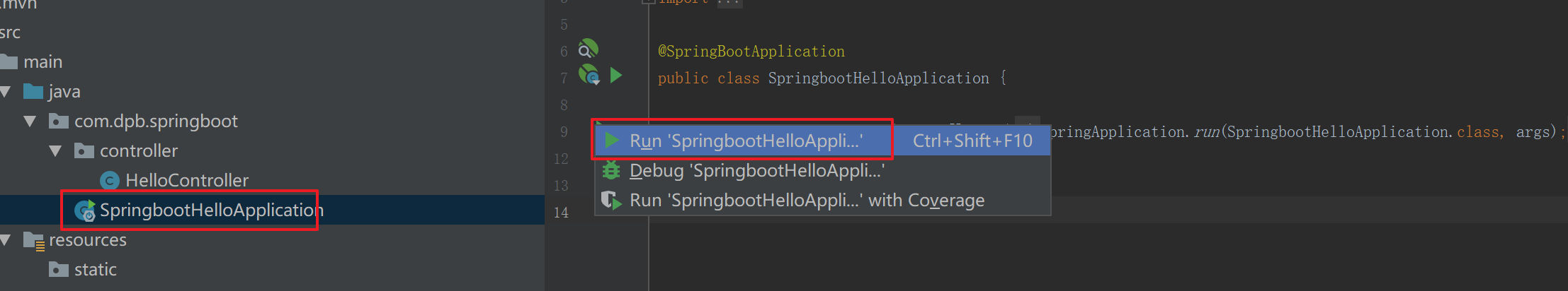

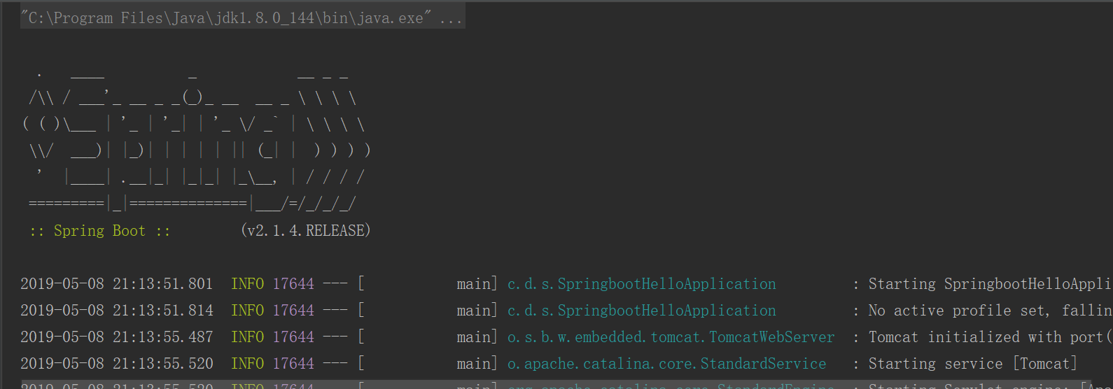

启动服务
  SpringBoot服务启动也很方便,我们只需要在入口类中run就ok了,如下:

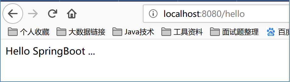

测试访问
访问地址:http://localhost:8080/hello
ok~搞定
