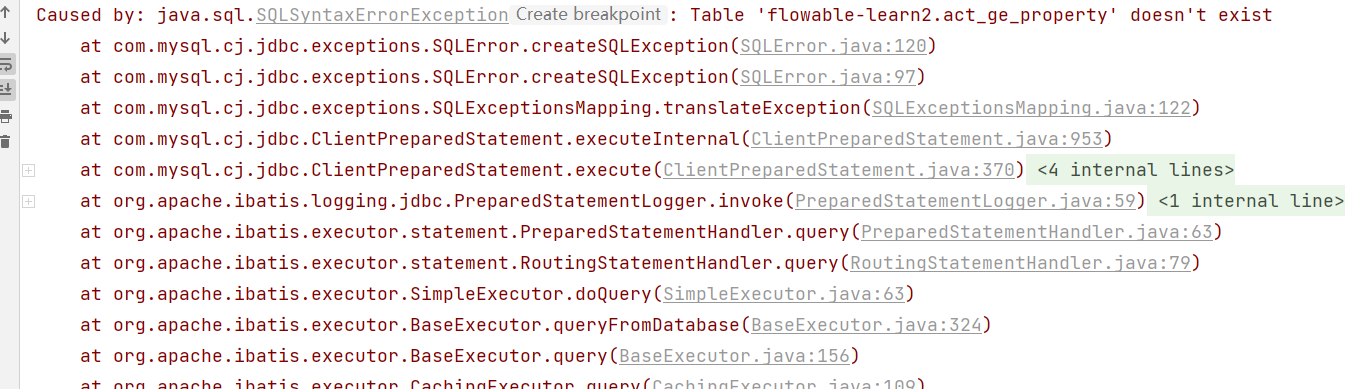

  注意在mysql8.0中执行可能出现如下的错误
  出现这种情况只需要在mysql的连接字符串中添加上nullCatalogMeansCurrent=true,设置为只查当前连接的schema库即可。

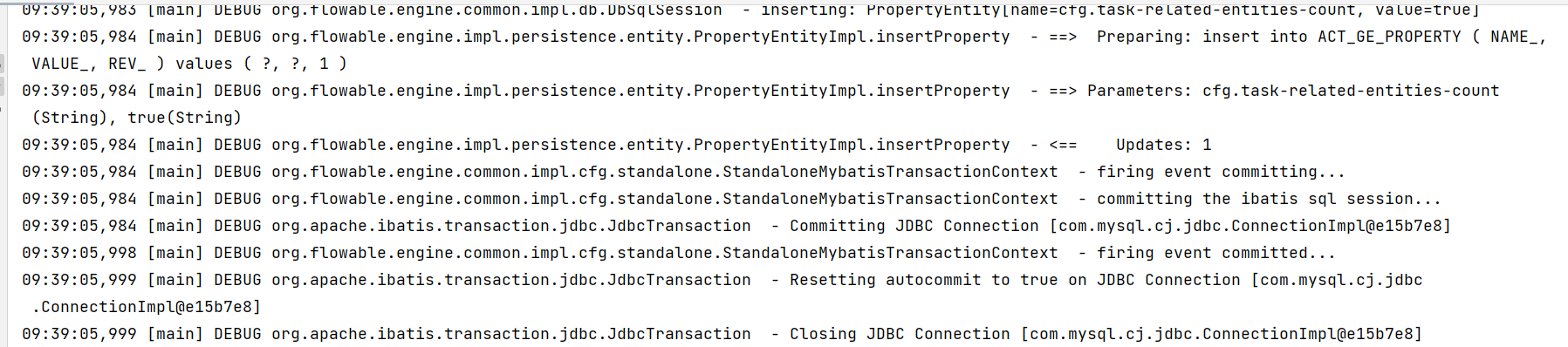

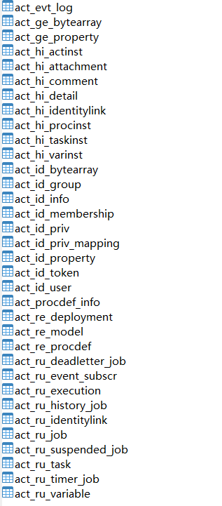

  重新运行应用。应该可以看到关于引擎启动与创建数据库表结构的提示日志:
  同时可以看到创建了相关的表结构在数据库中
  这样就得到了一个启动可用的流程引擎。接下来为它提供一个流程!

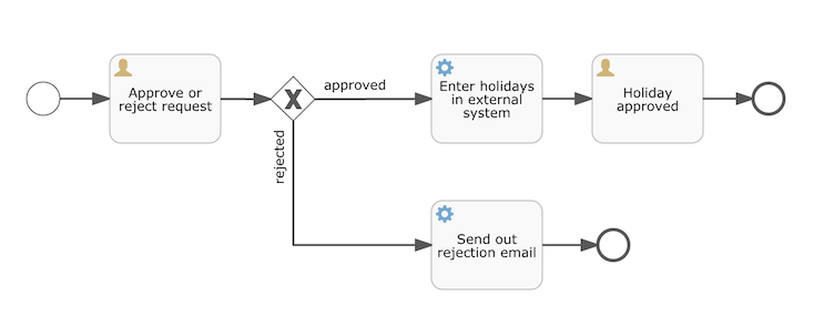

  接下来我们构建一个非常简单的请假流程,Flowable引擎需要流程定义为BPMN 2.0格式,这是一个业界广泛接受的XML标准。 在Flowable术语中,我们将其称为一个流程定义(process definition)。一个流程定义可以启动多个流程实例(process instance)。流程定义可以看做是重复执行流程的蓝图。 在这个例子中,流程定义定义了请假的各个步骤,而一个流程实例对应某个雇员提出的一个请假申请。
  BPMN 2.0存储为XML,并包含可视化的部分:使用标准方式定义了每个步骤类型(人工任务,自动服务调用,等等)如何呈现,以及如何互相连接。这样BPMN 2.0标准使技术人员与业务人员能用双方都能理解的方式交流业务流程。
  我们要使用的流程定义为:
  流程定义说明:
  • 我们假定启动流程需要提供一些信息,例如雇员名字、请假时长以及说明。当然,这些可以单独建模为流程中的第一步。 但是如果将它们作为流程的“输入信息”,就能保证只有在实际请求时才会建立一个流程实例。否则(将提交作为流程的第一步),用户可能在提交之前改变主意并取消,但流程实例已经创建了。 在某些场景中,就可能影响重要的指标(例如启动了多少申请,但还未完成),取决于业务目标。

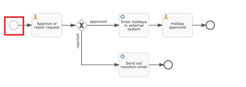

  • 左侧的圆圈叫做启动事件(start event)。这是一个流程实例的起点。

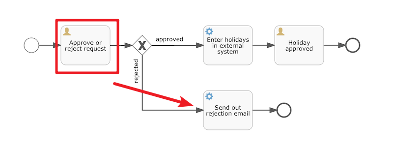

  • 第一个矩形是一个用户任务(user task)。这是流程中用户操作的步骤。在这个例子中,经理需要批准或驳回申请
  • 取决于经理的决定,排他网关(exclusive gateway) (带叉的菱形)会将流程实例路由至批准或驳回路径
  • 如果批准,则需要将申请注册至某个外部系统,并跟着另一个用户任务,将经理的决定通知给申请人。当然也可以改为发送邮件。
  • 如果驳回,则为雇员发送一封邮件通知他。
  一般来说,这样的流程定义使用可视化建模工具建立,如Flowable Designer(Eclipse)或Flowable Web Modeler(Web应用)。但在这里我们直接撰写XML,以熟悉BPMN 2.0及其概念。
  与上面展示的流程图对应的BPMN 2.0 XML在下面显示。请注意这只包含了“流程部分”。如果使用图形化建模工具,实际的XML文件还将包含“可视化部分”,用于描述图形信息,如流程定义中各个元素的坐标(所有的图形化信息包含在XML的BPMNDiagram标签中,作为definitions标签的子元素)。
  将下面的XML保存在src/main/resources文件夹下名为holiday-request.bpmn20.xml的文件中。

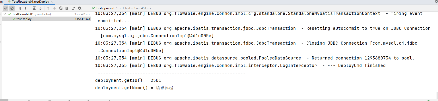

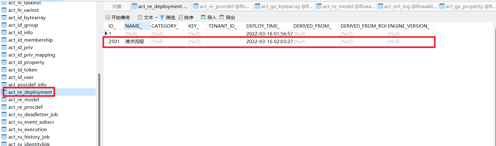

  然后执行该方法日志操作成功:

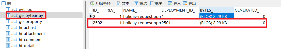

  在后台表结构也可以看到相关的信息

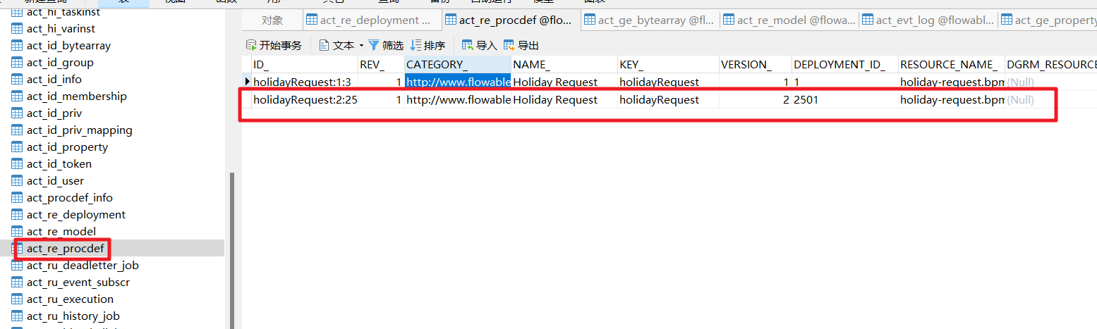

act_re_deployment: 流程定义部署表,每部署一次就增加一条记录
act_re_procdef :流程定义表,部署每个新的流程定义都会在这张表中增加一条记录
act_ge_bytearray :流程资源表,流程部署的 bpmn文件和png图片会保存在该表中
  我们现在可以通过API查询验证流程定义已经部署在引擎中(并学习一些API)。通过RepositoryService创建的ProcessDefinitionQuery对象实现。

启动成功,输出结果如下:
流程定义的ID:holidayRequest:2:2503
流程实例的ID:5001
当前活动的ID:null

启动流程实例涉及到的表结构:
  • act_hi_actinst 流程实例执行历史
  • act_hi_identitylink 流程的参与用户的历史信息
  • act_hi_procinst 流程实例历史信息
  • act_hi_taskinst 流程任务历史信息
  • act_ru_execution 流程执行信息
  • act_ru_identitylink 流程的参与用户信息
  • act_ru_task 任务信息

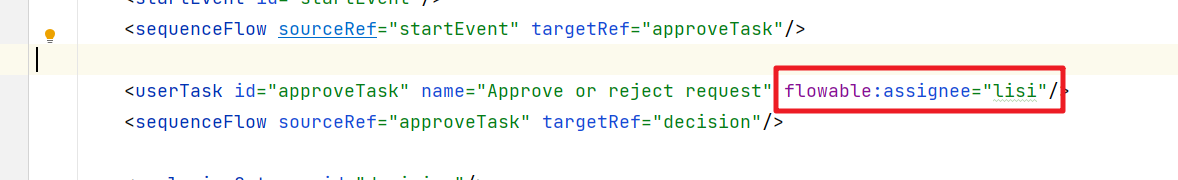

  上面员工发起了一个请假流程,接下来就会流转到总经理这儿来处理,之前我们没有指定经理这的处理人,我们可以加一个
  然后我们来查看下lisi的任务

  现在李四这个角色可以来完成当前的任务了

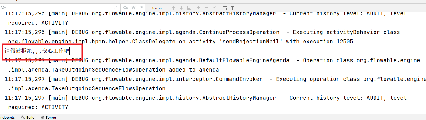

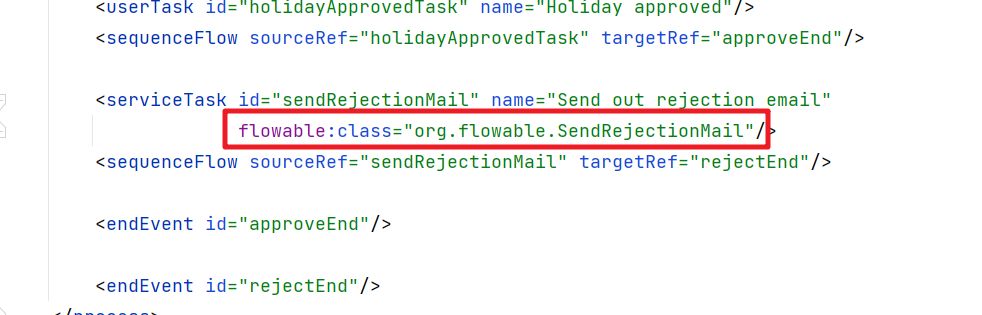

  在此处我们直接解决掉这个请假,然后会走发送拒绝邮件的流程,这块我们需要用到JavaDelegate来触发。
我们定义这样一个Java类
public class SendRejectionMail implements JavaDelegate {
     * 触发发送邮件的操作
     * @param delegateExecution
    @Override
    public void execute(DelegateExecution delegateExecution) {
        System.out.println("请假被拒绝,,,安心工作吧");

然后来完成任务

然后可以看到JavaDelegate触发了
6.流程的删除
  有些流程已经没有用了,我们需要删除掉,其实也非常简单
     * 删除流程
    @Test
    public void testDeleteProcess(){
        // 配置数据库相关信息 获取 ProcessEngineConfiguration
        ProcessEngineConfiguration cfg = new StandaloneProcessEngineConfiguration()
                .setJdbcUrl("jdbc:mysql://localhost:3306/flowable-learn2?serverTimezone=UTC&nullCatalogMeansCurrent=true")
                .setJdbcUsername("root")
                .setJdbcPassword("123456")
                .setJdbcDriver("com.mysql.cj.jdbc.Driver")
                .setDatabaseSchemaUpdate(ProcessEngineConfiguration.DB_SCHEMA_UPDATE_TRUE);
        // 获取流程引擎对象
        ProcessEngine processEngine = cfg.buildProcessEngine();
        RepositoryService repositoryService = processEngine.getRepositoryService();
        // 删除流程定义,如果该流程定义已经有了流程实例启动则删除时报错
        // repositoryService.deleteDeployment("1");
        // 设置为TRUE 级联删除流程定义,及时流程有实例启动,也可以删除,设置为false 非级联删除操作。
        repositoryService.deleteDeployment("2501",true);
