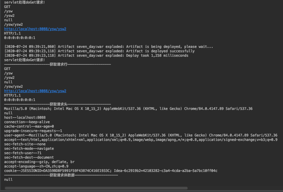

1.常用方法(非重点,只做了解):
@Override

        System.out.println("————————————----------获取请求头————————————---------");
        //1.根据头名称获取头值
        String userAgent = req.getHeader("user-agent");
        System.out.println(userAgent);
        String referer = req.getHeader("referer");
        System.out.println(referer);
        //2.获取所有头名称
        Enumeration<String> hnames = req.getHeaderNames();
        while (hnames.hasMoreElements()){
            //循环变量迭代器,取出每一个头名称
            String name = hnames.nextElement();
            //根据头名称获取头值
            String value = req.getHeader(name);
            System.out.println(name+"--"+value);
        System.out.println("————————————----------获取请求体数据————————————---------");
        //ps:get方式无请求体,post方式才有请求体
        //1.从request对象中获取字符流--字符流中包含请求体数据
        BufferedReader br = req.getReader();
        //2.从字符输入流中读取一行数据---请求体数据
        String data = br.readLine();
        System.out.println(data);

输出截图:

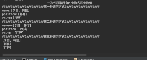

  • 一次性获取所有的参数名和参数值
 System.out.println("——————————————————————————一次性获取所有的参数名和参数值—————————————————————-—");
        Map<String, String[]> parameterMap = req.getParameterMap();

            System.out.println(key+":"+Arrays.toString(values));
        System.out.println("########################第二种遍历方式####################");
        Set<String> strings = parameterMap.keySet();
        for (String string : strings) {
            System.out.println(string+"--"+Arrays.toString(parameterMap.get(string)));
        System.out.println("########################第三种遍历方式####################");
        Collection<String[]> values = parameterMap.values();
        for (String[] value : values) {
            System.out.println(Arrays.toString(value));

对应输出:
