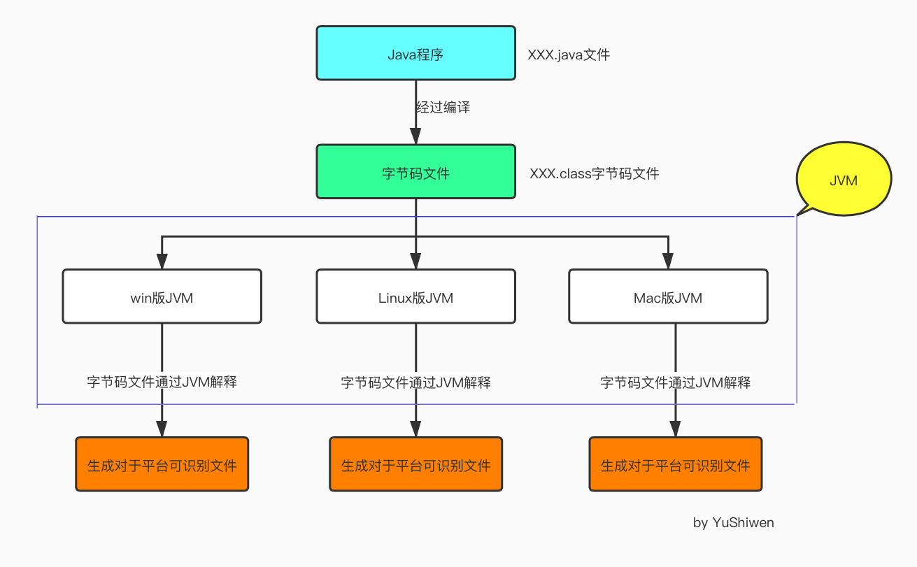

无论是系统虚拟机还是程序虚拟机,在上面运行的软件都被限制于虚拟机提供的资源中。Java虚拟机有自己完善的硬体架构,如处理器、堆栈、寄存器等,还具有相应的指令系统。Java虚拟机屏蔽了与具体操作系统平台相关的信息,使得Java程序只需生成在Java虚拟机上运行的目标代码(字节码),就可以在多种平台上不加修改地运行

三.Write once , run anywhere图解:

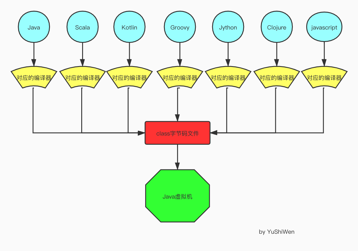

  • 为了安全起见,Java虚拟机对class文件中的代码施加了严格的语法和结构约束。但是,任何具有可以用有效字节码文件表示的功能语言都可以由Java虚拟机承载。被一个普遍可用的、独立于机器的平台所吸引,其他语言的实现者可以将Java虚拟机作为其语言的传递工具。(即JVM是跨语言的平台,只需要不同的编程语言提供各自的编译器,他们各自带编译器编译出来的字节码文件遵循java虚拟机的规范,我们的java虚拟机就可以解释运行 ,图解如下):

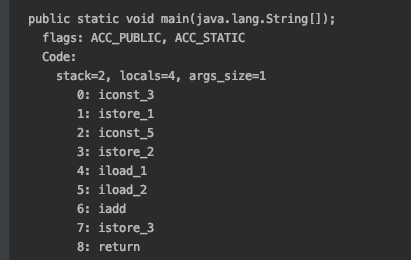

程序:
编译后的字节码文件路径:
在idea终端cd进入Test01.class文件所在路径,输入javap -v Test01.class 进行反编译:
我们可以看到Code那块,就是我们的指令了,对其指令简单解释:
指令 作用
iconst_3 定义常量3
istore_1 保存到索引为1的位置
iconst_5 定义常量5
istore_2 保存到索引为2的位置
iload_1 把索引为1的加载进来
iload_2 把索引为2的加载进来
iadd 对刚才加载进来的值做求和操作
iconst_3 求和操作所得值存入到索引为3的位置

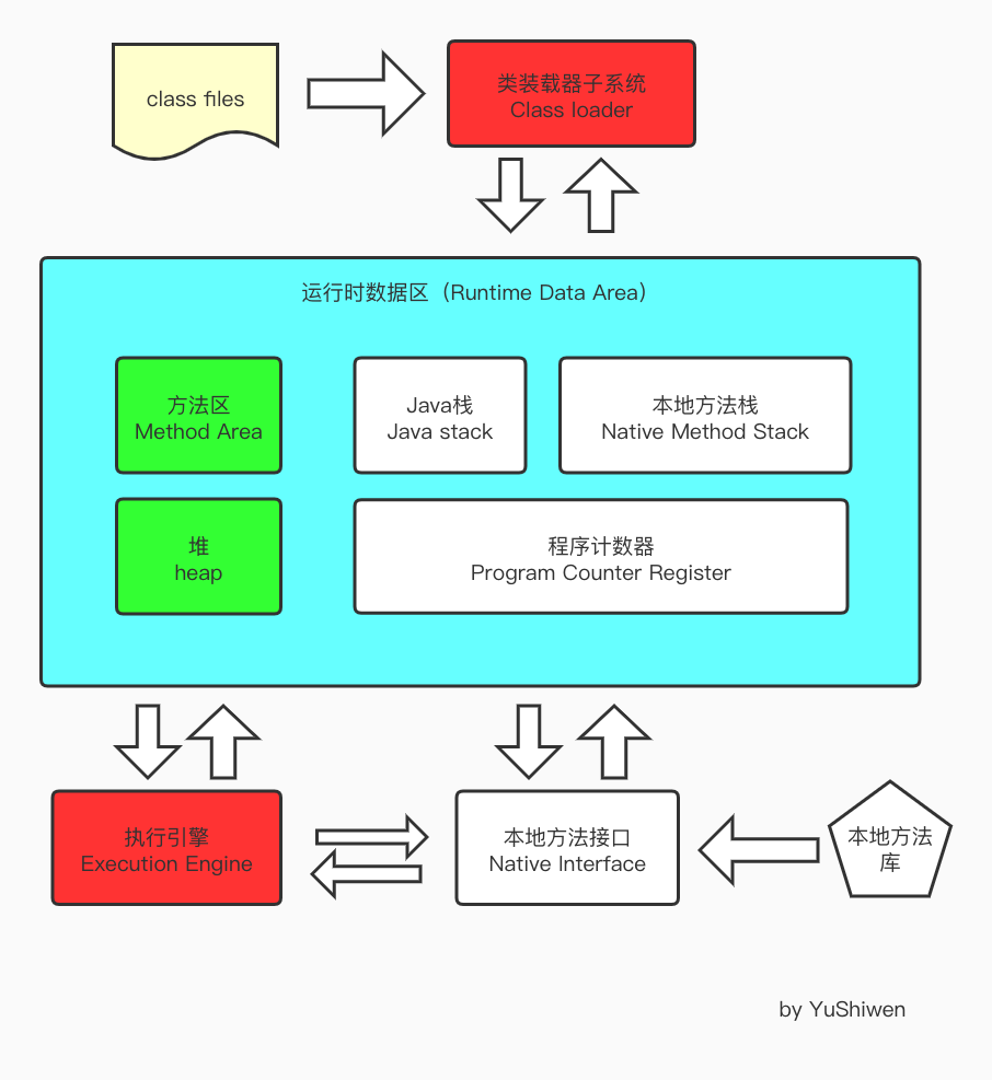

六.JVM的整体结构
