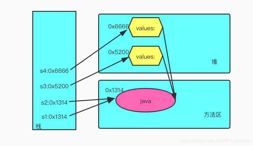

4.String对象的存储解析
如下代码:
//通过字面量定义的方式:此时的s1和s2的数据java声明在方法区中的字符串常量池中。
String s1 = "java";
String s2 = "java";
//通过new + 构造器的方式:此时的s3和s4保存的地址值,是数据在堆空间中开辟空间以后对应的地址值。
String s3 = new String("java");
String s4 = new String("java");
System.out.println(s1 == s2);//true
System.out.println(s1 == s3);//false
System.out.println(s1 == s4);//false
System.out.println(s3 == s4);//false
  • 1
  • 2
  • 3
  • 4
  • 5
  • 6
  • 7
  • 8
  • 9
  • 10
为何会这样,内存解析图:(方法区中红色部分为字符串常量池)
可以看出,其实String s3 = new String(“java”)一共创建两个对象:一个是堆空间中new结构,另一个是char[]对应的常量池中的数据:“java”。

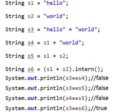

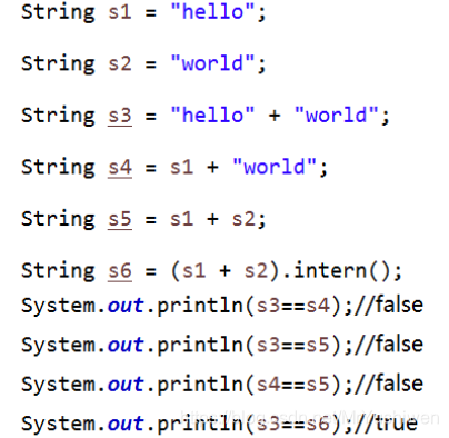

接下来例题进一步升级,如下图:
其原因是因为:
  • 常量与常量的拼接结果在常量池。且常量池中不会存在相同内容的常量。
  • 只要其中有一个是变量,结果就在堆中。
  • 如果拼接的结果调用intern()方法,返回值就在常量池中。
ps:
对于String s1 = "hello"; String s2 = s1 + "world";实际上原来的“hello”字符串对象已经丢弃了,现在在堆空间中产生了一个字符 串s1+“world”(也就是"helloworld")。如果多次执行这些改变串内容的操作,会导致大量副本字符串对象存留在内存中,降低效率。如果这样的操作放到循环中,会极大影响程序的性能。
