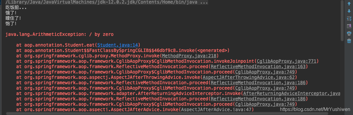

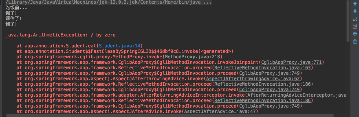

更改Student中代码,让其报错,如下:
@Component
public class Student {
public void eat(){
int i = 1/0;
System.out.println("eat something!");
- 1
- 2
- 3
- 4
- 5
- 6
- 7
- 8
输出结果:

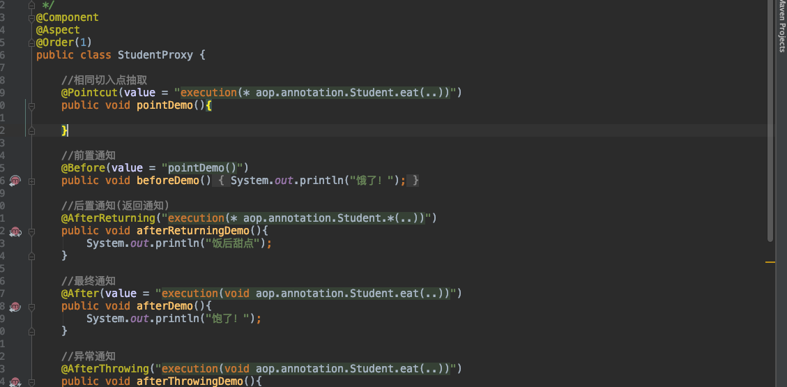

4.相同切入点抽取
pointDemo方法上使用@Pointcut注解,把上述代码中的前置通知的切入点表达式用pointDemo方法替换;
同理其他的切入点表达式都可以用其替换,方便开发。

在StudentProxy类上添加@Order(1)注解,截图如下:
输出结果:
吃饭前...
饿了!
StudentOneProxy.Around...
StudentOneProxy.BeforeDemo...
eat something!
饭后甜点
饱了!
吃饭后...
Process finished with exit code 0
