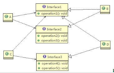

4.接口隔离原则
  • 客户端不应该依赖它不需要的接口,即一个类对另一个类的依赖应该建立在最小的接口上。
  • 图示讲解:
    • 类A通过接口Interface1依赖类B,类C通过接口Interface1依赖类D,如果接口Interface1对于类A和类C来说不是最小接口, 那么类B和类D必须去实现他们不需要的方法。
    • 按隔离原则应当这样处理: 将接口Interface1拆分为独立的几个接口, 类A和类C分别与他们需要的接口建立依赖 关系。也就是采用接口隔离原则,如下:
