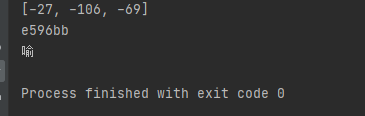

java代码举例:用byte数组定义汉字:
public class StringDemo {
        //二进制形式
        byte[] bytes = {(byte) 0b11100101,(byte) 0b10010110,(byte) 0b10111011};
        //也可以写成十六进制形式
        //byte[] bytes = {(byte)0xe5,(byte)0x96,(byte)0xbb};
        System.out.println(Arrays.toString(bytes));
        System.out.println(binary(bytes,16));
        try {
            String s = new String(bytes, 0, bytes.length, "UTF-8");
            System.out.println(s);
        } catch (UnsupportedEncodingException e) {
            e.printStackTrace();
    public static String binary(byte[] bytes,int radix){
        return new BigInteger(1,bytes).toString(radix);
  • 1
  • 2
  • 3
  • 4
  • 5
  • 6
  • 7
  • 8
  • 9
  • 10
  • 11
  • 12
  • 13
  • 14
  • 15
  • 16
  • 17
  • 18
  • 19
  • 20
  • 21
测试输出结果:
