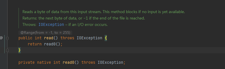

我们如下以FileInputStream类为例,来结束read()方法,在FileInputStream类中,read()方法调用了read0()方法,而read0()方法才是我们标题中提到的native方法,包括其他的实现类,也基本上都是这样去实现的,这里只以FileInputStream为例,其他的类都类似。
如下为FileInputStream类中read()和read0()方法:
这个方法会读取输入流的下一个字节,并返回字节表示的int值(0~255)。如果已读到末尾,返回-1表示不能继续读取了。
进入正题,那么我们可以人为的从去输入-1让文件读取的时候还没到末尾提前结束读取吗?答案是不能的,
虽然写入的时候是以byte形式写的,但是读出的时候是以int形式读的
比如:写的时候(byte)0b11111111,byte类型应该为-1,但是读的时候却是以int类型去读,会在前面自动补0,
也就是说读的时候,读取到的是(int)ob00000000_00000000_00000000_11111111;
所以说我们人为基本上是不能能输入为-1的情况,也就是文件读取结束的情况
