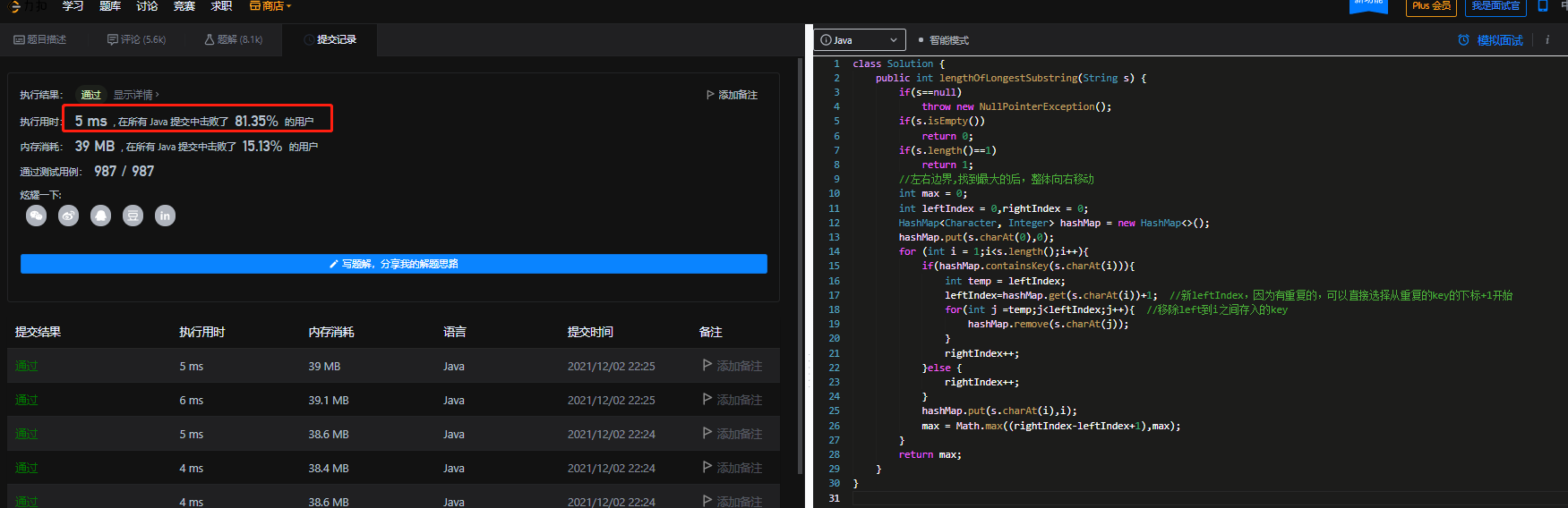

class Solution {
    public int lengthOfLongestSubstring(String s) {
        if(s==null)
            throw new NullPointerException();
        if(s.isEmpty())
            return 0;
        if(s.length()==1)
            return 1;
        //左右边界,找到最大的后,整体向右移动
        int max = 0;
        int leftIndex = 0,rightIndex = 0;
        HashMap<Character, Integer> hashMap = new HashMap<>();
        hashMap.put(s.charAt(0),0);
        for (int i = 1;i<s.length();i++){
            if(hashMap.containsKey(s.charAt(i))){
                int temp = leftIndex;
                leftIndex=hashMap.get(s.charAt(i))+1;  //新leftIndex,因为有重复的,可以直接选择从重复的key的下标+1开始
                for(int j =temp;j<leftIndex;j++){  //移除left到i之间存入的key
                    hashMap.remove(s.charAt(j));
                rightIndex++;
            }else {
                rightIndex++;
            hashMap.put(s.charAt(i),i);
            max = Math.max((rightIndex-leftIndex+1),max);
        return max;

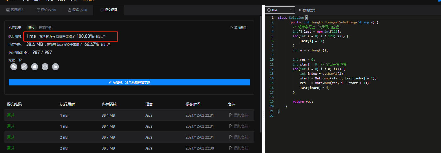

代码再次优化:
class Solution {
        // 记录字符上一次出现的位置
        int[] last = new int[128];
        for(int i = 0; i < 128; i++) {
            last[i] = -1;
        int n = s.length();
        int res = 0;
        int start = 0; // 窗口开始位置
        for(int i = 0; i < n; i++) {
            int index = s.charAt(i);
            start = Math.max(start, last[index] + 1);
            res   = Math.max(res, i - start + 1);
            last[index] = i;
        return res;
  • 1
  • 2
  • 3
  • 4
  • 5
  • 6
  • 7
  • 8
  • 9
  • 10
  • 11
  • 12
  • 13
  • 14
  • 15
  • 16
  • 17
  • 18
  • 19
  • 20
  • 21
该算法把题目中所给的提示信息用上了,字符串为ASCII编码的,并且数组的下标和值都发挥了作用,数组的下标为字符对于的ASCII编码的值,而下标对应的值保存了是从左往右数第几个字符。
