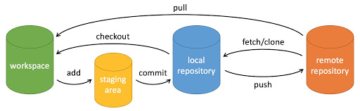

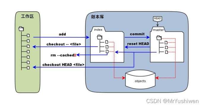

工作区、版本库、暂存区:
  • 如上图,左侧为工作区,在电脑中能看到的部分;

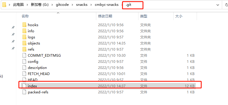

  • 右侧为版本库,工作区有一个隐藏目录 .git,这个不算工作区,而是 Git 的版本库,如下图第一个红框;

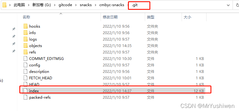

  • 在版本库中标记为 “index” 的区域是暂存区,英文叫 stage 或 index。一般存放在 .git 目录下的 index 文件(.git/index)中,所以我们把暂存区有时也叫作索引(index),如下图第二个红框。

  • 标记为 “master” 的是 master 分支所代表的目录树,我们可以通过命令git checkout xxx 来进行切换分支
  • 图中我们可以看出此时 “HEAD” 实际是指向 master 分支的一个"游标"(可类比C++中的指针)。所以图示的命令中出现 HEAD 的地方可以用 master 来替换。

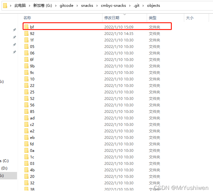

对象库(objects ):

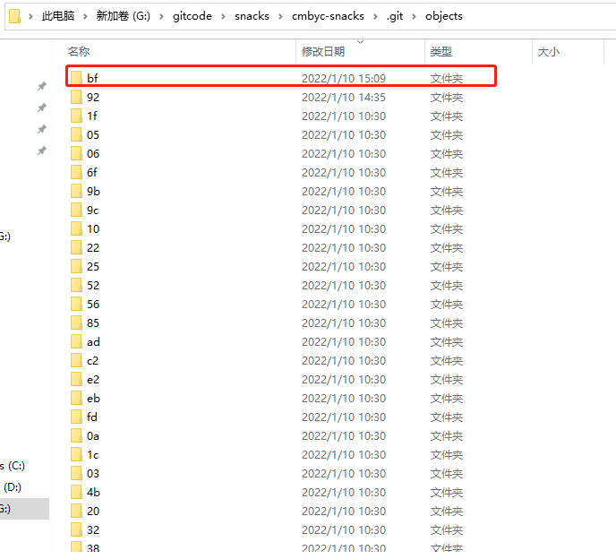

  • 图中的 objects 标识的区域为 Git 的对象库,实际位于 “.git/objects” 目录下,里面包含了创建的各种对象及内容。

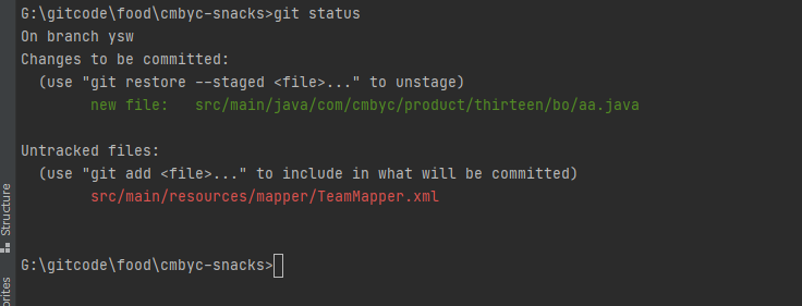

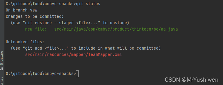

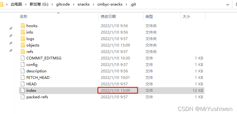

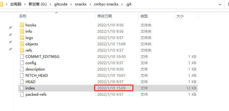

  • 当对工作区修改(或新增)的文件执行 git add 命令时,暂存区的目录树被更新,同时工作区修改(或新增)的文件内容被写入到对象库中的一个新的对象中,而该对象的ID被记录在暂存区的文件索引中。

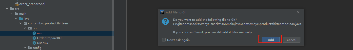

    点击add添加后,暂存区的目录树被更新,也就是说。.git/index文件将被修改,并且在.git/objects 目录下会多出一个文件,如下:

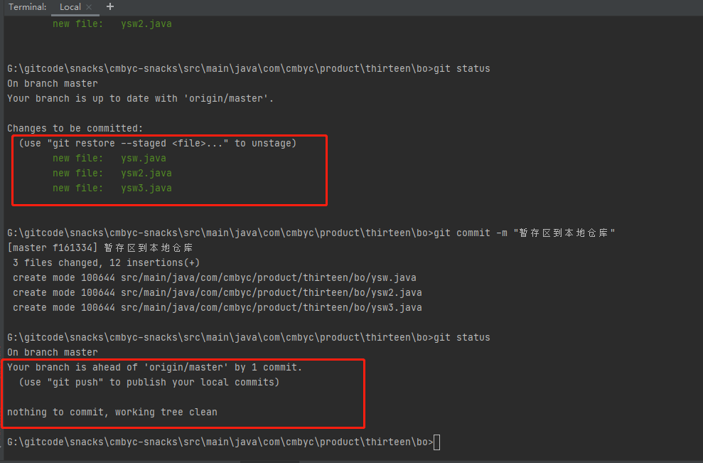

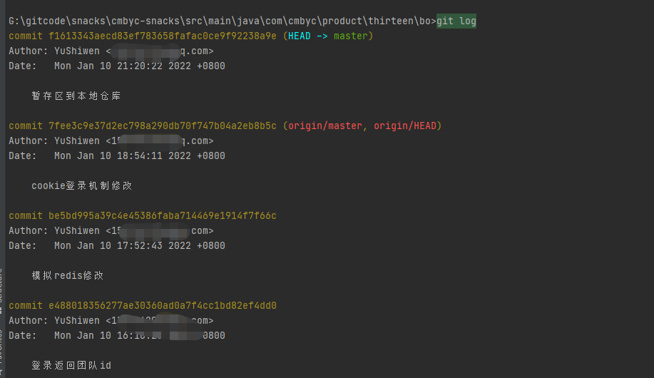

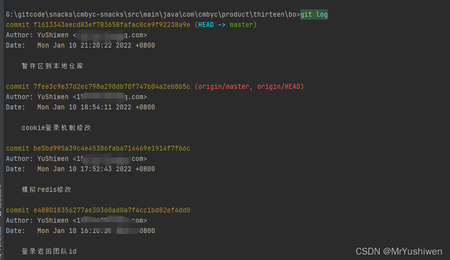

  • 当执行提交操作git commit时,暂存区的目录树写到版本库(对象库)中,比如此时HEAD指向了master分支,那么master 分支会做相应的更新。即 master 指向的目录树就是提交时暂存区的目录树。

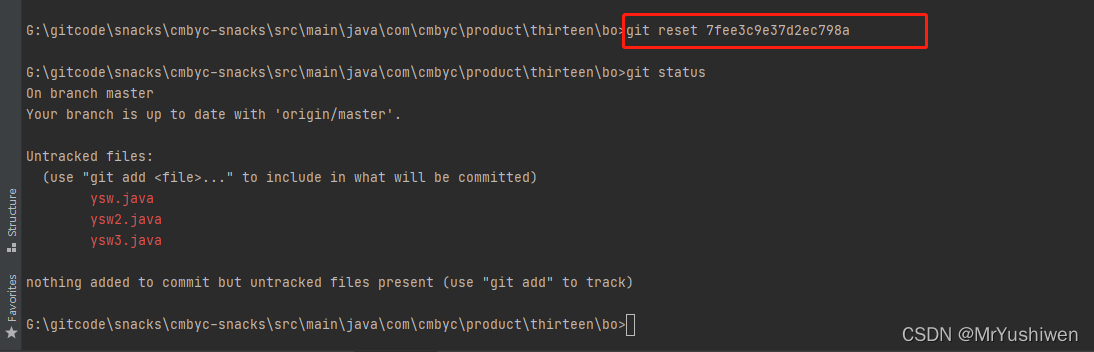

  • 当执行 git reset HEAD 命令时,暂存区的目录树会被重写,被 master 分支指向的目录树所替换,但是工作区不受影响。
  • 当执行 git rm --cached <file> 命令时,会直接从暂存区删除文件,工作区则不做出改变。
  • 当执行 git checkout . 或者 git checkout -- <file> 命令时,会用暂存区全部或指定的文件替换工作区的文件。这个操作很危险,会清除工作区中未添加到暂存区中的改动。
  • 当执行 git checkout HEAD . 或者 git checkout HEAD <file> 命令时,会用 HEAD 指向的 master 分支中的全部或者部分文件替换暂存区和以及工作区中的文件。这个命令也是极具危险性的,因为不但会清除工作区中未提交(add命令)的改动,也会清除暂存区(commit命令)中未提交的改动。

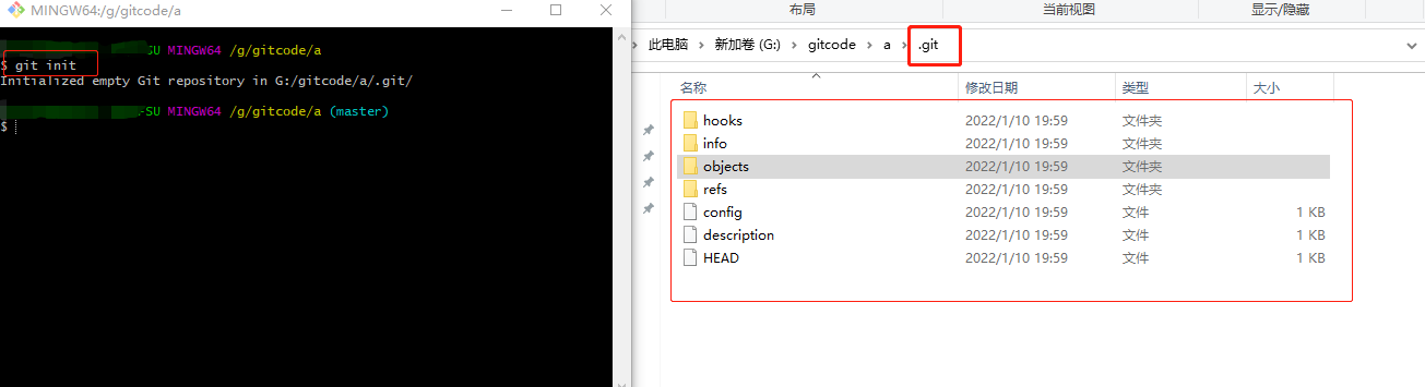

  • git init 初始化仓库
    Git 使用 git init 命令来初始化一个 Git 仓库,Git 的很多命令都需要在 Git 的仓库中运行,所以 git init 是使用 Git 的第一个命令。
    在执行完成 git init 命令后,Git 仓库会生成一个 .git 目录,该目录包含了资源的所有元数据,其他的项目目录保持不变。

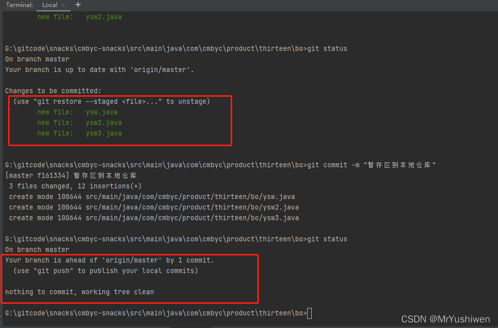

  • git add . - 添加文件到暂存区(在idea中文件由红色变成绿色)
  • git status :查看仓库当前的状态,显示有变更的文件。
  • git commit :提交暂存区到本地仓库。
    -git log 查看提交记录

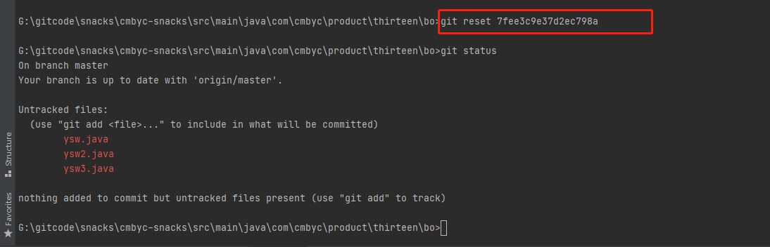

  • git reset :回退版本
    $ git reset HEAD^ # 回退所有内容到上一个版本
    $ git reset HEAD^ hello.php # 回退 hello.php 文件的版本到上一个版本
    $ git reset 052e # 回退到指定版本

3.15git reset
# 重置暂存区,但文件不受影响
# 相当于将用 "git add" 命令更新到暂存区的内容撤出暂存区,可以指定文件
# 没有指定 commit ID 则默认为当前 HEAD
$ git reset [<文件路径>]
$ git reset --mixed [<文件路径>]
# 将 HEAD 的指向改变,撤销到指定的提交记录,文件未修改
$ git reset <commit ID>
$ git reset --mixed <commit ID>
# 相当于调用 "git reset --mixed" 命令后又做了一次 "git add"
$ git reset --soft <commit ID>
# 将 HEAD 的指向改变,撤销到指定的提交记录,文件也修改了
$ git reset --hard <commit ID>
