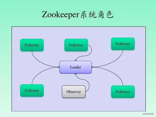

zookeeper体系结构
zk的集群中有一个Leader,有一个或多个follower,它们之间是相互通信的,然后还存在一个客户端用来访问zk服务器。
服务器端具有fast fail特性,一旦主故障后,会选举从成为新的主,主从模式是目前最常见的模式。
