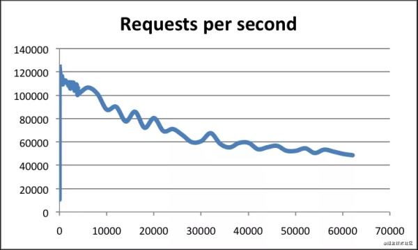

我们可以先说到底有多快,根据官方数据,Redis QPS可以达到约100000(每秒请求数),有兴趣的可以参考官方的基准程序测试《How fast is Redis?》,地址:https://redis.io/topics/benchmarks
基准测试
横轴是连接数,纵轴是QPS。
这张图反映了一个数量级,通过量化让面试官觉得你有看过官方文档,很严谨。

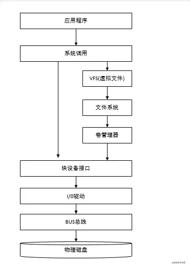

磁盘调用

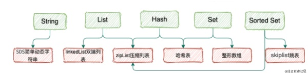

Redis一共有5种数据类型,String、List、Hash、Set、SortedSet。
不同的数据类型底层使用了一种或者多种数据结构来支撑,目的就是为了追求更快的速度。

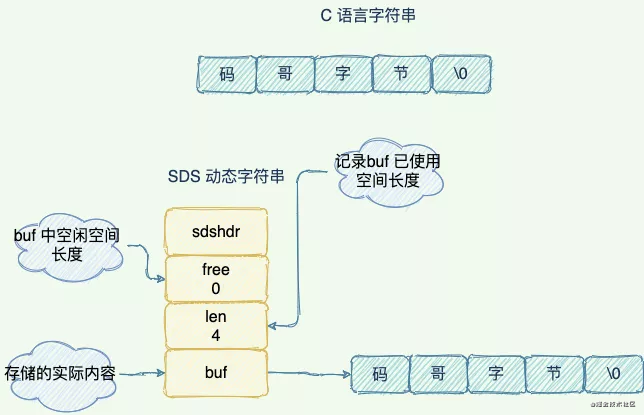

SDS简单动态字符串优势
C语言字符串与SDS
1.SDS中len保存这字符串的长度,O(1) 时间复杂度查询字符串长度信息。
2.空间预分配:SDS被修改后,程序不仅会为SDS分配所需要的必须空间,还会分配额外的未使用空间。
3.惰性空间释放:当对SDS进行缩短操作时,程序并不会回收多余的内存空间,而是使用free字段将这些字节数量记录下来不释放,后面如果需要 append 操作,则直接使用free中未使用的空间,减少了内存的分配。

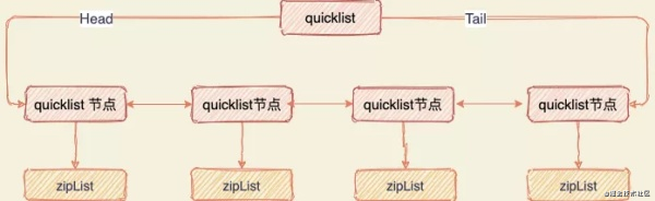

quicklist后续版本对列表数据结构进行了改造,使用 quicklist 代替了 ziplist 和 linkedlist。
quicklist 是 ziplist 和 linkedlist 的混合体,它将 linkedlist 按段切分,每一段使用 ziplist 来紧凑存储,多个 ziplist 之间使用双向指针串接起来。

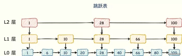

skipList 跳跃表
sorted set 类型的排序功能便是通过「跳跃列表」数据结构来实现。
跳跃表(skiplist)是一种有序数据结构,它通过在每个节点中维持多个指向其他节点的指针,从而达到快速访问节点的目的。
跳表在链表的基础上,增加了多层级索引,通过索引位置的几个跳转,实现数据的快速定位,如下图所示:
跳跃表

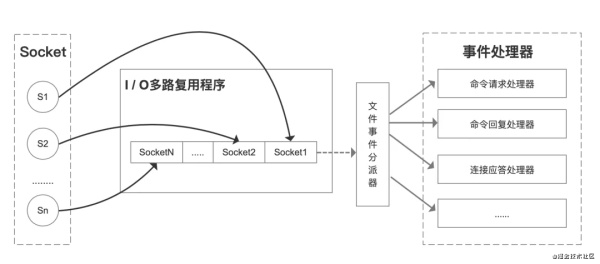

Redis 采用 I/O 多路复用技术,并发处理连接。采用了 epoll + 自己实现的简单的事件框架。
epoll 中的读、写、关闭、连接都转化成了事件,然后利用 epoll 的多路复用特性,绝不在 IO 上浪费一点时间。
高性能 IO 多路复用
Redis 线程不会阻塞在某一个特定的监听或已连接套接字上,也就是说,不会阻塞在某一个特定的客户端请求处理上。正因为此,Redis 可以同时和多个客户端连接并处理请求,从而提升并发性。

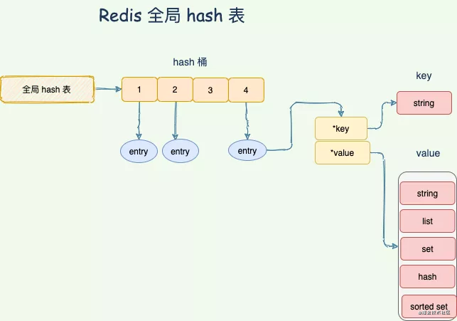

Redis 全局 hash 字典
Redis 整体就是一个 哈希表来保存所有的键值对,无论数据类型是 5 种的任意一种。哈希表,本质就是一个数组,每个元素被叫做哈希桶,不管什么数据类型,每个桶里面的 entry 保存着实际具体值的指针。
Redis 全局哈希表
而哈希表的时间复杂度是 O(1),只需要计算每个键的哈希值,便知道对应的哈希桶位置,定位桶里面的 entry 找到对应数据,这个也是 Redis 快的原因之一。
Redis 使用对象(redisObject)来表示数据库中的键值,当我们在 Redis 中创建一个键值对时,至少创建两个对象,一个对象是用做键值对的键对象,另一个是键值对的值对象。
也就是每个 entry 保存着 「键值对」的 redisObject 对象,通过 redisObject 的指针找到对应数据。

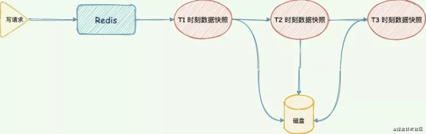

在 Redis 执行「写」指令过程中,内存数据会一直变化。所谓的内存快照,指的就是 Redis 内存中的数据在某一刻的状态数据。
好比时间定格在某一刻,当我们拍照的,通过照片就能把某一刻的瞬间画面完全记录下来。
Redis 跟这个类似,就是把某一刻的数据以文件的形式拍下来,写到磁盘上。这个快照文件叫做 RDB 文件,RDB 就是 Redis DataBase 的缩写。
RDB内存快照
在做数据恢复时,直接将 RDB 文件读入内存完成恢复。

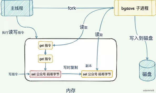

面试官:在生成 RDB 期间,Redis 可以同时处理写请求么?
可以的,Redis 使用操作系统的多进程写时复制技术 COW(Copy On Write) 来实现快照持久化,保证数据一致性。
Redis 在持久化时会调用 glibc 的函数fork产生一个子进程,快照持久化完全交给子进程来处理,父进程继续处理客户端请求。
当主线程执行写指令修改数据的时候,这个数据就会复制一份副本, bgsave 子进程读取这个副本数据写到 RDB 文件。
这既保证了快照的完整性,也允许主线程同时对数据进行修改,避免了对正常业务的影响。
写时复制技术保证快照期间数据可修改

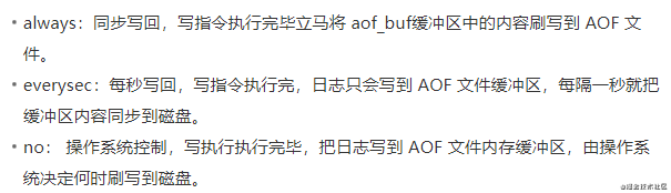

Redis 提供的 AOF 配置项appendfsync写回策略直接决定 AOF 持久化功能的效率和安全性。
没有两全其美的策略,我们需要在性能和可靠性上做一个取舍。

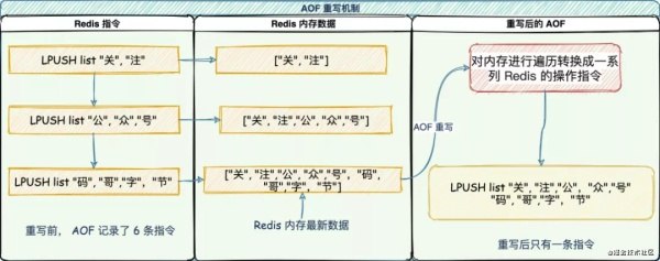

所以,Redis 设计了一个杀手锏「AOF 重写机制」,Redis 提供了 bgrewriteaof指令用于对 AOF 日志进行瘦身。
其原理就是开辟一个子进程对内存进行遍历转换成一系列 Redis 的操作指令,序列化到一个新的 AOF 日志文件中。序列化完毕后再将操作期间发生的增量 AOF 日志追加到这个新的 AOF 日志文件中,追加完毕后就立即替代旧的 AOF 日志文件了,瘦身工作就完成了。
AOF重写机制(3条变一条)

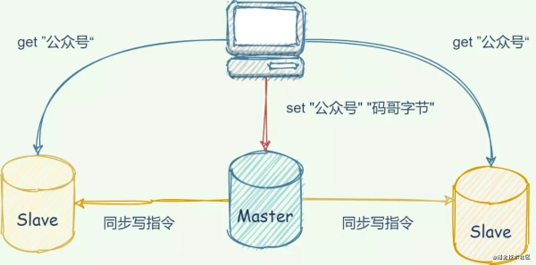

Redis 提供了主从模式,通过主从复制,将数据冗余一份复制到其他 Redis 服务器。
面试官:主从之间数据如何保证一致性?
为了保证副本数据的一致性,主从架构采用了读写分离的方式。
读操作:主、从库都可以执行;
写操作:主库先执行,之后将写操作同步到从库;
Redis读写分离

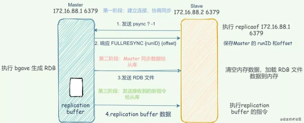

面试官:第一次同步怎么实现?
主从库第一次复制过程大体可以分为 3 个阶段:连接建立阶段(即准备阶段)、主库同步数据到从库阶段、发送同步期间新写命令到从库阶段;
Redis全量同步
1.建立连接:从库会和主库建立连接,从库执行 replicaof 并发送 psync 命令并告诉主库即将进行同步,主库确认回复后,主从库间就开始同步了。
2.主库同步数据给从库:master 执行 bgsave命令生成 RDB 文件,并将文件发送给从库,同时主库为每一个 slave 开辟一块 replication buffer 缓冲区记录从生成 RDB 文件开始收到的所有写命令。从库保存 RDB 并清空数据库再加载 RDB 数据到内存中。
3.发送 RDB 之后接收到的新写命令到从库:在生成 RDB 文件之后的写操作并没有记录到刚刚的 RDB 文件中,为了保证主从库数据的一致性,所以主库会在内存中使用一个叫 replication buffer 记录 RDB 文件生成后的所有写操作。并将里面的数据发送到 slave。

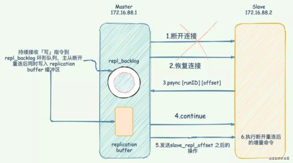

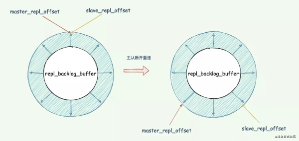

断开重连增量复制的实现奥秘就是 repl_backlog_buffer 缓冲区,不管在什么时候 master 都会将写指令操作记录在 repl_backlog_buffer 中,因为内存有限, repl_backlog_buffer 是一个定长的环形数组,如果数组内容满了,就会从头开始覆盖前面的内容。
master 使用 master_repl_offset记录自己写到的位置偏移量,slave 则使用 slave_repl_offset记录已经读取到的偏移量。
repl_backlog_buffer
当主从断开重连后,slave 会先发送 psync 命令给 master,同时将自己的 runID,slave_repl_offset发送给 master。
master 只需要把 master_repl_offset与 slave_repl_offset之间的命令同步给从库即可。
增量复制执行流程如下图:
Redis增量复制

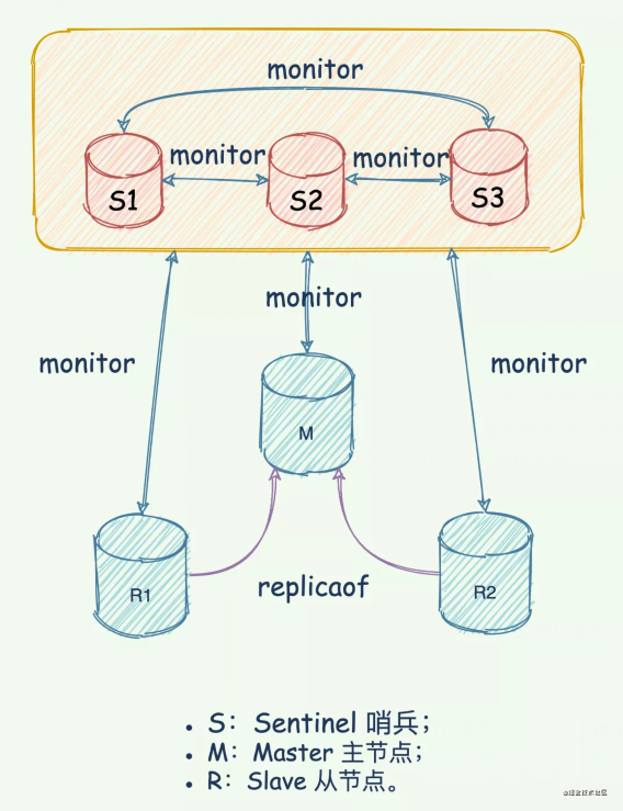

哨兵是 Redis 的一种运行模式,它专注于对 Redis 实例(主节点、从节点)运行状态的监控,并能够在主节点发生故障时通过一系列的机制实现选主及主从切换,实现故障转移,确保整个 Redis 系统的可用性。
他的架构图如下:
Redis哨兵集群
Redis哨兵具备的能力有如下几个:
监控:持续监控master 、slave是否处于预期工作状态。
自动切换主库:当 Master 运行故障,哨兵启动自动故障恢复流程:从 slave 中选择一台作为新 master。
通知:让 slave 执行 replicaof ,与新的 master 同步;并且通知客户端与新 master 建立连接。

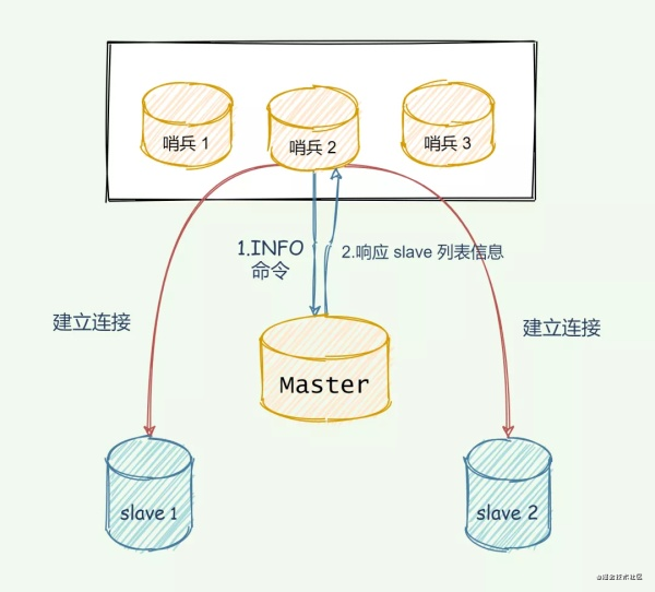

面试官:哨兵之间虽然建立连接了,但是还需要和 slave 建立连接,不然没法监控他们呀,如何知道 slave 并监控他们的?
关键还是利用 master 来实现,哨兵向 master 发送 INFO 命令, master 掌门自然是知道自己门下所有的 salve 小弟的。所以 master 接收到命令后,便将 slave 列表告诉哨兵。
哨兵根据 master 响应的 slave 名单信息与每一个 salve 建立连接,并且根据这个连接持续监控哨兵。

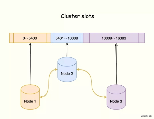

Redis 集群是一种分布式数据库方案,集群通过分片(sharding)来进行数据管理(「分治思想」的一种实践),并提供复制和故障转移功能。

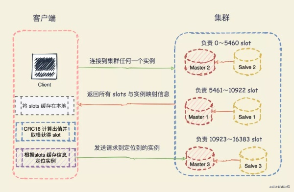

将数据划分为 16384 的 slots,每个节点负责一部分槽位。槽位的信息存储于每个节点中。
它是去中心化的,如图所示,该集群由三个 Redis 节点组成,每个节点负责整个集群的一部分数据,每个节点负责的数据多少可能不一样。
Redis集群架构
三个节点相互连接组成一个对等的集群,它们之间通过Gossip协议相互交互集群信息,最后每个节点都保存着其他节点的slots分配情况。

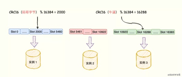

面试官:哈希槽又是如何映射到Redis实例上呢?
根据键值对的key,使用 CRC16 算法,计算出一个16 bit的值;
将16 bit的值对16384执行取模,得到0 ~ 16383的数表示key对应的哈希槽。
根据该槽信息定位到对应的实例。
键值对数据、哈希槽、Redis实例之间的映射关系如下:

Redis 实例会将自己的哈希槽信息通过 Gossip 协议发送给集群中其他的实例,实现了哈希槽分配信息的扩散。
这样,集群中的每个实例都有所有哈希槽与实例之间的映射关系信息。
当客户端连接任何一个实例,实例就将哈希槽与实例的映射关系响应给客户端,客户端就会将哈希槽与实例映射信息缓存在本地。
当客户端请求时,会计算出键所对应的哈希槽,再通过本地缓存的哈希槽实例映射信息定位到数据所在实例上,再将请求发送给对应的实例。
Redis客户端定位数据所在节点

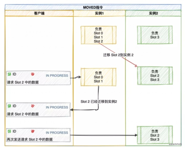

MOVED
MOVED 错误(负载均衡,数据已经迁移到其他实例上):当客户端将一个键值对操作请求发送给某个实例,而这个键所在的槽并非由自己负责的时候,该实例会返回一个 MOVED 错误指引转向正在负责该槽的节点。
同时,客户端还会更新本地缓存,将该 slot 与 Redis 实例对应关系更新正确。
MOVED指令

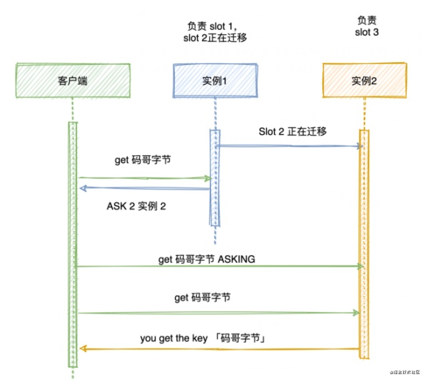

ASK
如果某个 slot 的数据比较多,部分迁移到新实例,还有一部分没有迁移。
如果请求的 key 在当前节点找到就直接执行命令,否则时候就需要 ASK 错误响应了。
槽部分迁移未完成的情况下,如果需要访问的 key 所在 Slot 正在从 实例 1 迁移到 实例 2(如果 key 已经不在实例 1),实例 1 会返回客户端一条 ASK 报错信息:客户端请求的 key 所在的哈希槽正在迁移到实例 2 上,你先给实例 2 发送一个 ASKING 命令,接着发发送操作命令。
比如客户端请求定位到 key = 「公众号:码哥字节」的槽 16330 在实例 172.17.18.1 上,节点 1 如果找得到就直接执行命令,否则响应 ASK 错误信息,并指引客户端转向正在迁移的目标节点 172.17.18.2。
ASK错误
注意:ASK 错误指令并不会更新客户端缓存的哈希槽分配信息。
