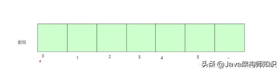

数组结构如图:
查询: 时间复杂度 0(1),查询速度非常快的
删除,插入 :时间复杂度0(N) 非常慢的,效率没有查询那么快
为什么查询快,插入,删除慢了?
查询快
是因为我们数组里都有一个序号,如图,0,1,2,3,4,5,… ,如果要找到下标为3的数据值, 这些序号其实就是他们的下标地址,可以理解为他们 的一个下标索引,这个下标是连续的,是自增的,所以我们立马可以确定3个这个位置,根据这个索引3 找到它对应的节点。
插入,删除慢

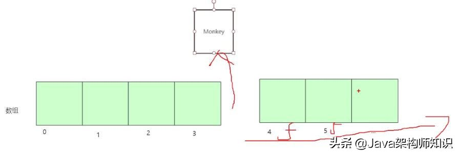

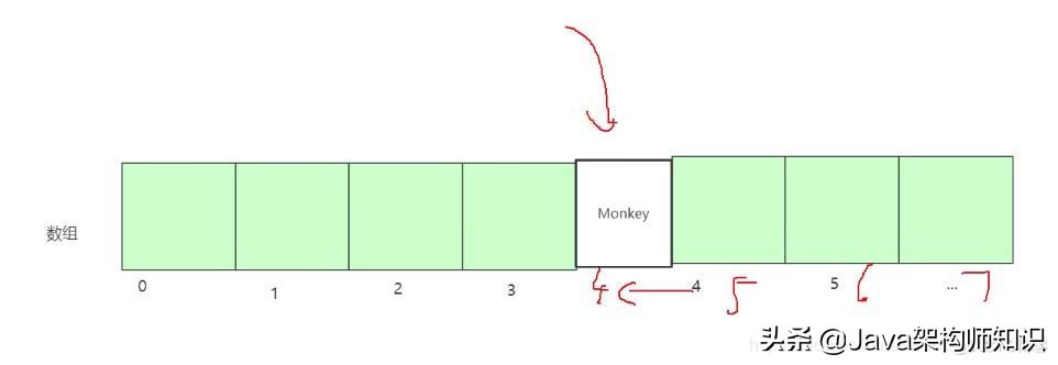

假如我现在要出入一个Monkey 的数据,插入到3和4之间,如图
存在这个位置我们是没有下标的,则我们的下标4 则要移到 Monkey 那个位置,5下标 就移到4那个位置,如图:
类似,我们后面的下标都要向左移动,这样我后面的数据是不是要做很大的改动,这样时间复杂度则为0(N),这样就保证了我们数组的连续性,同理删除的话如图:
数组后面数据的下标,都要还原成之前插入前的下标,后面的节点都要改变,这样我们可以看出,这就是数组,删除,插入 为什么这么慢!
除非是插入,删除,数组的最后一个元素,大家懂了吗?

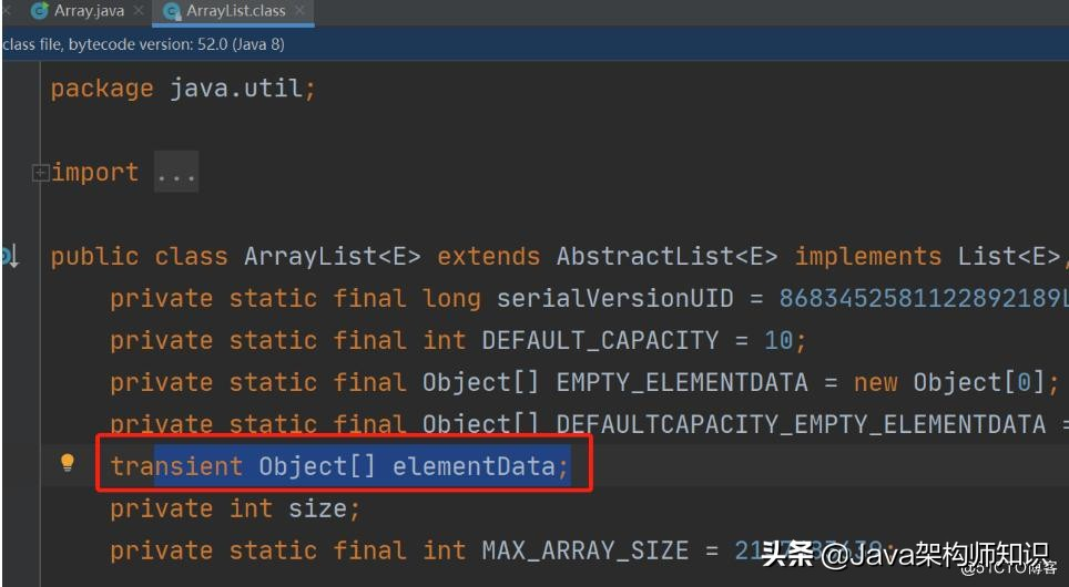

大家知道我们java 哪一个类,底层用的就是数组?
在我们的java.util 包下面有一个ArrayList 类,如图
怎么验证了?
我们查看它的add 方法
   public boolean add(E var1) {
        this.ensureCapacityInternal(this.size + 1);
        this.elementData[this.size++] = var1;
        return true;
如果面试被问到ArrayList 的特性,直接回答 查询快,插入,删除慢

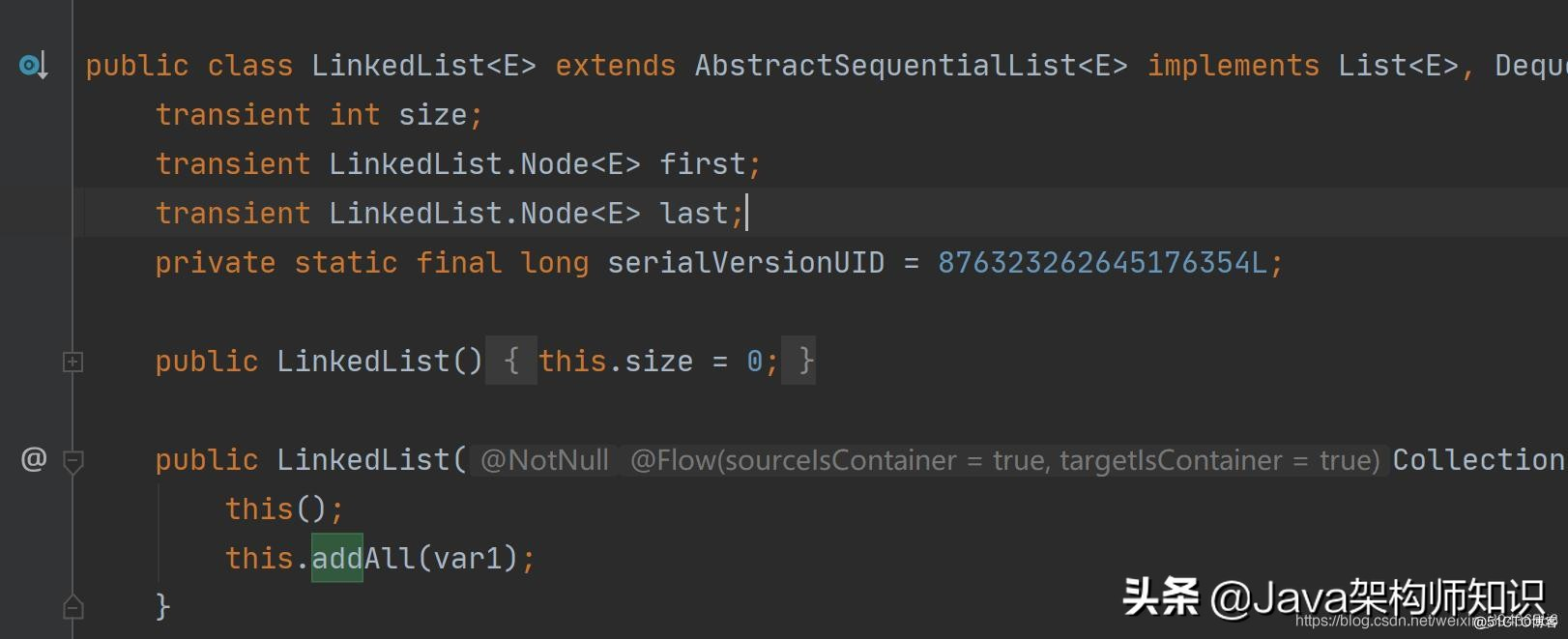

在我们java 中,哪一个util类 采用的链表来实现的?
我们来查看它的add 方法
        this.linkLast(var1);
        return true;
    //看上面有一个linkLast,如下:
   void linkLast(E var1) {
        LinkedList.Node var2 = this.last;
        LinkedList.Node var3 = new LinkedList.Node(var2, var1, (LinkedList.Node)null);
        this.last = var3;
        if (var2 == null) {
            this.first = var3;
        } else {
            var2.next = var3;
        ++this.size;
        ++this.modCount;
    //看上面有一个Node,如下:
    private static class Node<E> {
        E item;
        LinkedList.Node<E> next;
        LinkedList.Node<E> prev;
        Node(LinkedList.Node<E> var1, E var2, LinkedList.Node<E> var3) {
            this.item = var2;
            this.next = var3;
            this.prev = var1;
	  //上面有一个next,有一个prev
	  //这是一个双向链表
双向链表如图: 类似与分页,上一页,下一页,下面的对象也可以获取上面对象的数据(head.prev)

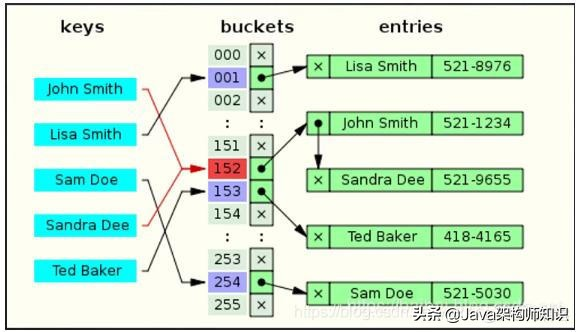

什么是哈希算法?
哈希算法(也叫散列),就是把任意长度值(key)通过散列算法变换成固定长度的key(地址), 通过这个地址进行访问的数据结构,
它通过把关键码值映射到表中一个位置来访问记录,以加快查找速度。
在这里插入图片描述例如图中的John Smith 通过散列算法变换成固定长度的key:152 (永远是152),然后通过152 变成John Smith 是不可能的,哈希算法是不可逆的。

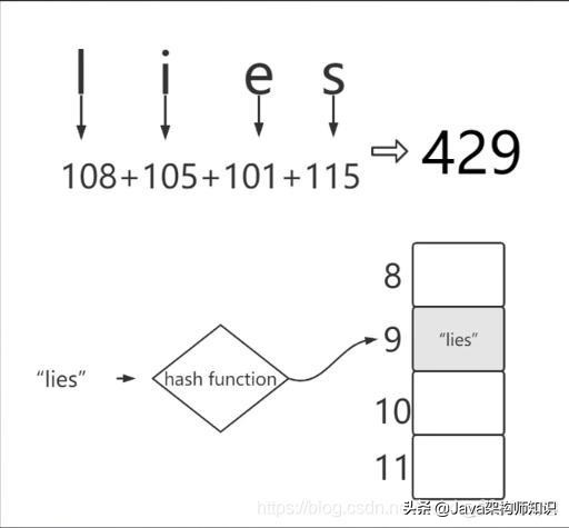

HashCode: 通过字符串算出它的ascii 码,进行mod(取模),算出哈希表中的下标
public class AsciiCode {
        char c [] ="lies".toCharArray();
        for (int i = 0; i < c.length; i++) {
            System.out.println((c[i])+":" +(int)c[i]);
//输出结果:
//l:108
//i:105
//e:101
//s:115
代码如下:
将 lies 算出来的ascii 码相加

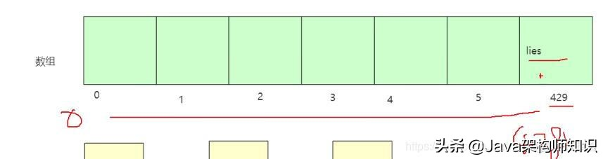

然后除以10 取模(为什么取模不直接存储 429了 )
为什么取模不直接存储 429了?
//数组是采用一段连续的存储单元来存储数据的,内存lies 数据将如图:
在这里插入图片描述如果你要存lies 则需要300 个这样的内存空间,所以我们取模为10,算出来的值为 9,则节省了很多空间,我们取模的目的就是节省内存空间!

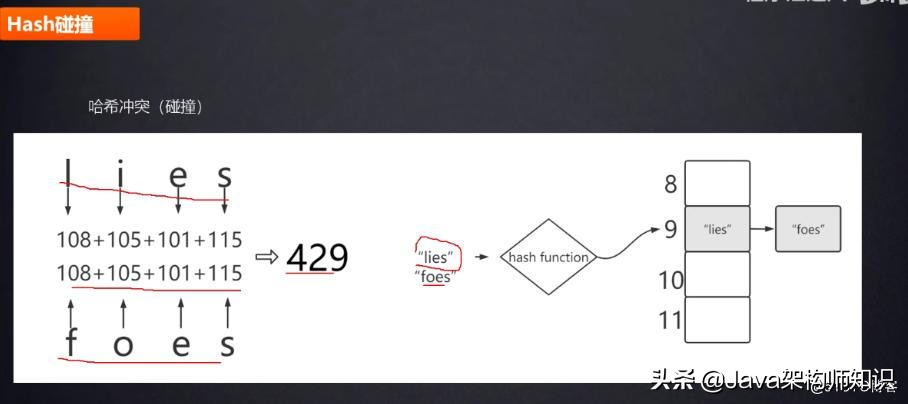

如果我们取模会出现什么问题?
会出现hash 冲突(碰撞)的一个问题
什么是hash冲突?
lies 的值通过ascii 码 计算的总和为 429
foes 的值通过ascii 码 计算的总和也为 429
在这里插入图片描述两个单词取模后的值都是 9 ,则lies 会存在下标为9 的这个位置,foes 也存在下标为9 的这个位置,而数组存在同一个下标下面是会覆盖的(上面代码讲数组的时候Intergers[9]=400,会覆盖Intergers[9]=2 的值,最终Intergers[9] =400),同样我们先存的是lies 后存的是foes,则lies
将会被覆盖,lies 和foes是不同的key, 我们HashMap 是可以存这两个值 的,为什么没有被覆盖了?这个地方就叫做哈希碰撞!
Hash冲突怎么解决了?
我们用链表来解决这个问题, 链表是有一个指针的,我们可以让这个lies 指向这个foes,我们让foes 去匹配下标为9 的这个节点,如果匹配lies 不相等,则去匹配下一个节点foes,最终就会找到这个foes,这就是我们hash 算法底层的原理及解决冲突。

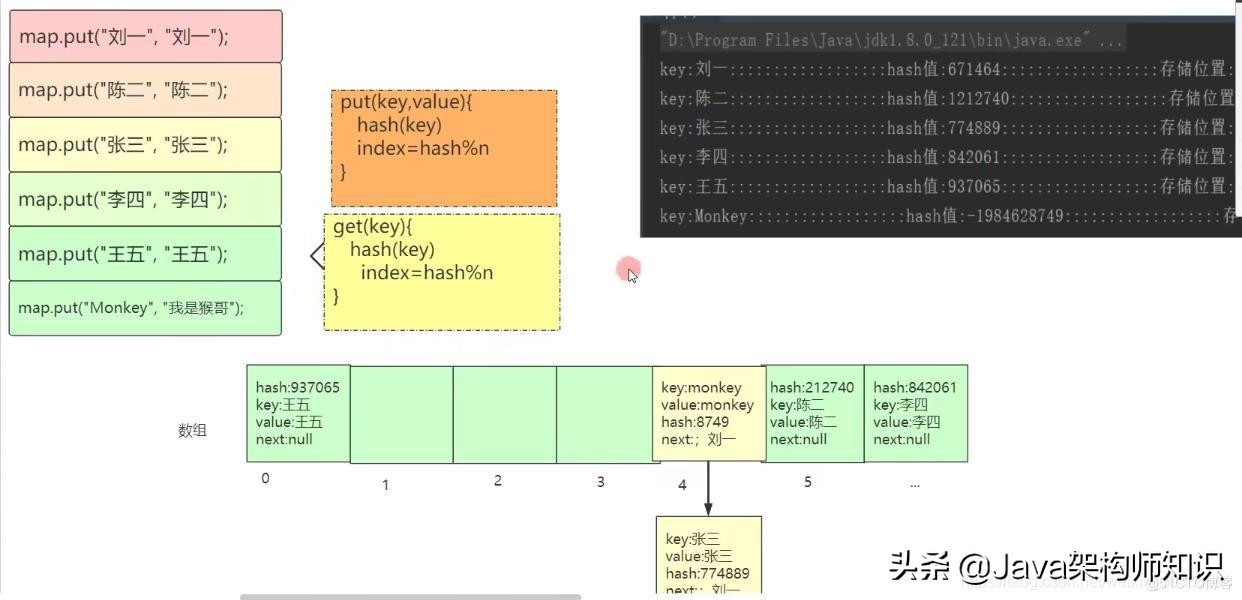

 System.out.printf("key:%s:::::::::::::::;::hash值:%s:::::::::::::::::::存储位置:%s\r\n",key,key.hashCode(),Math.abs(key.hashCode() % 15));
//输出结果:
//    key:刘一:::::::::::::::;::hash值:671464:::::::::::::::::::存储位置:4
//    key:陈二:::::::::::::::;::hash值:1212740:::::::::::::::::::存储位置:5
//    key:张三:::::::::::::::;::hash值:774889:::::::::::::::::::存储位置:4
//    key:李四:::::::::::::::;::hash值:842061:::::::::::::::::::存储位置:6
//    key:王五:::::::::::::::;::hash值:937065:::::::::::::::::::存储位置:0
//    key:Monkey:::::::::::::::;::hash值:-1984628749:::::::::::::::::::存储位置:4
我们多次运行,运行的结果还是这样,这就是hash 算法的一个特点:它是一个幂等性的一个算法

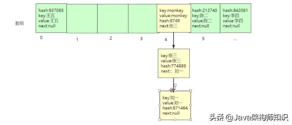

模拟我们是怎么存值的?
我们一组数据就是 key,value , 可以用string,int 来存吗?这里显然不能,我们一般存这种值一般用对象来存值,我在这里随便命名用个Object或者叫Entry 对象,其实我们还要存另外两个值?(hash和next),当发生hash 冲突的时候(存储位置4) next 可以指向下一个节点,hash 值是用来比较的,比较hashCode 值是否相等!
存取结构图如下:
在这里插入图片描述在这里插入图片描述上面的图形结构,我们就知道如何存数据了!
那我们该如何取数据?
-假如我们要取‘刘一’ 的值
我们通过get(key) 方法获取数据的模,然后根据key,与hashCode 的值去比较下标为4 的key 和hashCode,查看是否相等,如果不相等我们通过next 方法比较下一个节点的数据,直到 key 与hashCode 对比的值都相等,此时,获取value的值就是当前key 所对应的value!
HashMap底层如何实现的了?我们用写源码的方式验证

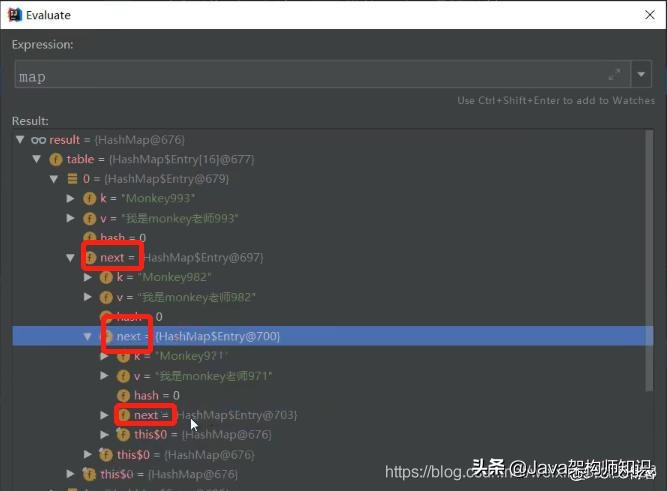

        Map<String,String> map = new HashMap<>();
        for (int i = 0; i < 1000; i++) {
            map.put("Monkey"+i,"我是moneky老师"+i);
        System.out.println(map);
可以看到这个map 的size 只有16,却存了很多的数据:
容量不够,我们就只能把这个数据放到链表上,链表无线延长,这种hash冲突是十分严重的,而链表的特性是查询慢,而链表又无线延长,我们查询链表末端的数据,这样性能就很低了,所以JDK8 就用红黑树了!
