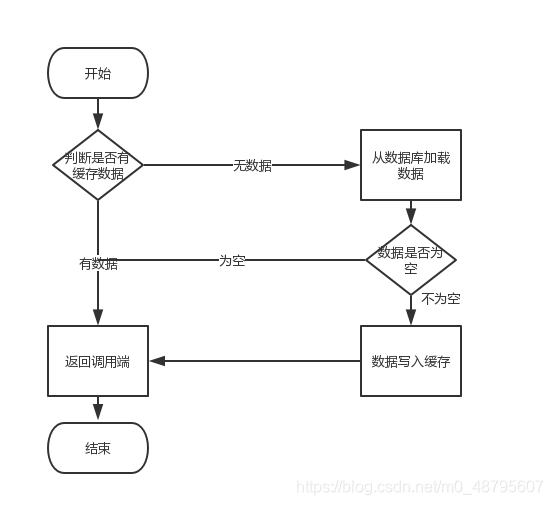

在谈论缓存击穿之前,我们先来回忆下从缓存中加载数据的逻辑,如下图所示:
因此,如果黑客每次故意查询一个在缓存内必然不存在的数据,导致每次请求都要去存储层去查询,这样缓存就失去了意义。如果在大流量下数据库可能挂掉。这就是缓存击穿。

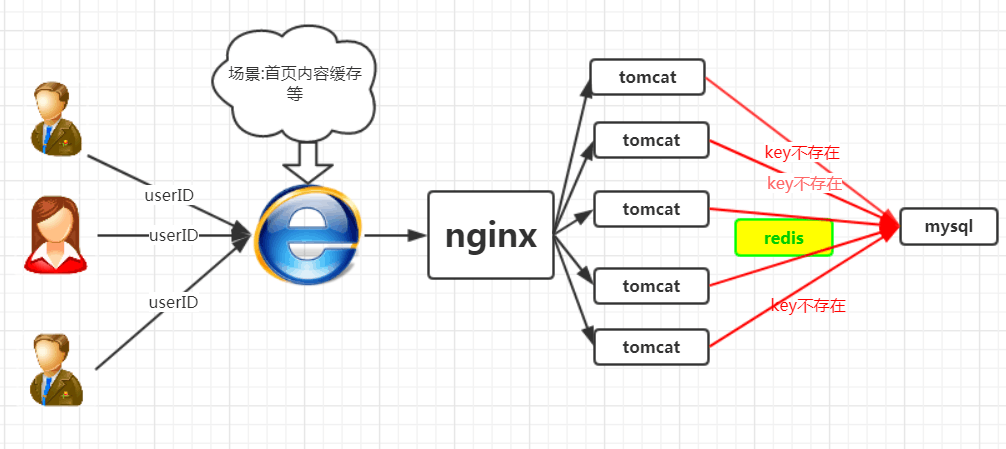

场景如下图所示:
我们正常人在登录首页的时候,都是根据userID来命中数据,然而黑客的目的是破坏你的系统,黑客可以随机生成一堆userID,然后将这些请求怼到你的服务器上,这些请求在缓存中不存在,就会穿过缓存,直接怼到数据库上,从而造成数据库连接异常。

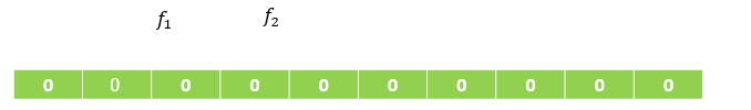

其内部维护一个全为0的bit数组,需要说明的是,布隆过滤器有一个误判率的概念,误判率越低,则数组越长,所占空间越大。误判率越高则数组越小,所占的空间越小。
假设,根据误判率,我们生成一个10位的bit数组,以及2个hash函数(f1,f2),如下图所示(生成的数组的位数和hash函数的数量,我们不用去关心是如何生成的,有数学论文进行过专业的证明)。

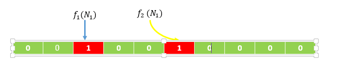

假设输入集合为(N1,N2),经过计算f1(N1)得到的数值得为2,f2(N1)得到的数值为5,则将数组下标为2和下表为5的位置置为1,如下图所示

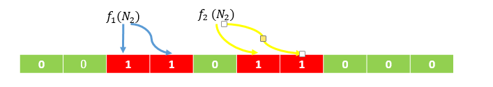

同理,经过计算f1(N2)得到的数值得为3,f2(N2)得到的数值为6,则将数组下标为3和下表为6的位置置为1,如下图所示
这个时候,我们有第三个数N3,我们判断N3在不在集合(N1,N2)中,就进行f1(N3),f2(N3)的计算

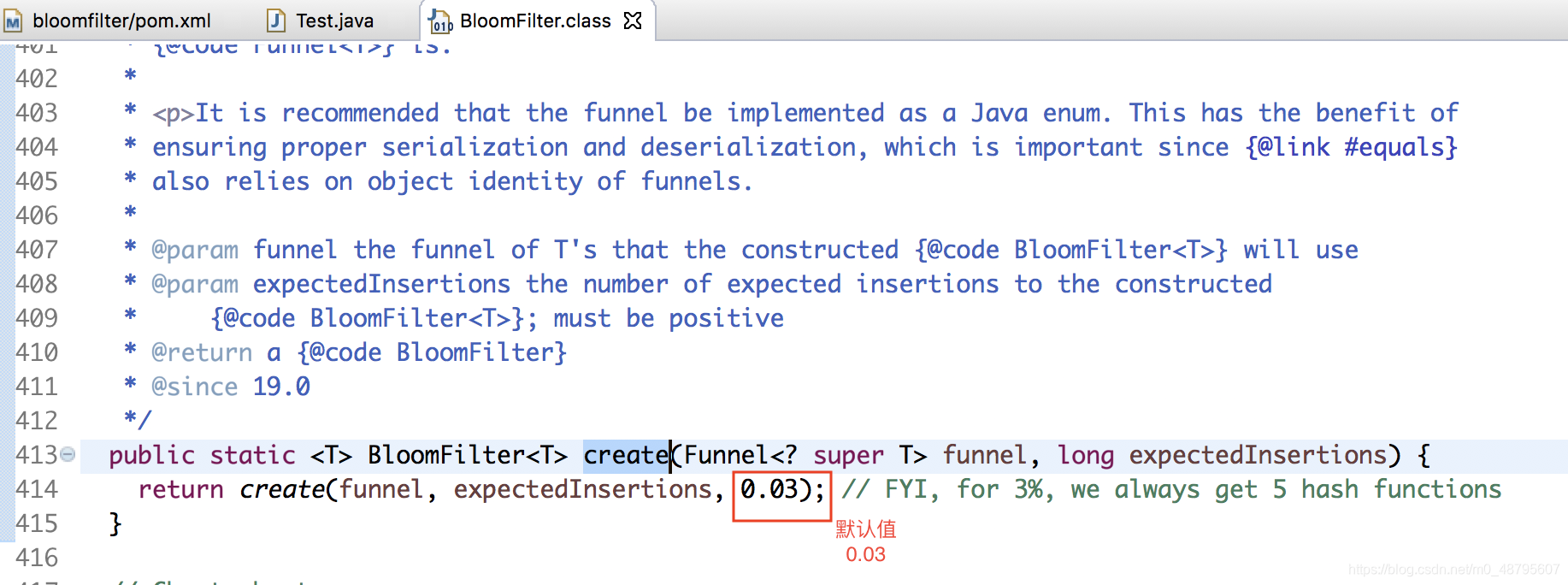

如果上述代码所示,我们故意取10000个不在过滤器里的值,却还有330个被认为在过滤器里,这说明了误判率为0.03.即,在不做任何设置的情况下,默认的误判率为0.03。
下面上源码来证明:

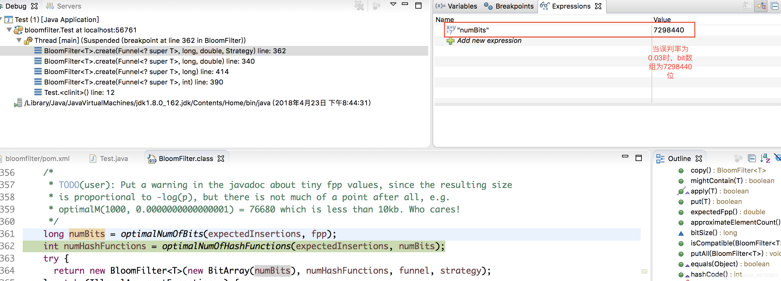

接下来我们来看一下,误判率为0.03时,底层维护的bit数组的长度如下图所示:

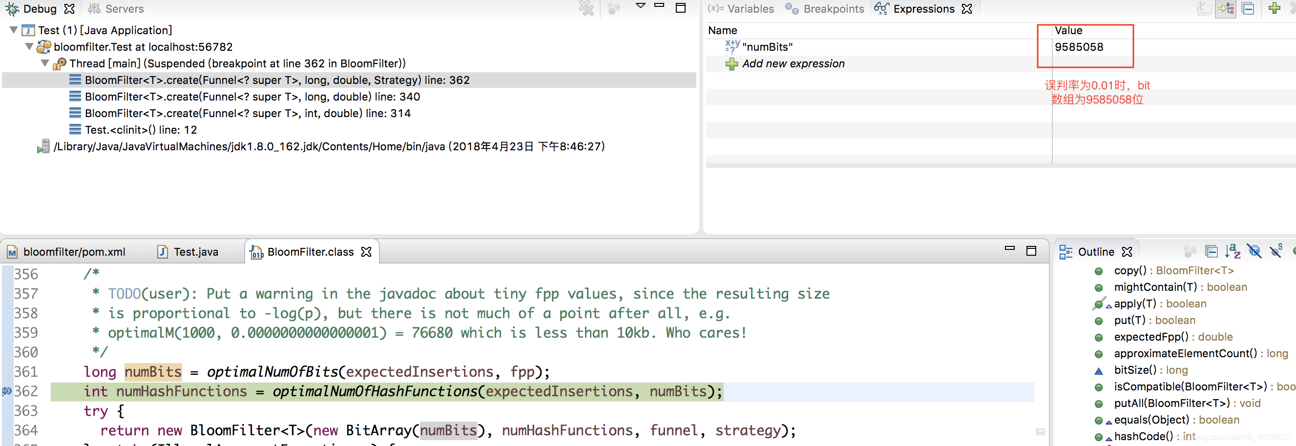

将bloomfilter的构造方法改为
private static BloomFilter<Integer> bloomFilter = BloomFilter.create(Funnels.integerFunnel(), size,0.01);
即,此时误判率为0.01。在这种情况下,底层维护的bit数组的长度如下图所示
由此可见,误判率越低,则底层维护的数组越长,占用空间越大。因此,误判率实际取值,根据服务器所能够承受的负载来决定,不是拍脑袋瞎想的。
