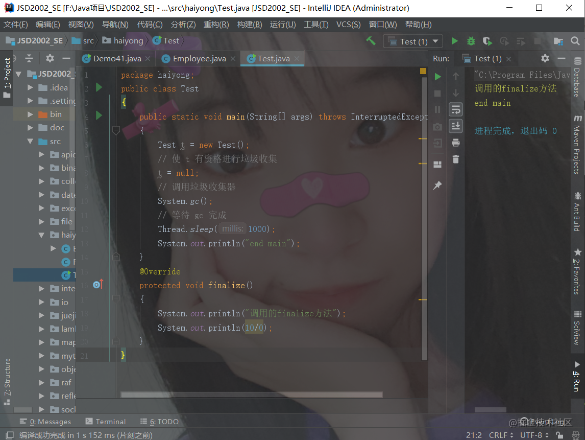

程序二
public class Test
	public static void main(String[] args) throws InterruptedException
		Test t = new Test();
		// 使 t 有资格进行垃圾收集
		t = null;
		// 调用垃圾收集器
		System.gc();
		// 等待 gc 完成
		Thread.sleep(1000);
		System.out.println("end main");
	@Override
	protected void finalize()
		System.out.println("调用的finalize方法");
		System.out.println(10/0);
点此跳转到答案

程序二输出
输出
调用finalize方法
end main
说明
当垃圾收集器对对象调用 finalize() 方法时,它会忽略该方法中引发的所有异常,程序将正常终止。
