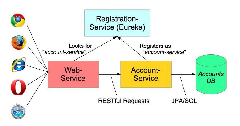

分布式环境中的依赖关系
  • 在分布式环境中,各服务之间可能存在依赖关系,例如SpringCloud环境中的应用在启动时都会先往注册中心Eurka发起请求,如下图(来自spring官方博客:https://spring.io/blog/2015/07/14/microservices-with-spring ):
  • 从上图可知,如果Eureka的服务不可用,就会影响业务服务的功能;

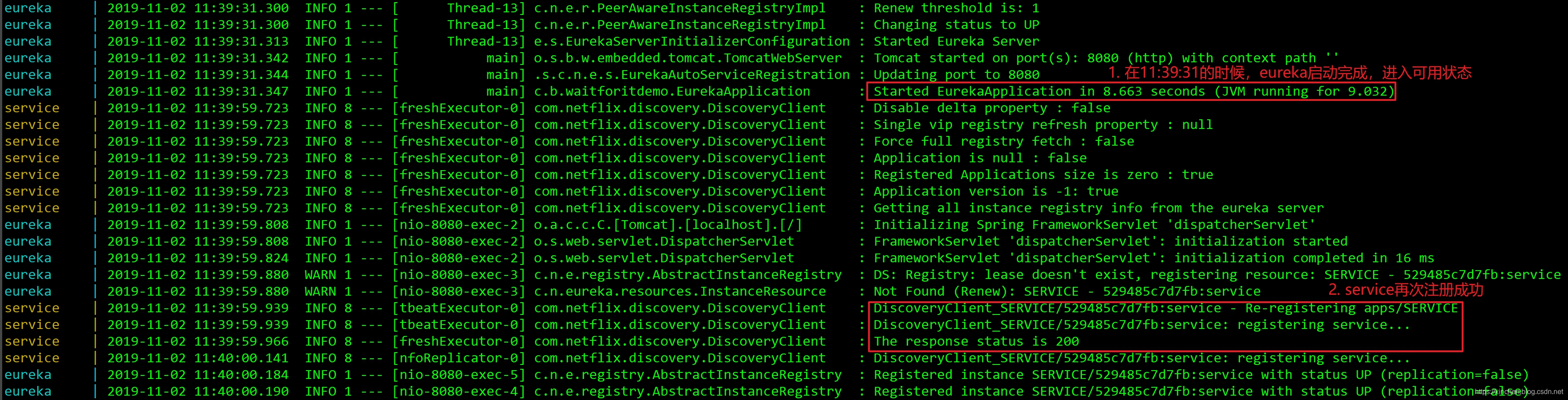

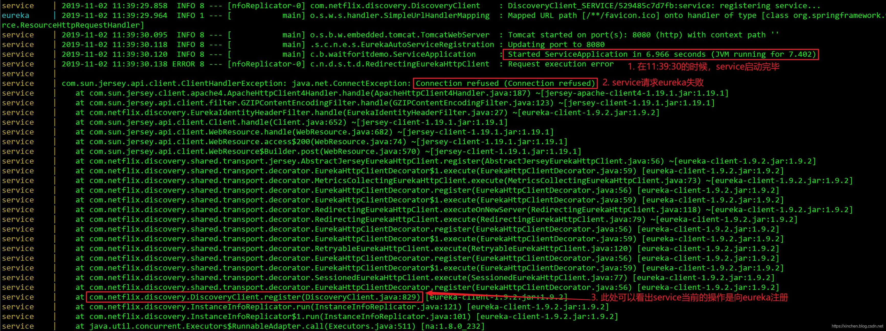

  1. 上述yml文件能解决依赖问题吗?service服务启动时能否成功在eureka注册?来试试吧,在Linux电脑上创建docker-compose.yml文件,内容如上所示;
  2. 在docker-compose.yml所在目录执行docker-compose up,docker服务会先去hub.docker.com下载镜像,然后依次创建容器,控制台会同时打印eureka和service的日志,如下图所示,service注册eureka失败了,请注意图中的文字分析:
  3. 为何会注册失败呢?继续看后面的日志,如下图,service注册失败后eureka才初始化完成,所以前面的service注册会失败:

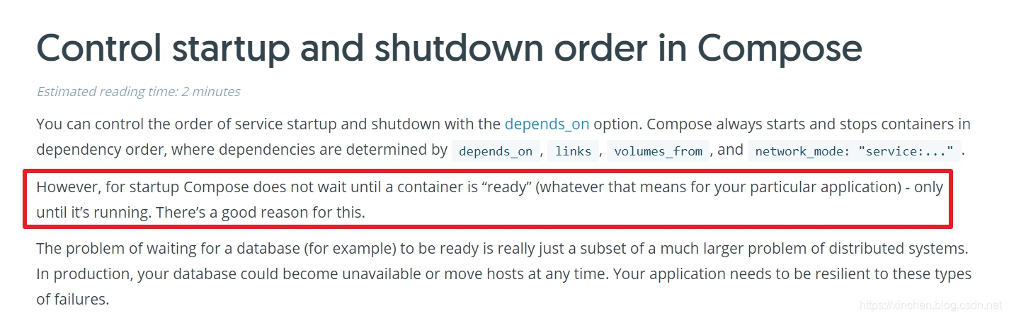

  4. 至此可以确定:depends_on参数可以确保eureka容器启动后再启动service容器,但我们真正想要的,是eureka容器启动后,并且eureka服务初始化完毕进入可用状态后,再启动service容器,显然depends_on参数达不到我们的要求;
  5. docker官方文档也证实了这一点,如下图红框所示:
  6. 看来depends_on参数解决不了我们的问题,需要去寻找其他方法;

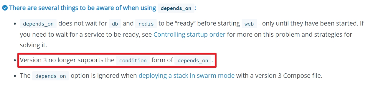

  1. 上述配置看起来似乎是个不错的方案,在我们这里,只要给eureka配置要健康检查,再让service容器的depends_on参数内配置condition: service_healthy就可以了;
  2. 不幸的是:在docker-compose的第三版语法中,取消了condition参数!文档地址是:https://docs.docker.com/compose/compose-file/ ,如下图红框所示:
  3. 因此,condition参数看似好用,但是从V3版开始的docker-compose.yml已经不再支持该参数,不能作为标准的解决方案;

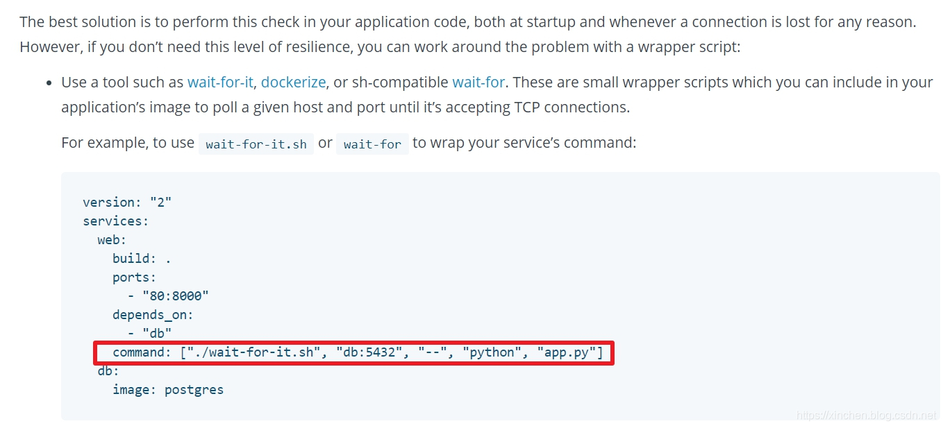

  • 如下图红框所示,docker官方推荐使用wait-for-it.sh脚本来解决问题,地址:https://docs.docker.com/compose/startup-order/
  • 至此,本篇已经分析了docker-compose下容器启动顺序的问题,下一篇文章《docker-compose下的java应用启动顺序两部曲之二:实战》,我们用SpringCloud应用来做实战,将其做到在docker-compose下有序启动;
