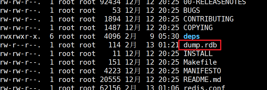

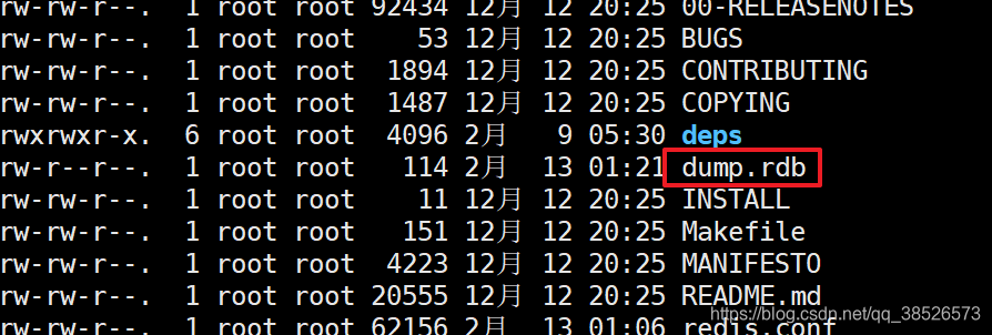

3.在我们的安装目录下有生成了一个dump.rdb文件,这个就是我们的快照备份文件。
4.再次启动redis,进入发现原来的数据还在,这是因为redis启动的时候加载了备份文件中的数据。

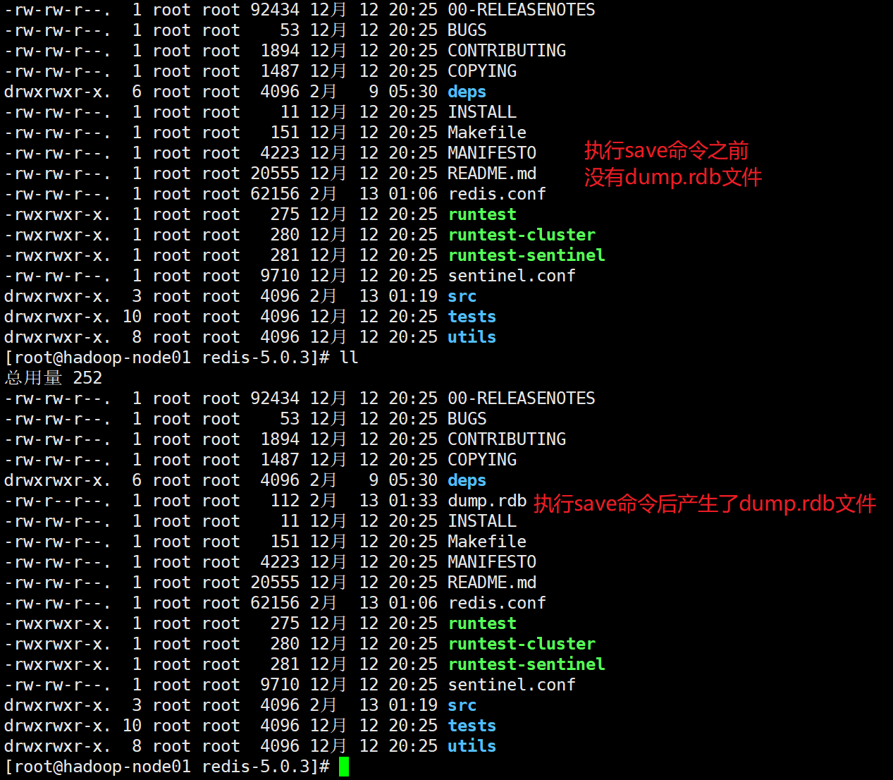

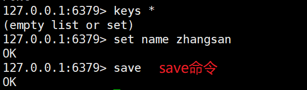

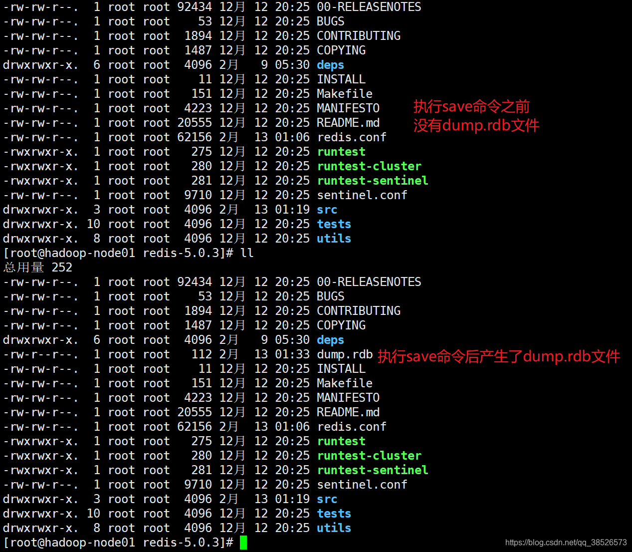

1.save命令
在redis运行中,我们可以显示的发送一条save命令来拍摄快照。save命令是阻塞命令,也就是当服务器接收了一条save命令之后就会开始拍摄快照,在此期间不会再去处理其他的请求,其他请求会被挂起直到备份结束
