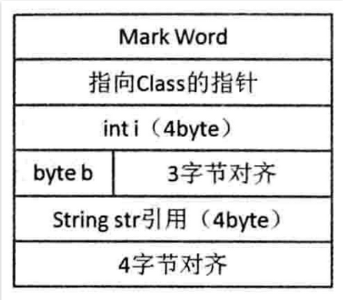

对象大小估算
  32 位系统下,当使用 new Object() 时,JVM 将会分配 8(Mark Word+类型指针) 字节的空间,128 个 Object 对象将占用 1KB 的空间。如果是 new Integer(),那么对象里还有一个 int 值,其占用 4 字节,这个对象也就是 8+4=12 字节,对齐后,该对象就是 16 字节。
以上只是一些简单的对象,那么对象的内部属性是怎么排布的?
Class A {
    int i;
    byte b;
    String str;
  • 1
  • 2
  • 3
  • 4
  • 5
  其中对象头部占用 ‘Mark Word’4 + ‘类型指针’4 = 8 字节;byte 8 位长,占用 1 字节;int 32 位长,占用 4 字节;String 只有引用,占用 4 字节;
那么对象 A 一共占用了 8+1+4+4=17 字节,按照 8 字节对齐原则,对象大小也就是 24 字节。
  这个计算看起来是没有问题的,对象的大小也确实是 24 字节,但是对齐(padding)的位置并不对:
  在 HotSpot VM 中,对象排布时,间隙是在 4 字节基础上的(在 32 位和 64 位压缩模式下),上述例子中,int 后面的 byte,空隙只剩下 3 字节,接下来的 String 对象引用需要 4 字节来存放,因此 byte 和对象引用之间就会有 3 字节对齐,对象引用排布后,最后会有 4 字节对齐,因此结果上依然是 7 字节对齐。此时对象的结构示意图,如下图所示:
