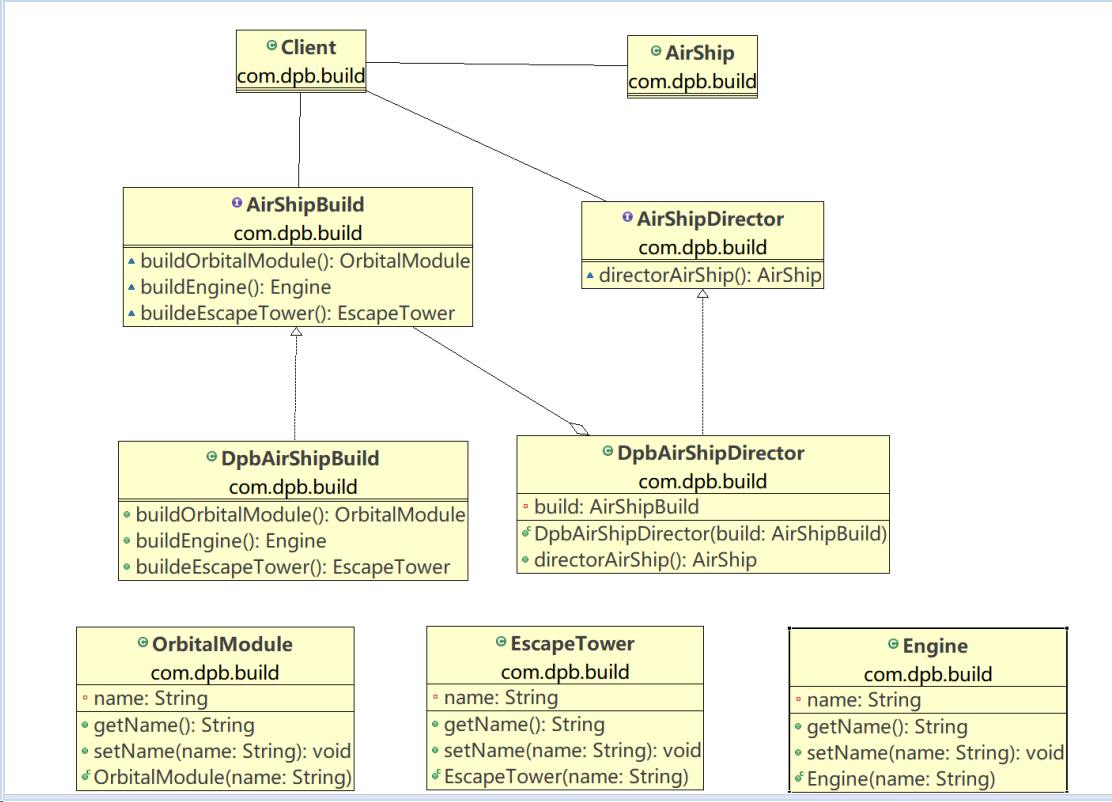

程序实现
类图

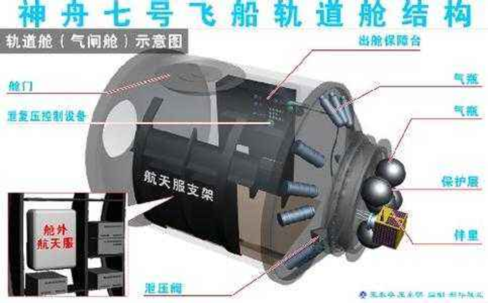

太空飞船
创建我们的太空飞船类,也就是我们最终的产品类
