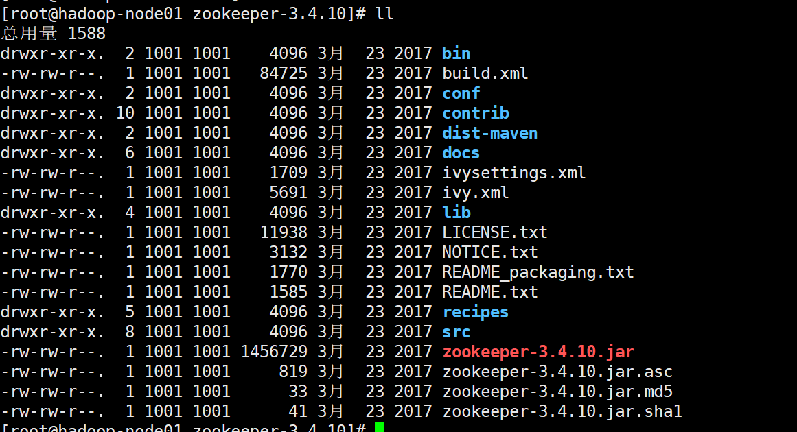

目录结构说明
cd命令进入解压文件夹
目录 说明
bin 存放的可执行文件 ,使用命令都在bin目录下面
conf 存放的配置文件
contrib 存放扩展包
dist-maven Mvn编译后的目录
docs 存放文档
lib 存放jar包Zookeeper是使用Java开发的,会用到很多jar包都存放在lib目录下
recipes 案例demo代码
src 存放的是源代码
