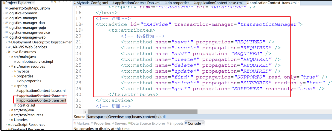

2.事务配置文件
  项目中事务肯定是需要开启的,所以我们单独添加一个事务管理的配置文件,如下图
 说明:applicationContext-trans.xml文件的内容如下所示。其中事务的传播行为需要说明一下,当接口名以save、insert、add、create、delete、upate开头时spring会自动帮我们开启事务(前提是我们配置了事务传播行为),而find、select、get开头的接口是查询,不涉及更改数据库,因此不需要事务,spring不会为查询接口自动开启事务。下面再说说切面,也就是事务的作用范围, execution(* com.bobo.service..(…)) 的意思是,com.bobo.service下的任意类的任意方法的任意参数及任意返回值都是事务的切入点。

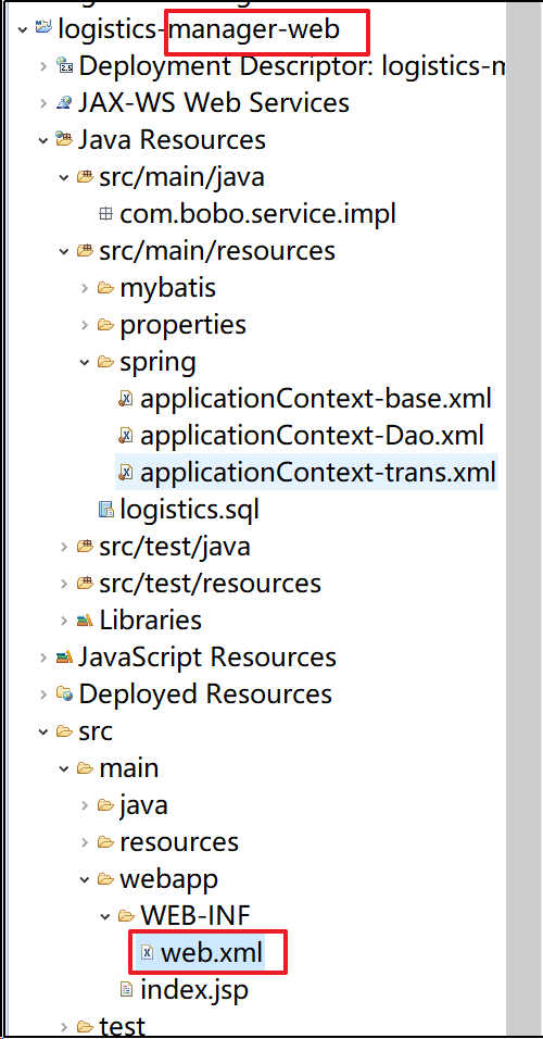

web.xml中注册
  我们创建的3个Spring的配置文件,相互之间是独立的,我们需要在logistics-manager-web项目的web.xml文件中配置,在服务器初始化的时候加载。
 配置内容为:
