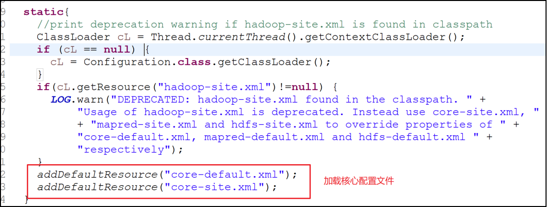

  Configuration 用来存储相关的配置文件。在该类中有一段static代码块

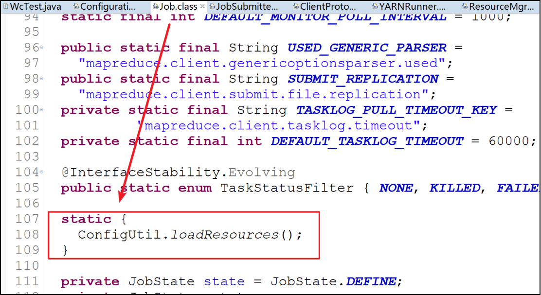

Job类中同样有static代码块。

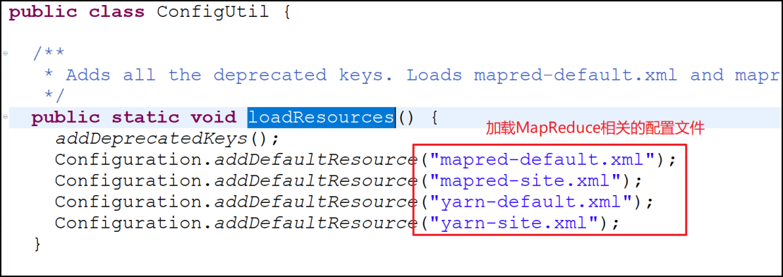

进入loadResources方法

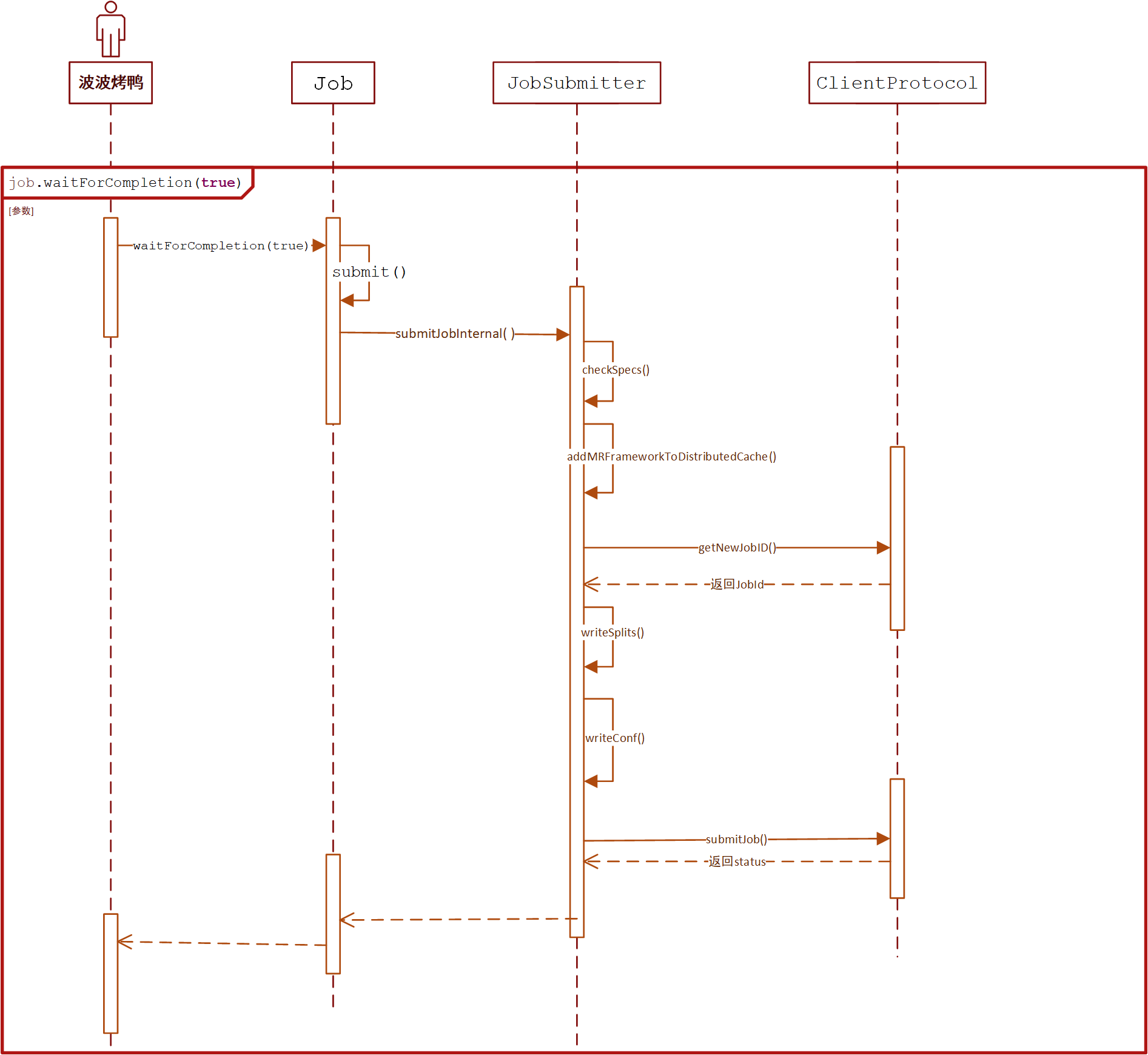

  该方法的执行过程比较复杂,我们慢慢来分析,首先来看下简化的时序图

3.8 submitJobInternal
回到 submitJobInternal方法中
	// 提交规划文件 job.split wc.jar ...
      writeConf(conf, submitJobFile);
      // Now, actually submit the job (using the submit name)
      // 提交任务
      printTokens(jobId, job.getCredentials());
      status = submitClient.submitJob(
          jobId, submitJobDir.toString(), job.getCredentials());
      if (status != null) {
        return status;
      } else {
        throw new IOException("Could not launch job");
    } finally {
      if (status == null) {
        LOG.info("Cleaning up the staging area " + submitJobDir);
        if (jtFs != null && submitJobDir != null)
        	// 删除规划文件
          jtFs.delete(submitJobDir, true);
  • 1
  • 2
  • 3
  • 4
  • 5
  • 6
  • 7
  • 8
  • 9
  • 10
  • 11
  • 12
  • 13
  • 14
  • 15
  • 16
  • 17
  • 18
  • 19
  • 20
  • 21
  • 22
  • 23
至此整理流程代码看完~ 详细的可以多看下源码
