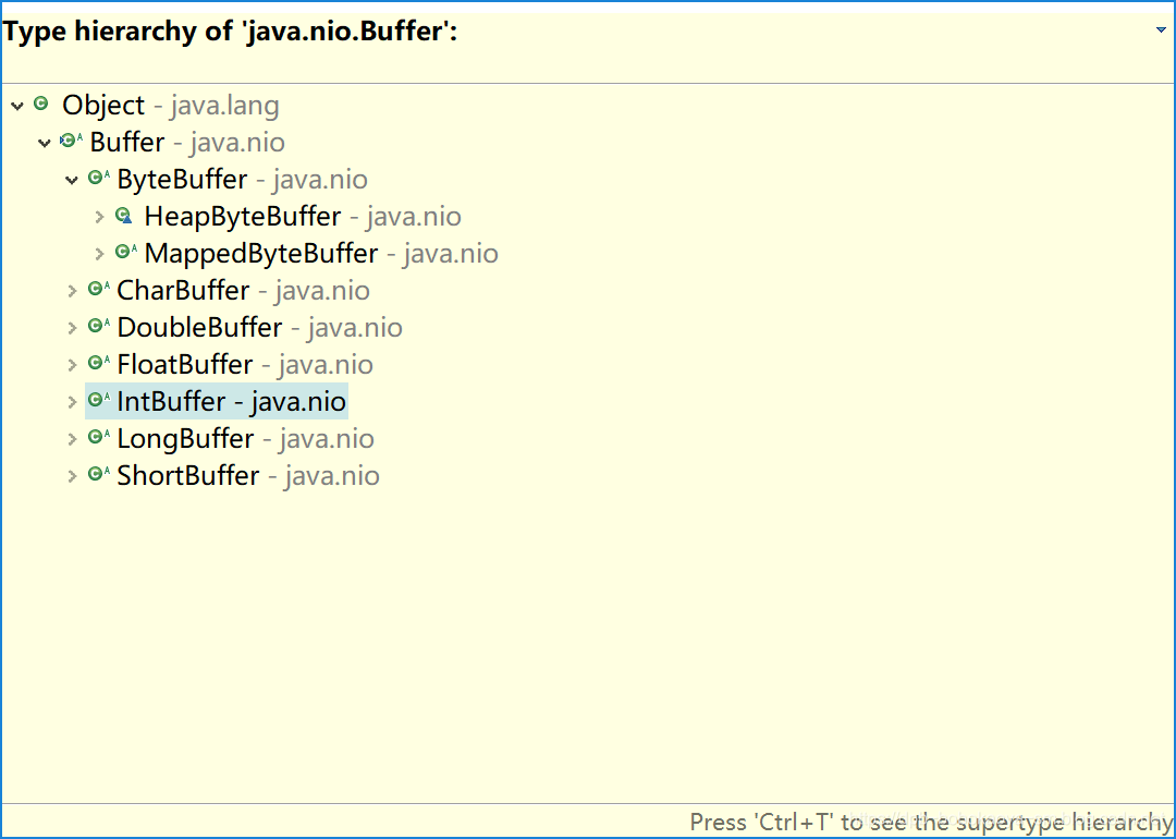

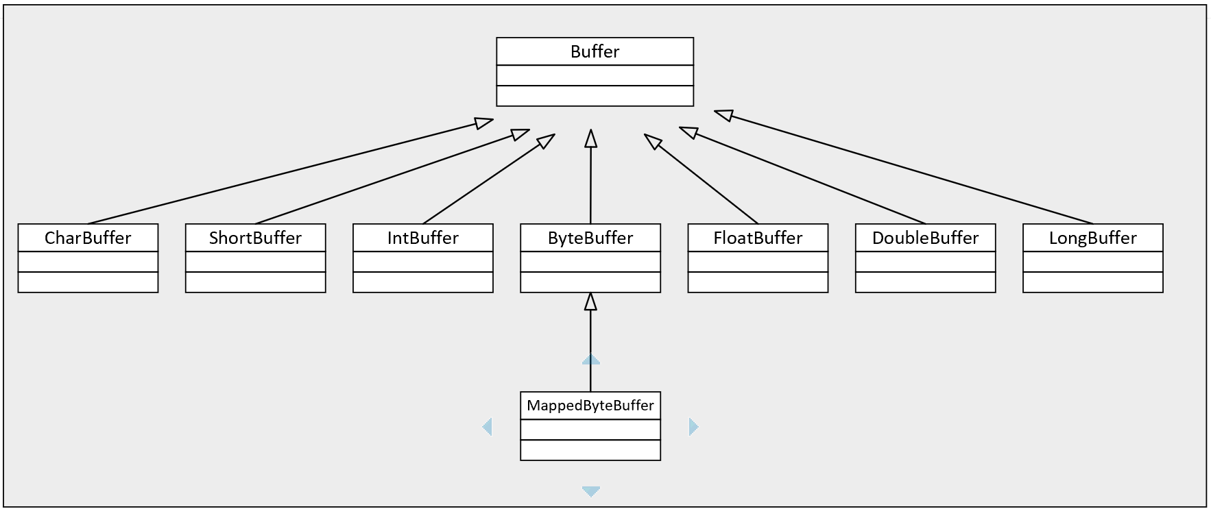

  下图是Buffer的类层次图。在顶部是通用Buffer类,Buffer 定义所有缓冲区类型共有的操作,无论是它们所包含的数据类型还是可能具有的特定行为。这一共同点将会成为我们的出发点。

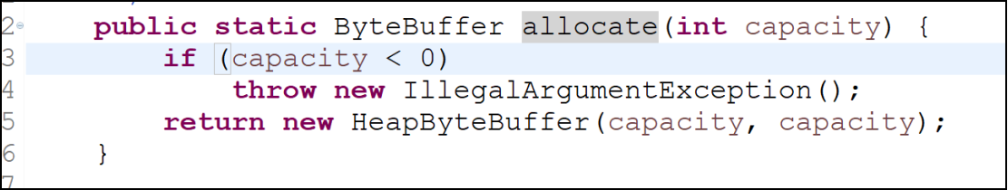

分配方式:
// 创建一个ByteBuffer,容量为10
ByteBuffer byteBuffer = ByteBuffer.allocate(10);
  • 1
  • 2

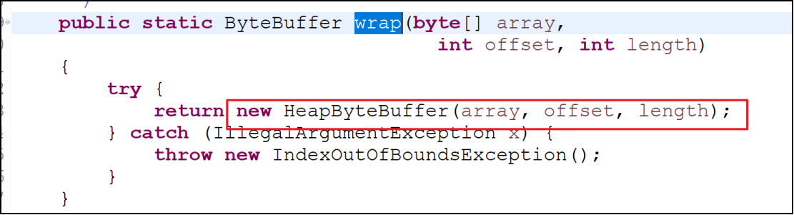

包装方式:
byte[] array = new byte[10];
ByteBuffer.wrap(array);
  • 1
  • 2

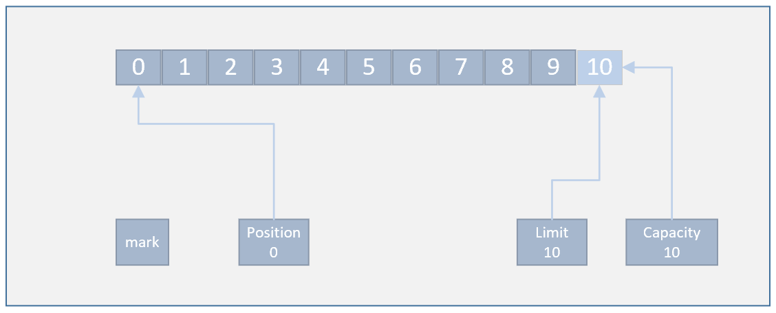

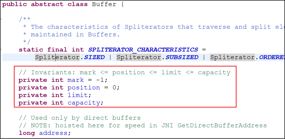

2.2 属性
  所有的缓冲区都具有四个属性来提供关于其所包含的数据元素的信息。
属性 说明
容量(Capacity) 缓冲区能够容纳的数据元素的最大数量,缓冲区创建时被设定,永远不能被改变
上界(Limit) 缓冲区第一个不能被读或写的元素,或者说缓冲区中现存元素的计数
位置(Position) 下一个要被读或写的元素的索引,位置会自动由相应的get()和put()方法更新
标记(Mark) 一个备忘位置,调用mark()方法来设定,mark=position,调用reset方法设定position=mark。标记在设定前是未定义的(undefined)
四个属性之前总是遵循以下关系:
mark <= position <= limit <= capacity
  • 1
举例:
  • 1
  • 2
  位置被设为0,而且容量和上界被设为10,刚好经过缓冲区能够容纳的最后一个字节。标记最初未定义。容量是固定的,但另外的三个属性可以在使用缓冲区时改变

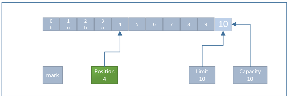

保存数据到缓冲区
	// 看一下初始时4个核心变量的值
	System.out.println("初始时-->limit--->" + byteBuffer.limit());
	System.out.println("初始时-->position--->" + byteBuffer.position());
	System.out.println("初始时-->capacity--->" + byteBuffer.capacity());
	System.out.println("初始时-->mark--->" + byteBuffer.mark());
	System.out.println("--------------------------------------");
	// 添加一些数据到缓冲区中
	String s = "bobo";
	byteBuffer.put(s.getBytes());
	// 看一下初始时4个核心变量的值
	System.out.println("put完之后-->limit--->" + byteBuffer.limit());
	System.out.println("put完之后-->position--->" + byteBuffer.position());
	System.out.println("put完之后-->capacity--->" + byteBuffer.capacity());
	System.out.println("put完之后-->mark--->" + byteBuffer.mark());
  • 1
  • 2
  • 3
  • 4
  • 5
  • 6
  • 7
  • 8
  • 9
  • 10
  • 11
  • 12
  • 13
  • 14
  • 15
  • 16
  • 17
  • 18
  • 19
  • 20
  • 21
输出:
初始时-->limit--->10
初始时-->position--->0
初始时-->capacity--->10
初始时-->mark--->java.nio.HeapByteBuffer[pos=0 lim=10 cap=10]
put完之后-->limit--->10
put完之后-->position--->4
put完之后-->capacity--->10
put完之后-->mark--->java.nio.HeapByteBuffer[pos=4 lim=10 cap=10]

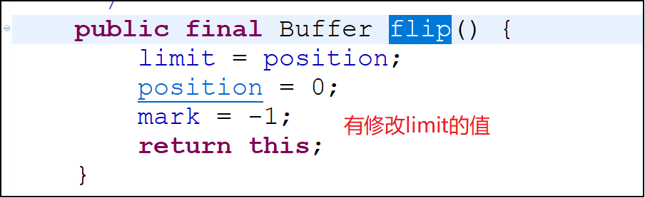

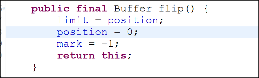

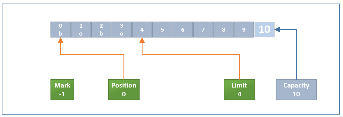

flip方法
现在我想要从缓存区拿数据,怎么拿呢?NIO给了我们一个flip()方法。这个方法可以改动position和limit的位置!
byteBuffer.flip();
System.out.println("flip完之后-->limit--->" + byteBuffer.limit());
System.out.println("flip完之后-->position--->" + byteBuffer.position());
System.out.println("flip完之后-->capacity--->" + byteBuffer.capacity());
System.out.println("flip完之后-->mark--->" + byteBuffer.mark());
  • 1
  • 2
  • 3
  • 4
  • 5
flip完之后-->limit--->4
flip完之后-->position--->0
flip完之后-->capacity--->10
flip完之后-->mark--->java.nio.HeapByteBuffer[pos=0 lim=4 cap=10]
  • 1
  • 2
  • 3
  • 4
一般我们称filp()为“切换成读模式”

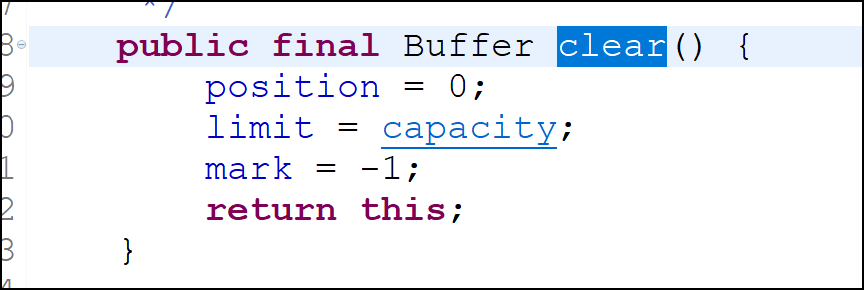

clear方法
  数据操作完成后我们还想要继续写入数据,这时我们可以使用clear方法来’清空’缓冲区。数据没有真正被清空,只是被遗忘掉了

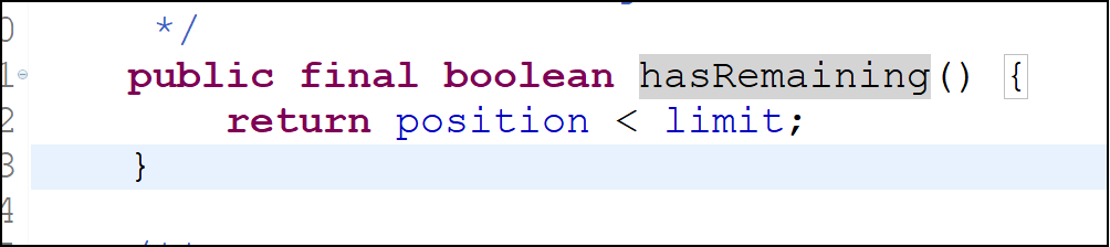

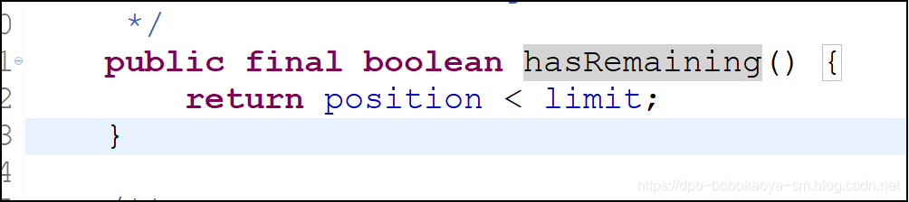

hasRemaining()
  检查position和limit之间是否还有元素。判断是否还有剩余元素
// 一个字节一个字节的读取
System.out.println((char)byteBuffer.get());
System.out.println("hasRemaining:"+byteBuffer.hasRemaining());
  • 1
  • 2
  • 3
  • 4
  • 5
  • 6
  • 7
  • 8
  • 9
输出
b
hasRemaining:true
o
hasRemaining:true
b
hasRemaining:true
o
hasRemaining:false

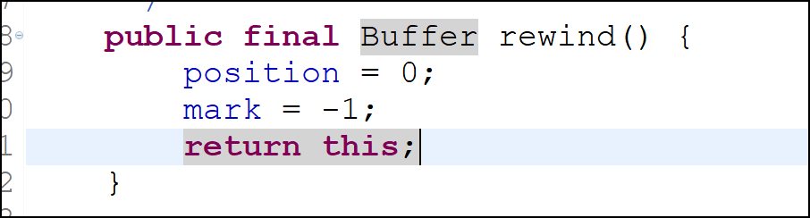

rewind方法
  读完一遍数据后,我们还想再读取一遍,此时可以考虑rewind方法
注意他和flip方法的区别
通过源码分析会更加清晰些~
