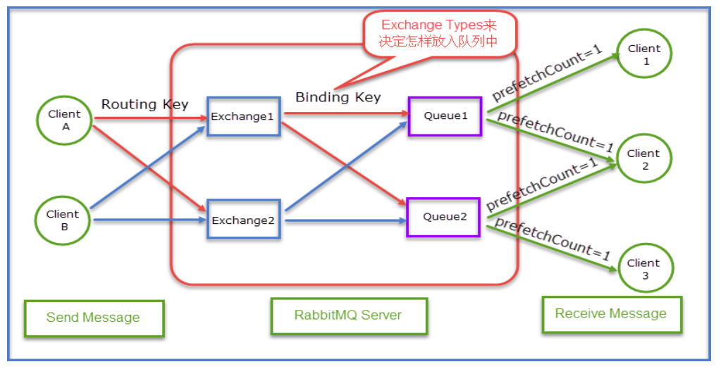

原理图
概念介绍

4.Exchange
  交换器。用来接收生产者发送的消息并将这些消息路由给服务器中的队列。
三种常用的交换器类型
  1. direct(发布与订阅 完全匹配)
  2. fanout(广播)
  3. topic(主题,规则匹配)
5.Binding
  绑定。用于消息队列和交换器之间的关联。一个绑定就是基于路由键将交换器和消息队列连接起来的路由规则,所以可以将交换器理解成一个由绑定构成的路由表。
6.Queue
  消息队列。用来保存消息直到发送给消费者。它是消息的容器,也是消息的终点。一个消息可投入一个或多个队列。消息一直在队列里面,等待消费者链接到这个队列将其取走。
7.Routing-key
  路由键。RabbitMQ 决定消息该投递到哪个队列的规则。队列通过路由键绑定到交换器。消息发送到 MQ 服务器时,消息将拥有一个路由键,即便是空的 ,RabbitMQ 也会将其和绑定使用的路由键进行匹配。如果相匹配,消息将会投递到该队列。如果不匹配,消息将会进入黑洞。

交换器和队列的关系
  交换器是通过路由键和队列绑定在一起的,如果消息拥有的路由键跟队列和交换器的路由键匹配,那么消息就会被路由到该绑定的队列中。也就是说,消息到队列的过程中,消息首先会经过交换器,接下来交换器在通过路由键匹配分发消息到具体的队列中。路由键可以理解为匹配的规则。
