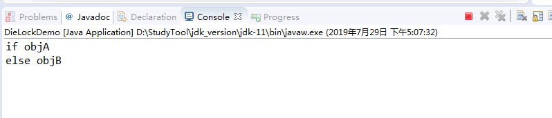

接着编写测试代码:
public class DieLockDemo {
		DieLock dl1 = new DieLock(true);
		DieLock dl2 = new DieLock(false);
		dl1.start();
		dl2.start();

多次运行之后,死锁现象出现了。
原因是当某个线程执行if判断时使用了锁A,当该线程想继续执行时,第二条线程执行else使用了锁B,此时第一条线程需第二条线程执行完释放锁B,而第二条线程因为也在等待第一条线程释放锁A从而无法释放锁B,进而造成了死锁。
