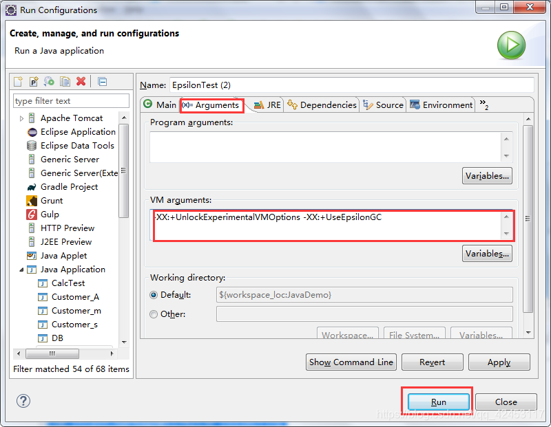

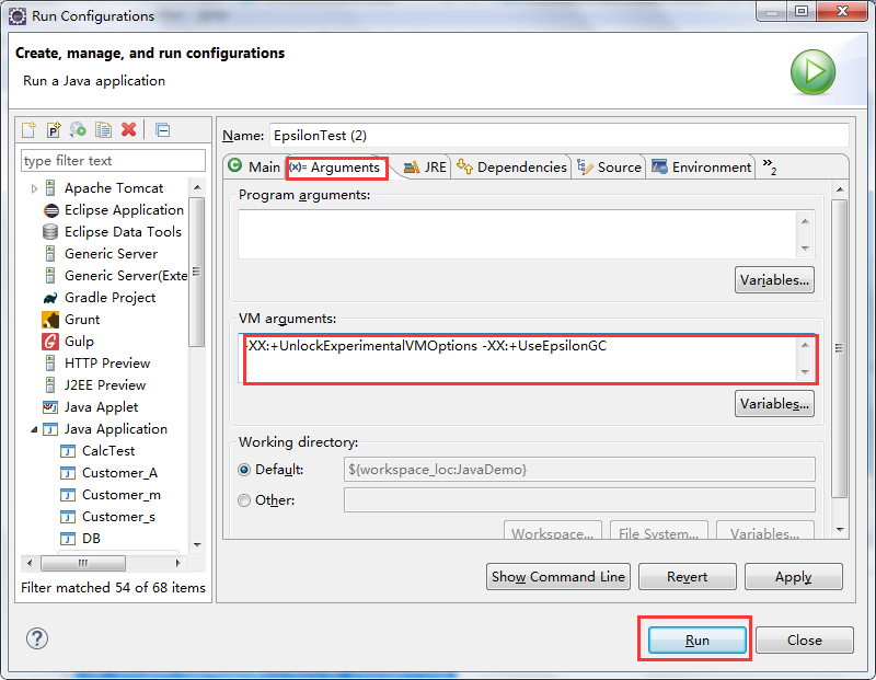

现在我们来使用一下Epsilon,右键选择类文件,在Run As右侧选择Run Configurations:
现在我们将默认的GC换为了Epsilon,再来看看运行结果:
Terminating due to java.lang.OutOfMemoryError: Java heap space
  • 1
会发现,控制台只输出了这么一句,说明被清除的集合中的对象并没有被回收,而且内存溢出的速度也非常快,这说明该GC是并不会回收垃圾,那么它有什么作用呢?
它提供完全被动的GC实现,具有有限的分配限制和尽可能低的延迟开销,但代价是内存占用和内存吞吐量,它的主要用途有以下几个方面:
  • 性能测试(它可以帮助过滤掉GC引起的性能假象)
  • 内存压力测试
  • 非常短的JOB任务
  • VM接口测试
