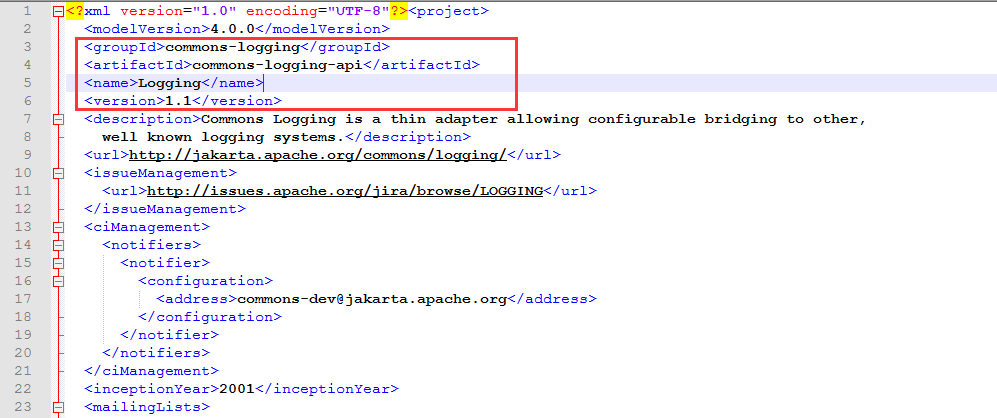

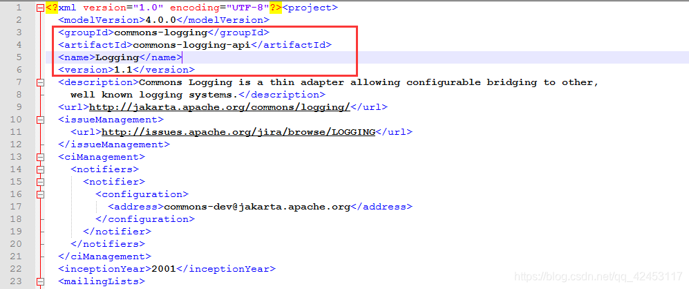

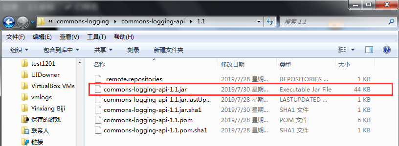

在仓库中有这样一个jar包,我们如何来定位它呢?我们看到该文件夹下有一个pom文件,我们打开看一看:(截取了部分)
我们只看关键部分,那么在Maven中,工程的坐标与仓库中的路径其实是一样的,所以我们可以通过这三个向量组拼出一个路径:
commons-logging/commons-logging-api/1.1/commons-logging-api-1.1.jar
  • 1
jar文件的命名规则是atrifactId - 版本号。而我们查看仓库目录,发现jar文件所处的文件路径确实如此,这就是Maven管理jar包的一个统一方式。

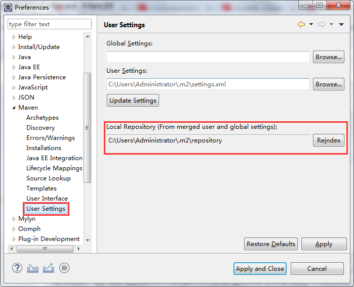

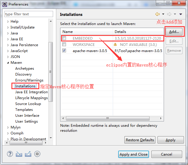

我们点击Installations设置一下Maven的路径,eclipse会内置一个Maven,但通常认为内置的Maven不够好,不够稳定,所以我们点击Add,然后找到我们自己下载的Maven,添加进去即可。然后User Setting用于指定Maven仓库的位置,eclipse默认会自己找到。

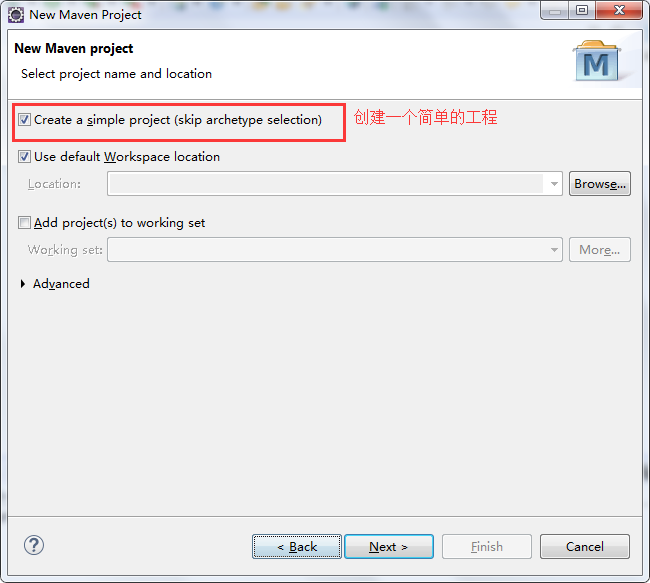

设置完毕后,我们在eclipse中创建一个Maven版的Java工程:
右键->New->Other->找到Maven Project->Next

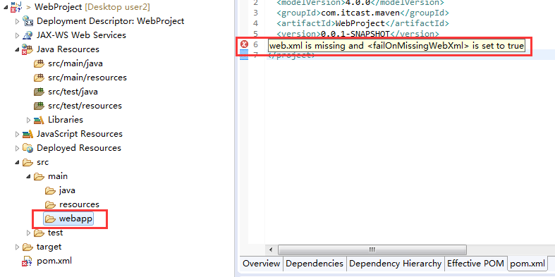

那么接下来演示一下如何创建Web工程:

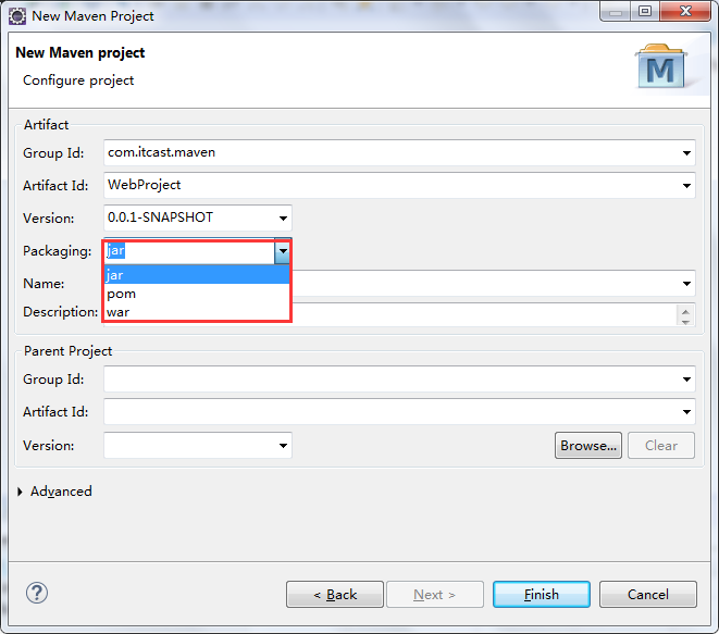

具体创建的是什么工程,其实是由Packaging决定,如果选的是jar,则创建Java工程;如果选的是war,则创建Web工程。

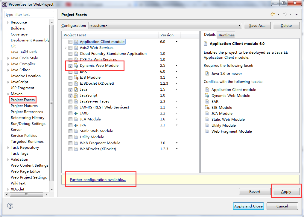

那么可以看到的是,Maven构建的Web工程并没有web.xml文件,导致工程报错,webapp下也没有任何东西,显然这个Web工程是不完整的,我们来解决这一问题。
右键点击工程,然后选择Properties,打开配置窗口:

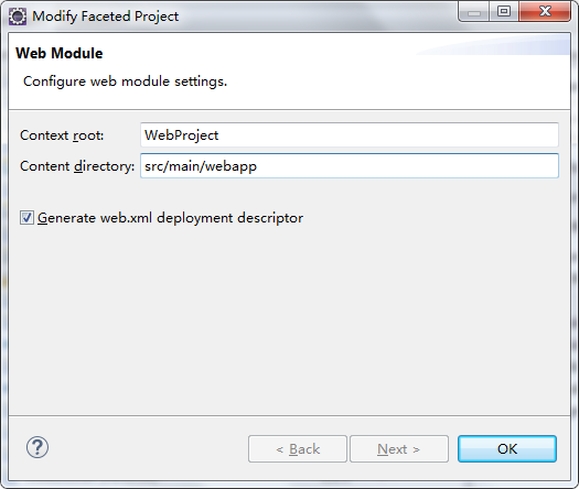

点击Projecy Facets,会发新Dynamic Web Module默认是选中的,我们把勾去掉,接着点击Apply,然后又把勾打上,这时你会发现下面多出了一个选项,我们点击打开窗口:
按照上面的进行修改,然后点击OK。现在项目就不报错了。

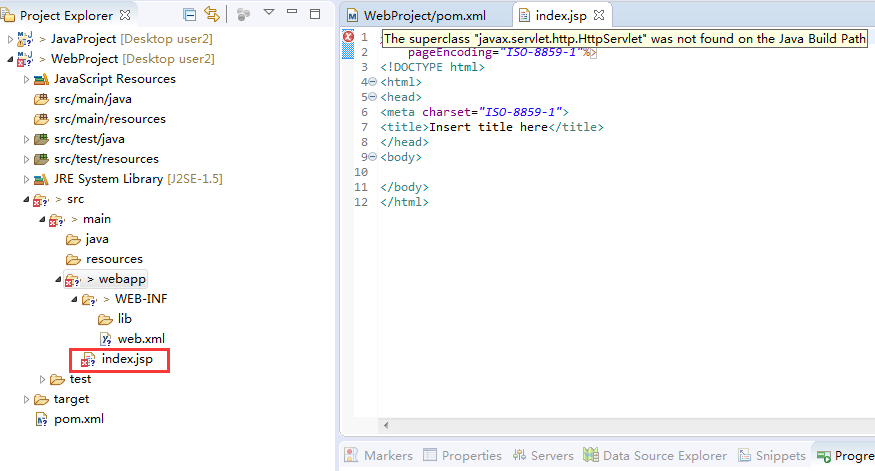

然而当你在webapp目录下新建了一个jsp文件后,项目又报错了。
这是因为项目中缺少Apache Tomcat的运行环境,那怎么解决呢?
打开pom.xml,我们知道,HttpServlet在servlet-api的jar包下,那么我们就可以通过pom文件进行该jar包的导入,在pom.xml文件中添加下面的依赖:
<dependencies>
	<dependency>
		<groupId>javax.servlet</groupId>
		<artifactId>servlet-api</artifactId>
		<version>2.5</version>
		<scope>provided</scope>
	</dependency>
</dependencies>

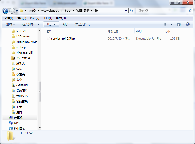

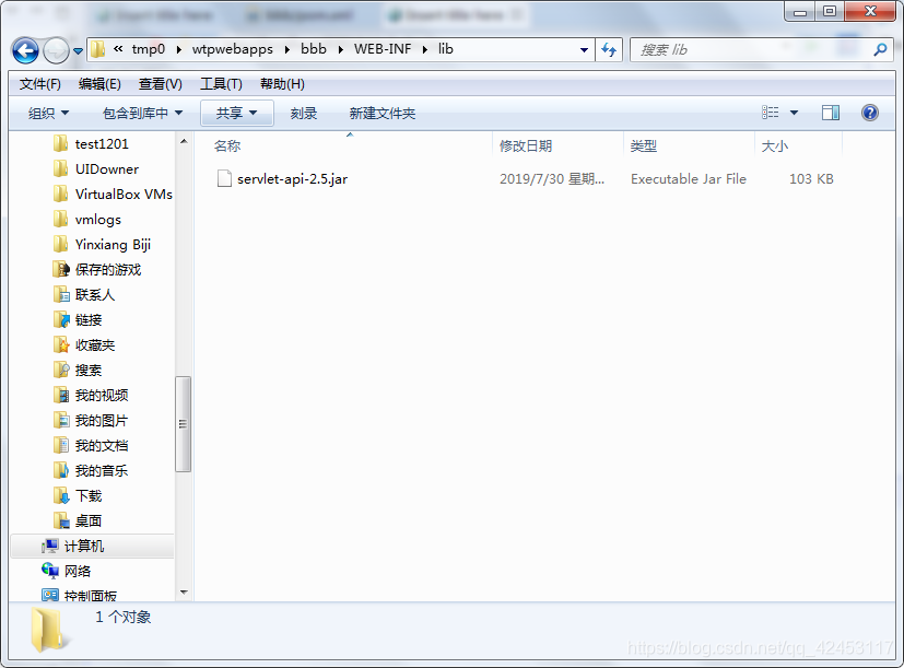

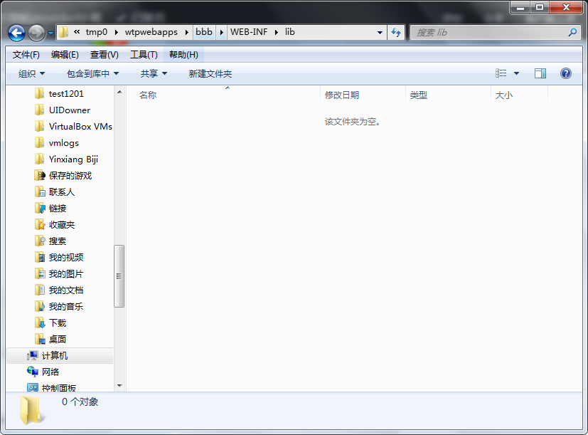

点击保存后项目立马就不报错了。然后我们运行一下程序,程序正确运行,接着来到部署目录下,发现lib目录是空的。
这是因为依赖的范围是provided,如果我们将依赖范围设置为compile,再运行看效果。
这时候jar包就被下载到了lib目录。这也解释了上面说的依赖范围关系。

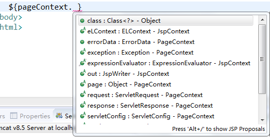

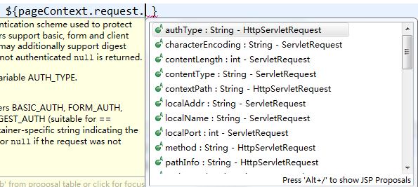

现在我们来到index.jsp文件编写一条EL表达式:
会发现pageContext后面没有提示而request有,这是因为request是serlvet-api包下的,而这个jar包我们在刚才已经导入了,所以,我们只需要导入pageContext所在的jar包即可,在pom文件下添加一条依赖:
<dependency>
	<groupId>javax.servlet.jsp</groupId>
	<artifactId>jsp-api</artifactId>
	<version>2.1.3-b06</version>
</dependency>
  • 1
  • 2
  • 3
  • 4
  • 5
  • 6
现在pageContext的提示就出来了。

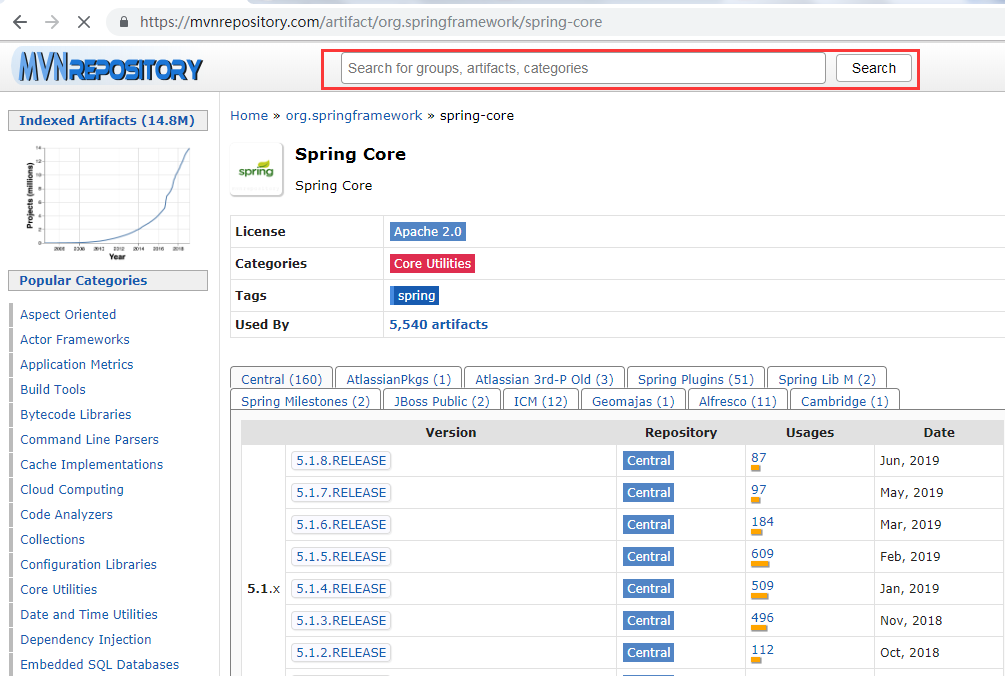

然而关于这些jar包的依赖信息我们不可能能够熟记,而事实上我们也不需要去记,只是在需要的时候上网搜索一下即可。贴上一个查询依赖信息的网站:https://mvnrepository.com/ 需要什么jar包的依赖信息,只需在搜索框输入然后搜索即可。
