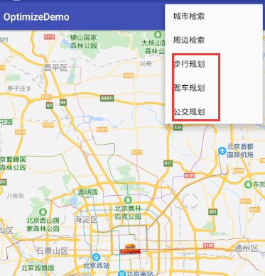

线路规划
平时大家在用百度地图的时候也会发现,当你在输入你的出发地点和目的地的时候,地图上就会绘制出路线,这些路线又可以分为:
  1. 公交线路
  2. 驾车线路
  3. 步行线路
那么我们如何去实现线路规划呢?
路线规划和前面的POI检索也是非常类似的:
这是通过菜单来分别测试三种路线规划方案。
    @Override

每种方式的实现是类似的,无法就是用的类不同而已,那么每种方式对应一个自定义的实现类,这里也贴出来:

这里我并没有去实现这些方法的具体功能,感兴趣的话可以去试着写一写。
那么现在运行看效果;
地图上就会绘制出起点到终点的路线信息,每种方式的路线都不一样,大家可以自己试一试。
