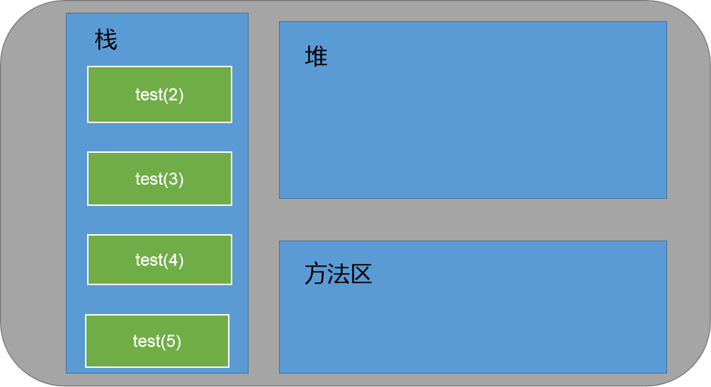

递归的调用规则:当程序执行到一个方法时,就会在栈中开辟一个独立的空间。
运行过程如果所示,需要注意的是,在每次递归调用的过程中,都回去栈中开辟独立的空间,而每个空间中的变量是独立的,互不影响的。而我们知道,栈结构是先进后出的,所以此时会先从test(2)开始从上往下执行,最后的执行结果则为:

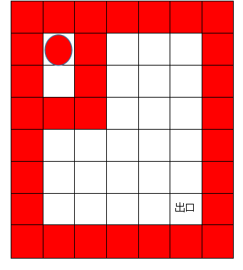

对于递归有了一个简单的复习了解之后,我们用递归来解决一些编程中的经典问题,我们先看一个迷宫回溯问题。

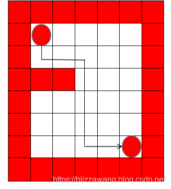

迷宫回溯问题说的是:
在这样的一个迷宫中,红色代表墙壁,现在有一个红色的小球,要求从开始位置出发,解出到出口位置的最短路径。
要想解决这样一个问题,我们首先得制定一个策略,决定小球的行走顺序,我们规定:
先走下面,倘若下面走不通,就走右面;倘若右面走不通,就走上面;倘若上面走不通,就走左面。
你们在具体实现的时候不需要和我的策略一样,这只是一种解题方式。

数字2所表示的位置则形成了一条正确的行走路径。
这个程序有一定的难度,需要一定的时间消化,我们一起来分析一下,帮助理解:
首先小球起点为[1][1],那么就会进入else分支,那么首先我们就假设小球所在的位置是可以走通的,所以将其值置为2,然后我们在该位置的基础上按照我们的策略,即:下→右→上→左的方式进行摸索,所以将i+1,j作为出发点调用其自身,作递归处理,步骤和前面相同。
此时在向下摸索的过程中发现,下面的位置是走不通的,因为是墙,所以它会向右继续摸索,那么当然又是递归调用,将i,j+1作为出发点调用其自身。
小球在该位置继续向下摸索,发现走不通,就向右摸索,发现能走通,就继续走,然后又向下摸索,依次类推,直至走到出口,所以小球行走路径为:
有细心的人可能就发现了,在这个程序中并没有回溯啊,确实,因为这个迷宫相对简单,在寻找的过程中并没有出现回溯,而是能很顺利地依次执行。

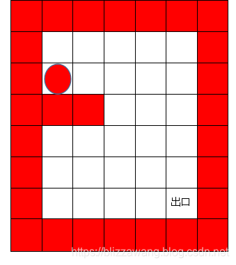

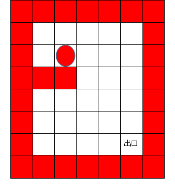

我们来看一个极端的情况:

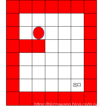

假设是这样的一个情况,我们把小球直接堵死,也就是让
map[1][2] = 1;
map[2][2] = 1;
- 1
- 2
我们再来运行刚才的程序,结果为:

可以看到,小球行走路径中出现了数字3,这说明在这次的路径寻找过程中是出现了回溯的。因为在小球起点往下走了之后,它发现下面走不通,右面走不通,上面走过了,左面也走不通,此时认为该位置已经走过但是走不通,所以将其值置为3。此时程序会返回,返回到上一次的位置(即起点),也就是回溯了,然后继续摸索,发现仍然走不通,所以将该位置也置为3。

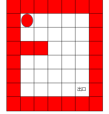

上面只是简单实现了迷宫的路径寻找问题,接下来我们来看看如何寻找迷宫中的最短路径。
寻找迷宫中的最短路径思想非常简单,即改变摸索策略,例如我们将摸索策略由下→右→上→左改为上→右→下→左,此时代码修改为:

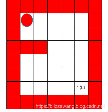

然后运行程序,结果为:

这样小球的行走路径也会相应的变化,我们只需要得出每个策略的行走路径,并用数组将每个策略得到的数值2记录下来,最后比较一下数组中哪个包含数值2最少,其对应的路径即为最短路径。

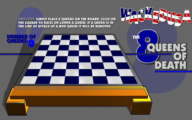

八皇后问题是一个古老而著名的问题,是回溯算法的典型案例。该问题是国际西洋棋手马克斯·贝瑟尔于1848年提出。说的是在8X8格的国际象棋棋盘上摆放八个皇后,使其不能相互攻击,即:任意两个皇后都不能处于同一行、同一列或同一斜线上,问有多少种摆法。
我们先来玩一个游戏,了解一下八皇后问题:
这是一个错误示范,即两个皇后不允许处于同一行、同一列或同一斜线。
接下来我们看一个正确摆法:
通过这个游戏我们不难理解八皇后问题的规则,接下来我们分析一下八皇后问题的算法思路:

从运行结果也可以看出,它先将第一个皇后在第一列放置的所有解得到,然后获得第二列,接着第三列,直至最后一列。
理论上应该创建一个二维数组表示棋盘,但是实际上也可以通过算法,用一个一维数组来表示。例如:arr[8] = {0,4,7,5,2,6,1,3},其中arr[i] = value,value表示第i+1个皇后放在第i+1行的第value+1列。
这样,关于八皇后问题的算法实现也就完成了,算法思想会有点绕,要理解确实有难度。
