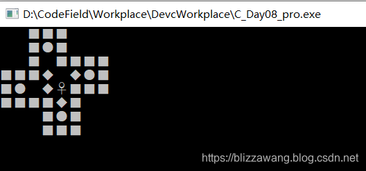

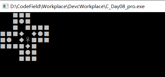

也不说太多多余的话了,先看一下效果图:
游戏中的人物、箱子、墙壁、球都是字符构成的。通过wasd键移动,规则的话就是推箱子的规则,也就不多说了。
