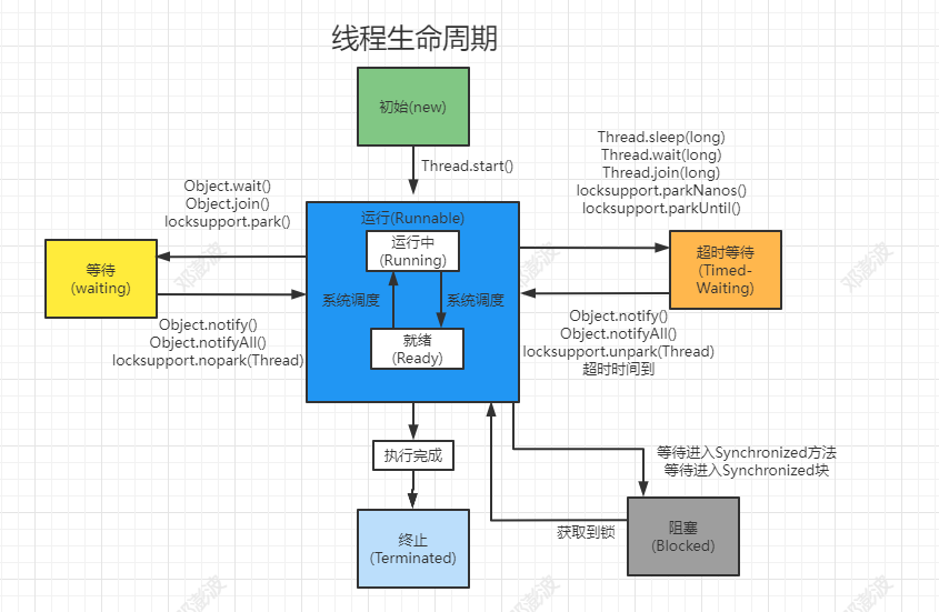

2.1 Q2:线程的生命周期
  线程的生命周期,什么时候会出现僵死进程;
在这里插入图片描述  僵死进程是指子进程退出时,父进程并未对其发出的SIGCHLD信号进行适当处理,导致子 进程停留在僵死状态等待其父进程为其收尸,这个状态下的子进程就是僵死进程。

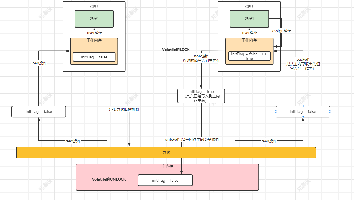

volatile原理
  volatile变量进行写操作时,JVM 会向处理器发送一条 Lock 前缀的指令,将这个变量所在缓 存行的数据写会到系统内存。
  Lock 前缀指令实际上相当于一个内存屏障(也成内存栅栏),它确保指令重排序时不会把其 后面的指令排到内存屏障之前的位置,也不会把前面的指令排到内存屏障的后面;即在执行到内 存屏障这句指令时,在它前面的操作已经全部完成。
volatile的适用场景:
  1. 状态标志,如:初始化或请求停机
  2. 一次性安全发布,如:单列模式
  3. 独立观察,如:定期更新某个值
  4. “volatile bean” 模式
  5. 开销较低的“读-写锁”策略,如:计数器

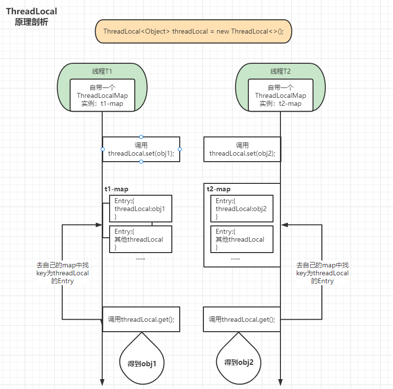

ThreadLocal原理
  ThreadLocal是用来维护本线程的变量的,并不能解决共享变量的并发问题。ThreadLocal是 各线程将值存入该线程的map中,以ThreadLocal自身作为key,需要用时获得的是该线程之前 存入的值。如果存入的是共享变量,那取出的也是共享变量,并发问题还是存在的。
ThreadLocal的适用场景
场景:数据库连接、Session管理

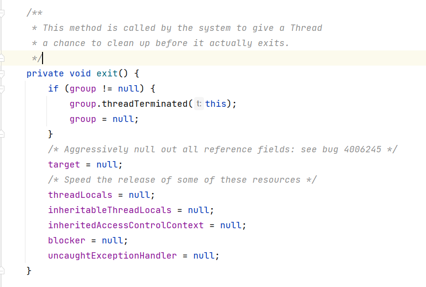

  ThreadLocal变量是维护在Thread内部的,这样的话只要我们的线程不退出,对象的引用就会 一直存在。当线程退出时,Thread类会进行一些清理工作,其中就包含ThreadLocalMap, Thread调用exit方法如下:
&esmp; ThreadLocal在没有线程池使用的情况下,正常情况下不会存在内存泄露,但是如果使用了线程 池的话,就依赖于线程池的实现,如果线程池不销毁线程的话,那么就会存在内存泄露。
