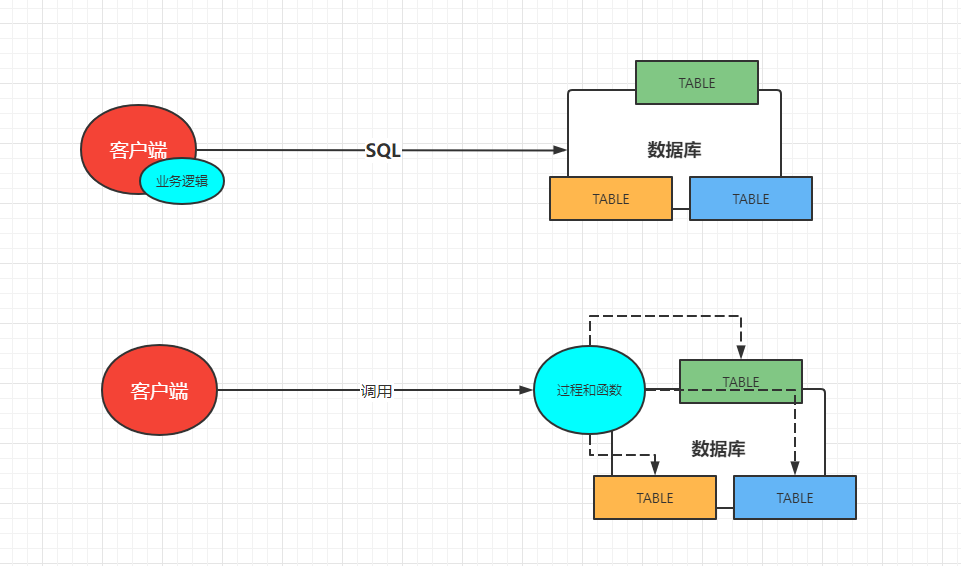

含义:存储过程的英文是 Stored Procedure 。它的思想很简单,就是一组经过 预先编译 的 SQL 语句的封装。
执行过程:存储过程预先存储在 MySQL 服务器上,需要执行的时候,客户端只需要向服务器端发出调用存储过程的命令,服务器端就可以把预先存储好的这一系列 SQL 语句全部执行。
好处
  1. 简化操作,提高了sql语句的重用性,减少了开发程序员的压力
  2. 减少操作过程中的失误,提高效率
  3. 减少网络传输量(客户端不需要把所有的 SQL 语句通过网络发给服务器)
  4. 减少了 SQL 语句暴露在网上的风险,也提高了数据查询的安全性
和视图、函数的对比
  它和视图有着同样的优点,清晰、安全,还可以减少网络传输量。不过它和视图不同,视图是虚拟表 ,通常不对底层数据表直接操作,而存储过程是程序化的 SQL,可以直接操作底层数据表 ,相比于面向集合的操作方式,能够实现一些更复杂的数据处理。
  一旦存储过程被创建出来,使用它就像使用函数一样简单,我们直接通过调用存储过程名即可。相较于函数,存储过程没有返回值。

6.存储过程的争议
  尽管存储过程有诸多优点,但是对于存储过程的使用,一直都存在着很多争议,比如有些公司对于大型项目要求使用存储过程,而有些公司在手册中明确禁止使用存储过程,为什么这些公司对存储过程的使用需求差别这么大呢?
6.1 优点
  1. 存储过程可以一次编译多次使用。存储过程只在创建时进行编译,之后的使用都不需要重新编译,这就提升了 SQL 的执行效率。
  2. 可以减少开发工作量。将代码 封装 成模块,实际上是编程的核心思想之一,这样可以把复杂的问题拆解成不同的模块,然后模块之间可以 重复使用 ,在减少开发工作量的同时,还能保证代码的结构清晰。
  3. 存储过程的安全性强。我们在设定存储过程的时候可以 设置对用户的使用权限 ,这样就和视图一样具有较强的安全性。
  4. 可以减少网络传输量。因为代码封装到存储过程中,每次使用只需要调用存储过程即可,这样就减少了网络传输量。
  5. 良好的封装性。在进行相对复杂的数据库操作时,原本需要使用一条一条的 SQL 语句,可能要连接多次数据库才能完成的操作,现在变成了一次存储过程,只需要 连接一次即可 。
6.2 缺点
  基于上面这些优点,不少大公司都要求大型项目使用存储过程,比如微软、IBM 等公司。但是国内的阿里并不推荐开发人员使用存储过程,这是为什么呢?
阿里开发规范
【强制】禁止使用存储过程,存储过程难以调试和扩展,更没有移植性。
存储过程虽然有诸如上面的好处,但缺点也是很明显的。
  1. 可移植性差。存储过程不能跨数据库移植,比如在 MySQL、Oracle 和 SQL Server 里编写的存储过程,在换成其他数据库时都需要重新编写。
  2. 调试困难。只有少数 DBMS 支持存储过程的调试。对于复杂的存储过程来说,开发和维护都不容易。虽然也有一些第三方工具可以对存储过程进行调试,但要收费。
  3. 存储过程的版本管理很困难。比如数据表索引发生变化了,可能会导致存储过程失效。我们在开发软件的时候往往需要进行版本管理,但是存储过程本身没有版本控制,版本迭代更新的时候很麻烦。
  4. 它不适合高并发的场景。高并发的场景需要减少数据库的压力,有时数据库会采用分库分表的方式,而且对可扩展性要求很高,在这种情况下,存储过程会变得难以维护, 增加数据库的压力 ,显然就不适用了。
小结:
  存储过程既方便,又有局限性。尽管不同的公司对存储过程的态度不一,但是对于我们开发人员来说,不论怎样,掌握存储过程都是必备的技能之一。
原文链接:dpb-bobokaoya-sm.blog.csdn.net/article/details/123019504
