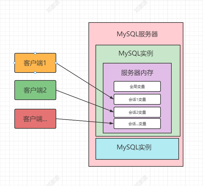

  每一个MySQL客户机成功连接MySQL服务器后,都会产生与之对应的会话。会话期间,MySQL服务实例会在MySQL服务器内存中生成与该会话对应的会话系统变量,这些会话系统变量的初始值是全局系统变量值的复制。如下图:
全局系统变量的特点:针对所有会话都有效,但是不能跨重启。
会话系统变量的特点:
  1. 针对当前会话有效,当前会话对某个会话系统变量值的修改,不会影响其他会话同一个会话系统变量的值。
  2. 会话1对某个全局系统变量值的修改会导致会话2中同一个全局系统变量值的修改。
