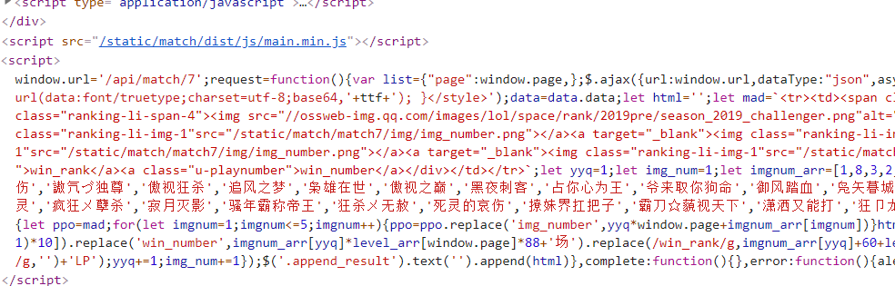

召唤师名字是在html 的 script 标签中,字体是从接口中返回。

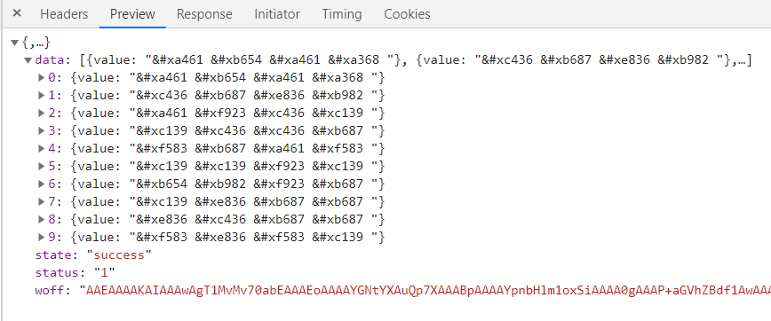

先请求match/7,然后请求 api/match/7
api/match/7返回的json数据,里面data数组有10个字体(胜点) 和 woff文件的地址。

转成xml查看
from fontTools.ttLib import TTFont
font = TTFont('7.woff')
font.saveXML('7x.xml')
- 1
- 2
- 3

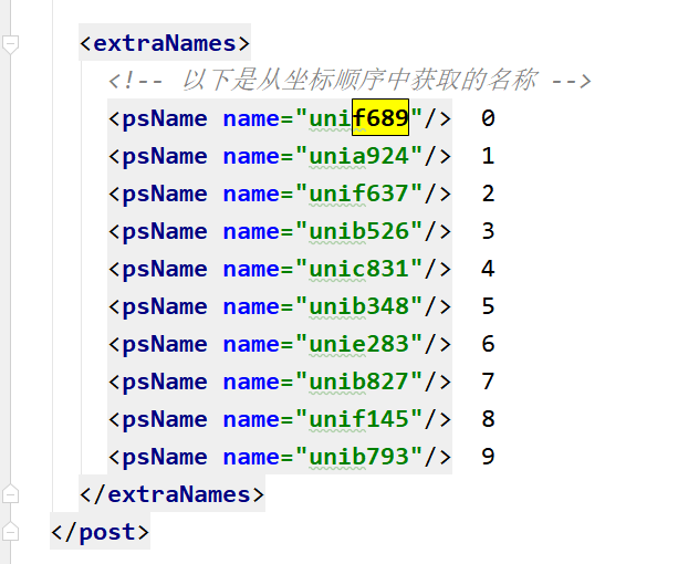

xml文件中 有对应关系, extraNames是按照0-9的顺序排序的。
接下来,把xml中的name提取出来构建一个map,
{undefined
‘unif689’: 0,
‘unia924’: 1,
‘unif637’: 2,
‘unib526’: 3,
‘unic831’: 4,
‘unib348’: 5,
‘unie283’: 6,
‘unib827’: 7,
‘unif145’: 8,
‘unib793’: 9
和 json中的进行替换就能获取到需要的数据了。

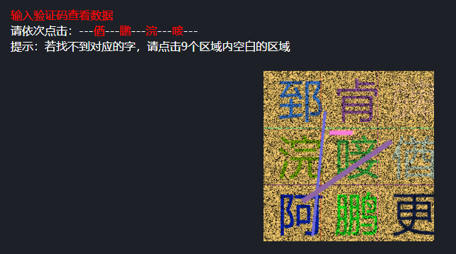

处理点选验证码的逻辑:
1、获取资源文件(需要识别的字、验证码图片)
2、图片处理(二值、去边去线、降噪等)
3、自己训练识别模型或者使用第三方OCR
4、向api发送点击后的请求(一般获取点击位置即可)
抓包可以发现,资源文件都在api中:http://match.yuanrenxue.com/api/match/8_verify

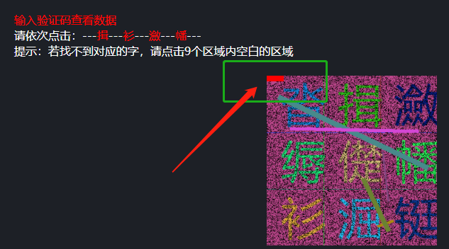

下面查看验证码图片区域:

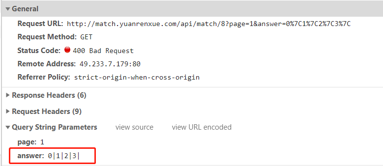

我按照可点击的像素格进行点击,查看返回结果。
可以看到,提交的 answer就是点击的位置,并且小方格下标为点击的位置。
那么可以自定义一个位置字典,{“字1”:“155”,“字2”:“166”,“字3”:“175”,…}
然后把验证码识别之后的结果和需要点击的字对比,确定好位置,发送验证请求即可。
