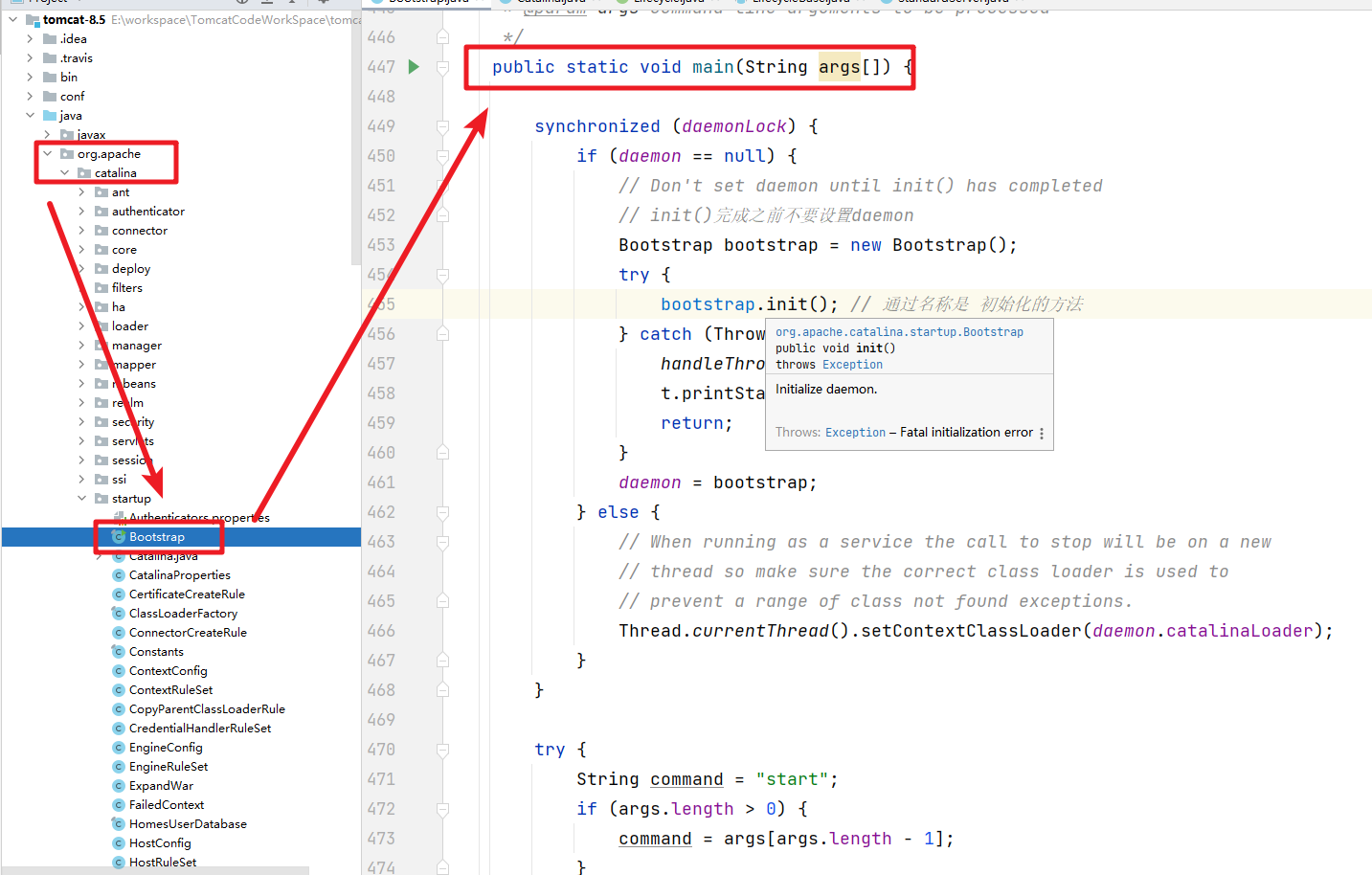

1.启动的入口
  你可以通过脚本来启动Tomcat服务(startup.bat),但如果你看过脚本的命令,你会发现最终调用的还是Bootstrap中的main方法,所以我们需要从main方法来开始
  然后我们去看main方法中的代码,我们需要重点关注的方法有三个
  1. bootstrap.init()方法
  2. load()方法
  3. start()方法
  也就是在这三个方法中会完成Tomcat的核心操作。

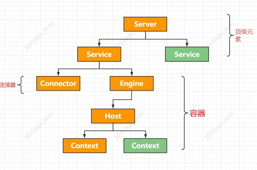

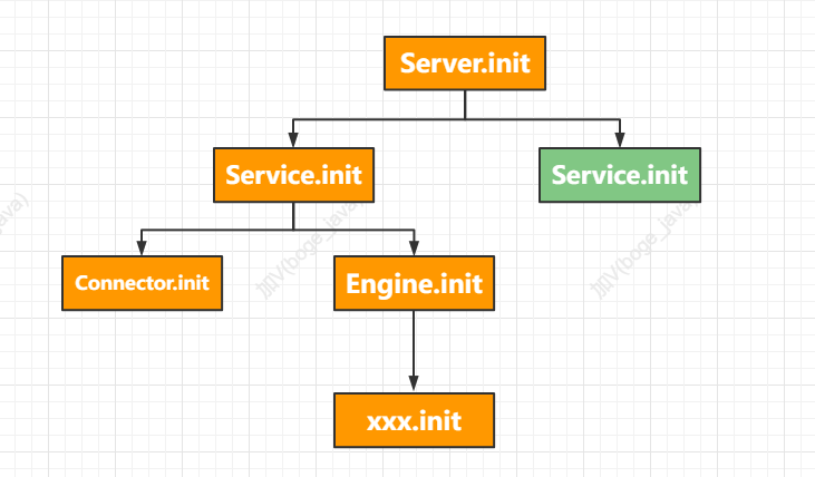

把上面的代码简化后我们发现这个Load方法其实也是蛮简单的,就做了两件事。
  1. 通过Apache下的Digester组件完成了Server.xml文件的解析
  2. 通过getServer().init() 方法完成了Server,Service,Engin,Connector等核心组件的初始化操作,这块和前面的LifecycleBase呼应起来了。
  如果生命周期的内容不清楚,请看上一篇文章的介绍。

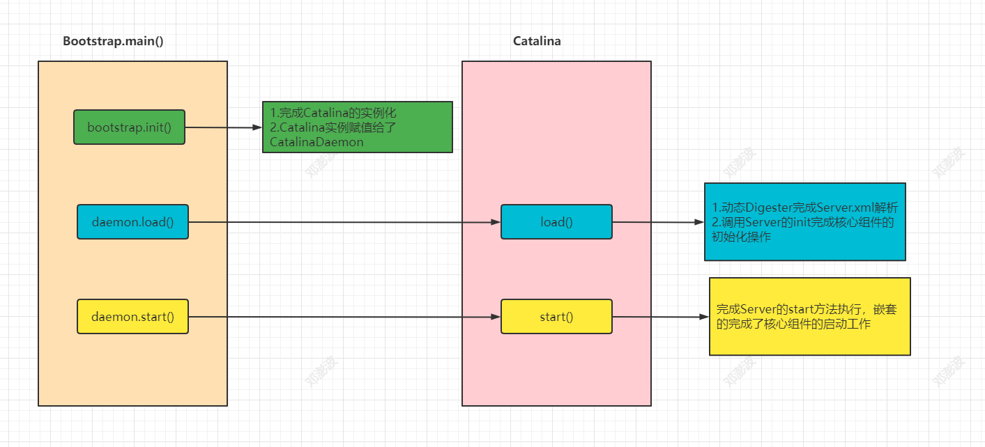

5.核心流程的总结
我们可以通过下图来总结下Tomcat启动的核心流程
  从图中我们可以看到Bootstrap其实没有做什么核心的事情,主要还是Catalina来完成的。
