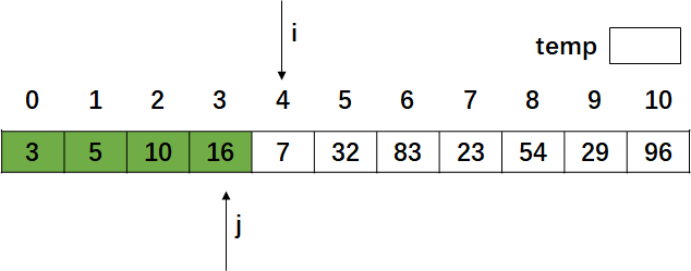

现有如下的一个序列(以从小到大排列为例):
绿色部分是序列中的有序片段,我们从下标为4的位置开始直接插入排序,我们需要定义几个辅助变量:
变量i表示从i位置开始进行直接插入排序,变量temp用于临时存储i位置的元素值,变量j表示从j位置开始往前寻找i位置元素的插入位置,你也可以从下标0位置开始往后找插入位置。
首先让j位置元素与i位置元素比较,若j位置元素大于i位置元素,则需将j位置元素后移,因为后移j位置元素会覆盖i位置元素,所以先将i位置元素存放到变量temp:
