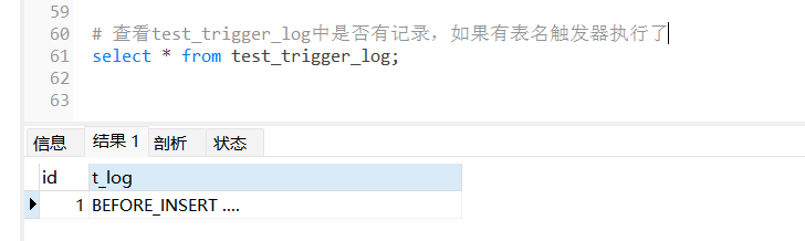

向test_trigger中插入对应的记录
insert into test_trigger(t_note)values('test data');
  • 1
查看test_trigger_log中是否有记录
select * from test_trigger_log;
  • 1

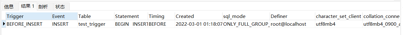

方式1:查看当前数据库的所有触发器的定义
SHOW TRIGGERS\G
  • 1

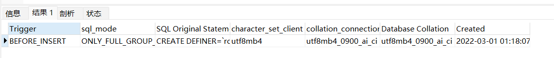

方式2:查看当前数据库中某个触发器的定义
SHOW CREATE TRIGGER 触发器名
  • 1

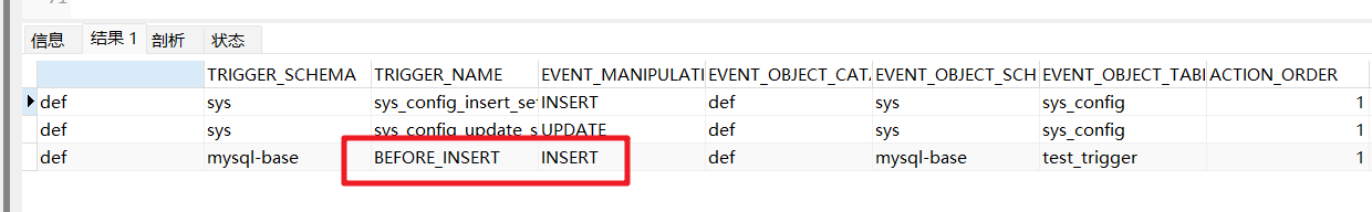

方式3:从系统库information_schema的TRIGGERS表中查询“BEFORE_INSERT”触发器的信息。
SELECT * FROM information_schema.TRIGGERS;
  • 1
