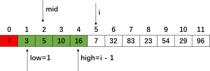

折半插入算法非常简单,前提你得掌握直接插入排序和折半查找的算法,来看一个例子:
原序列的前四个元素已经有序,则从i位置元素开始进行插入排序,先将i位置元素存入下标0作为哨兵,然后在子序列中寻找待插入位置。
这时我们可以采用折半查找法进行查找,定义三个变量low、high和mid,初始low = 1,high = i - 1,则mid为2。
让哨兵位置元素值与mid位置元素值比较,7大于5,所以插入位置应该在右半区࿰
