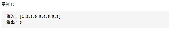

数组中占比超过一半的元素称之为主要元素。给你一个 整数 数组,找出其中的主要元素。若没有,返回 -1 。请设计时间复杂度为 O(N) 、空间复杂度为 O(1) 的解决方案。

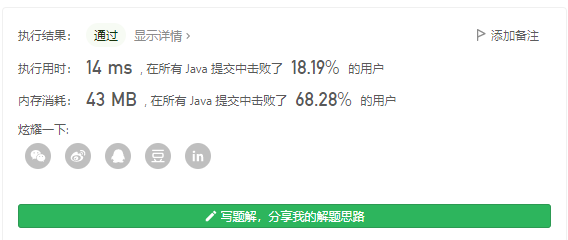

将代码提交到LeetCode,测试通过:
 虽然测试通过了,但是这道题仍然做得不太完美,两次遍历大大降低了执行效率,那么有没有办法能够提高效率呢?

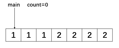

 对于这样的一个数组,我们首先定义一个count变量用于记录主要元素的个数,首先假设数组的第一个元素是主要元素:

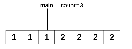

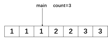

 接着往后遍历:
 此时count的值为3,继续遍历后发现数值为2,此时让count减1:

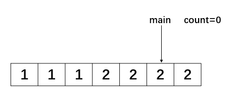

 遍历到第3个数值2时,count值为0,足以说明数值1一定不是主要元素,再假设下一个数值为主要元素:
 这样就成功求得了主要元素为2。

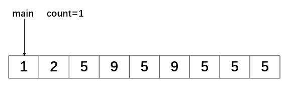

 首先假设数值1为主要元素,发现下一个数值为2,count减1:

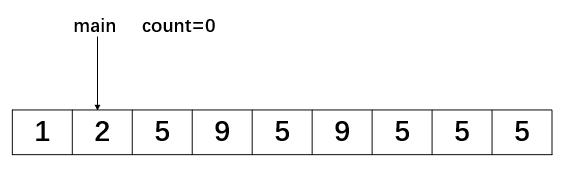

 此时证明该位置之前的元素(包括当前位置)均不是主要元素(需要注意的是仅仅是在当前位置之前可以认为不是主要元素),然后假设下一个数值5为主要元素,count加1:

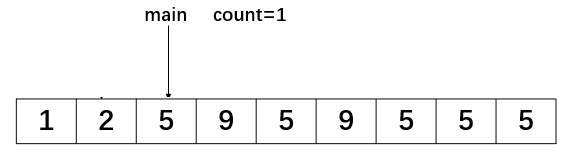

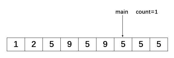

此时假设下一个数值5为主要元素,以此类推,直到:

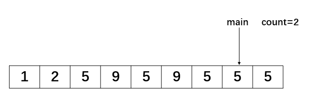

 发现下一个数值为5,count加1:
 下一个数值仍然为5,count加1:

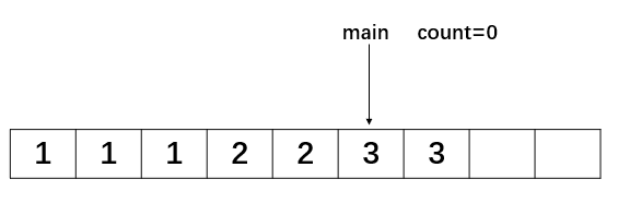

但这并不是绝对的,比如:
 首先假设数值1为主要元素:
 发现下一个数值为2,count减1,一直减到0:
 此时让下一个数值3作为主要元素,但事实上这个数组中并没有主要元素。

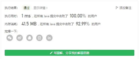

测试通过:
