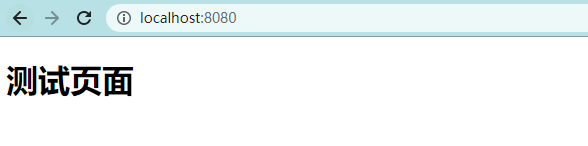

启动项目,访问 http://localhost:8080/ :

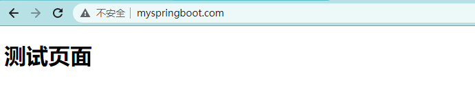

现在的需求是通过访问域名 myspringboot.com 也能够访问到该页面,所以来修改Windows中的hosts文件:
192.168.66.10 myspringboot.com
- 1
这段内容的作用是当访问 myspringboot.com 时,实际访问的是192.168.66.10,即我们的Linux系统。
此时来到Linux,配置一下Nginx,在conf.d目录下创建的配置文件都会被Nginx自动扫描到:
cd /mydata/nginx/conf/conf.d
touch mysb.conf
- 1
- 2
添加配置:
server {
listen 80;
server_name myspringboot.com;
location / {
proxy_pass http://192.168.0.105:8080/;
error_page 500 502 503 504 /50x.html;
location = /50x.html {
root /usr/share/nginx/html;
- 1
- 2
- 3
- 4
- 5
- 6
- 7
- 8
- 9
- 10
- 11
- 12
- 13
这段配置表示监听myspringboot.com:80而来的请求,若是访问 / 则会被其中的location /处理,将该请求转发至http://192.168.0.105:8080/:

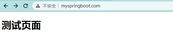

现在访问 http://myspringboot.com/ ,请求会被交给Nginx,Nginx又会将其交给网关处理,我们再来配置一下网关,使其将请求转发给指定的服务处理:
spring:
cloud:
gateway:
routes:
- id: springbootdemo_route
uri: lb://SpringBootDemo
predicates:
- Path=/**
- 1
- 2
- 3
- 4
- 5
- 6
- 7
- 8
这段配置会监听所有的请求,因为Path的值为 /** ,当请求来到网关时,直接将其转交给MySpringBoot服务, lb:// 表示负载均衡,效果如下:
现在的请求就是经过Nginx再经过网关最后到达的具体服务。
